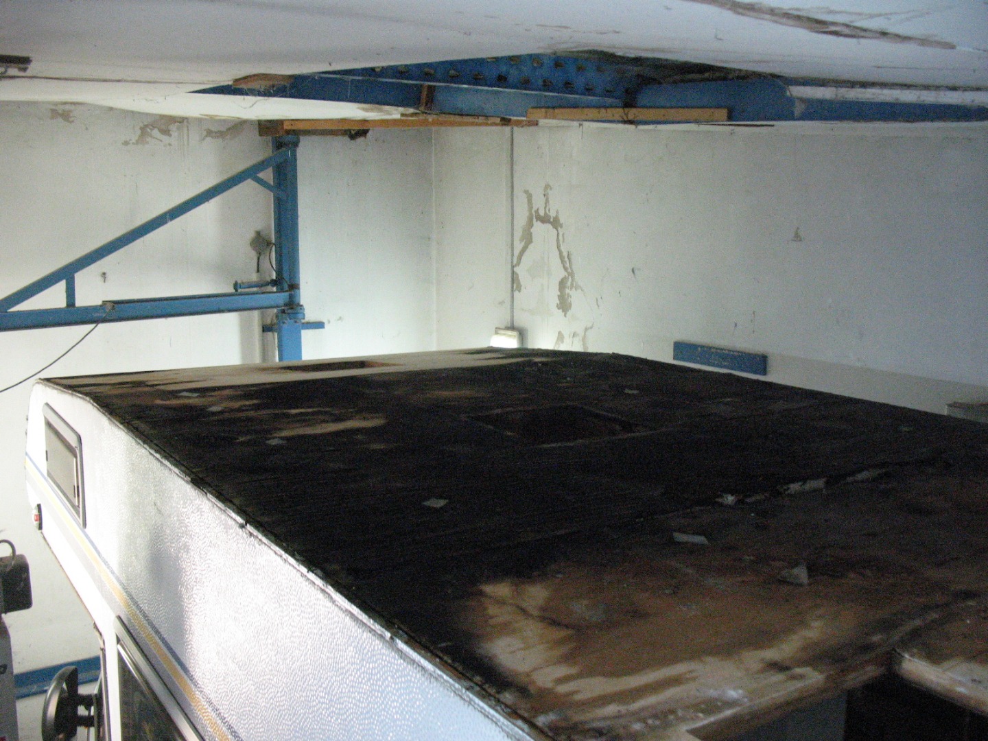

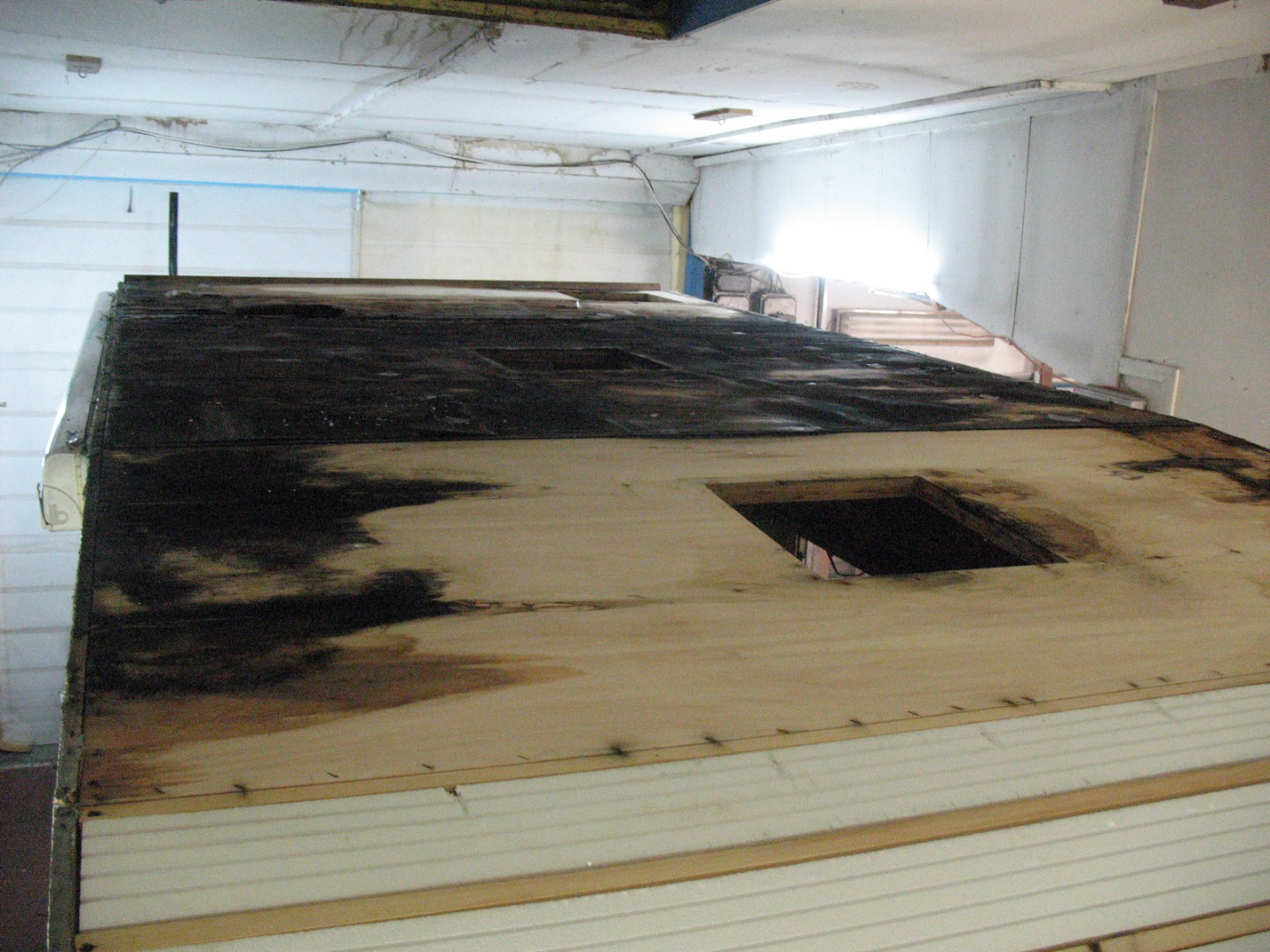

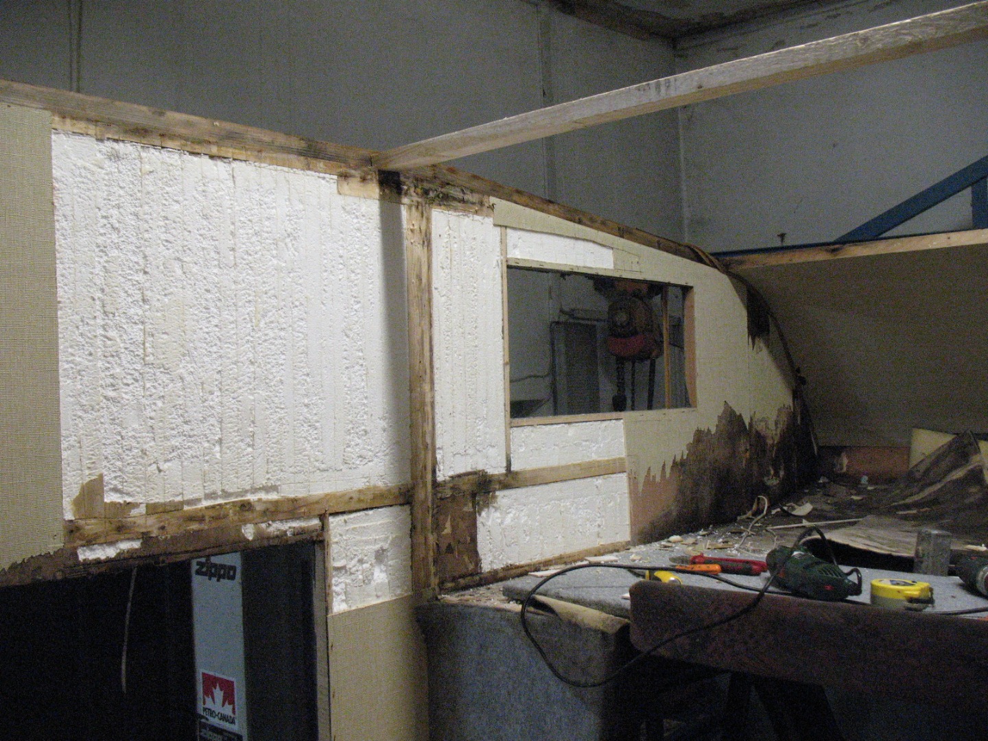

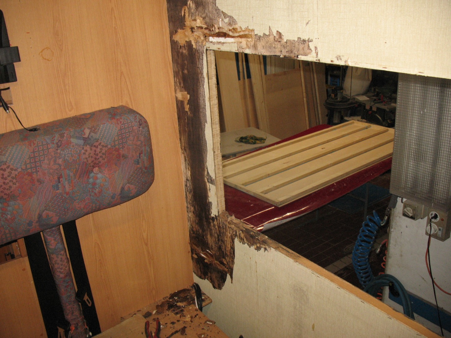

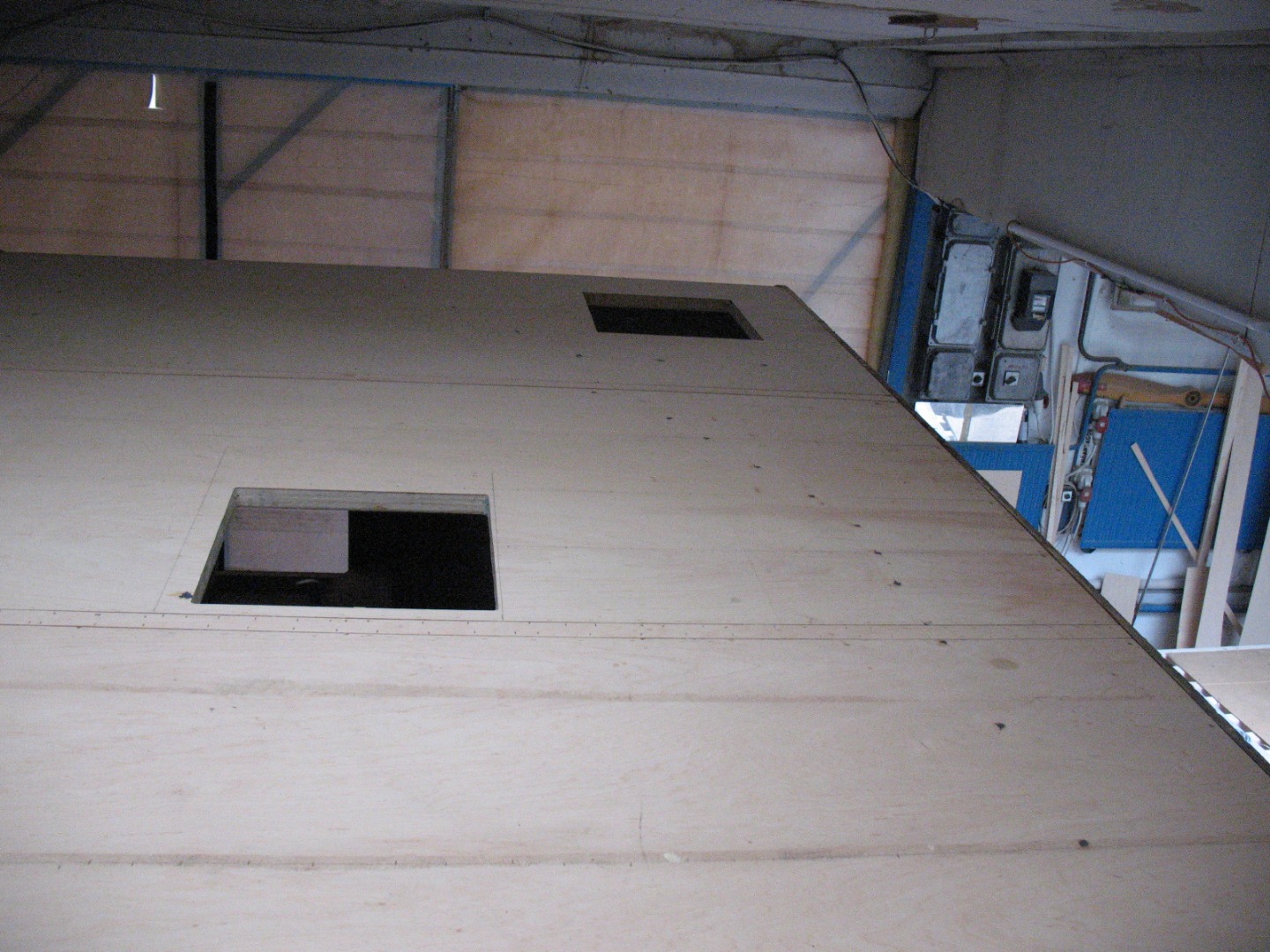

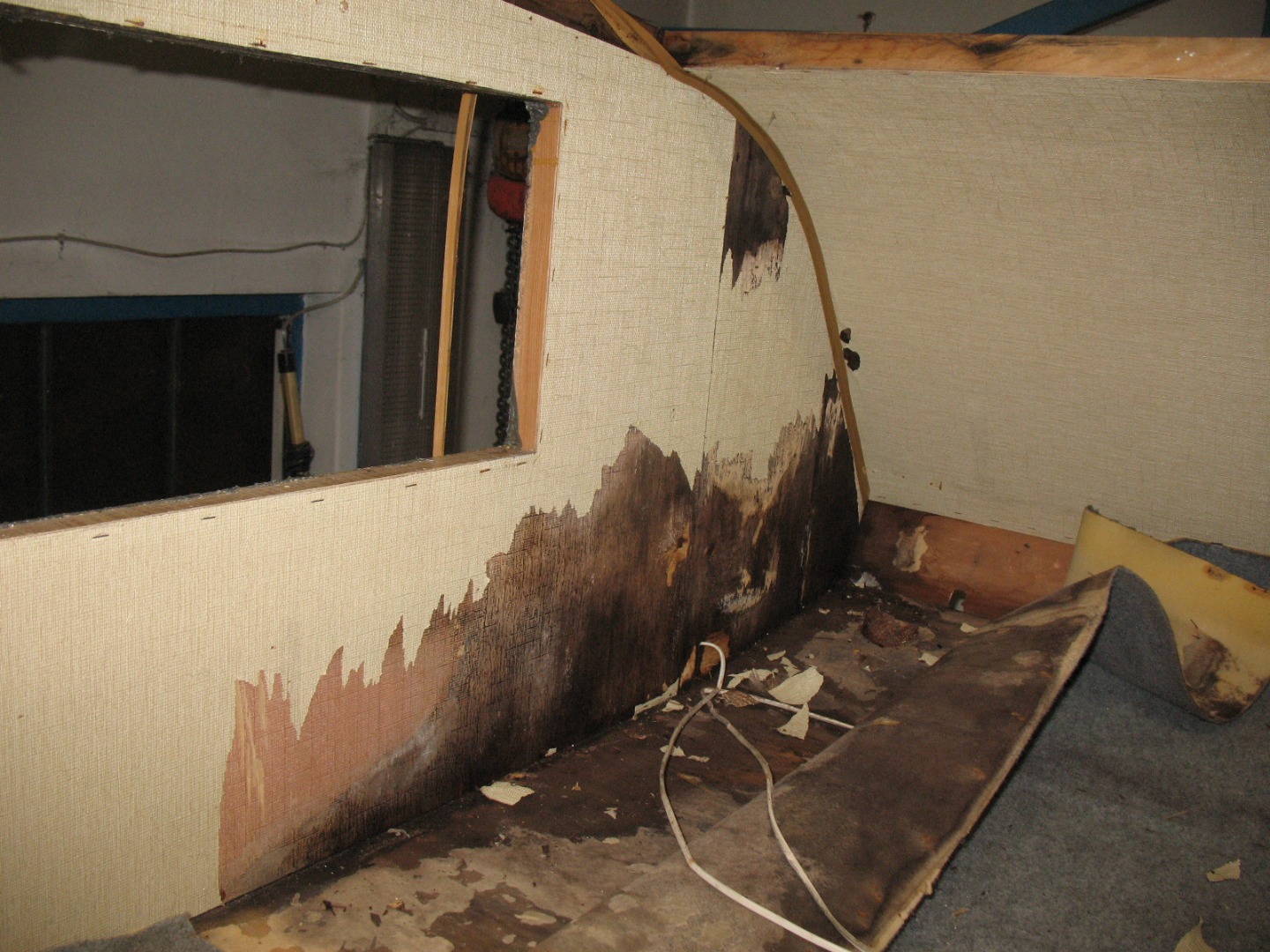

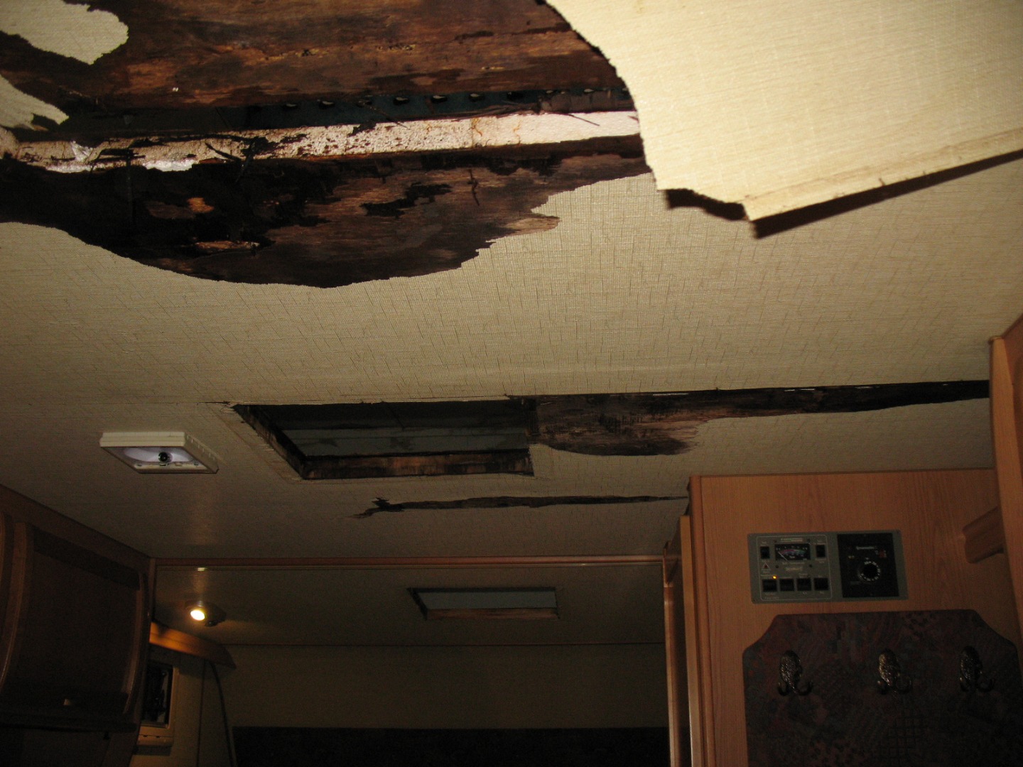

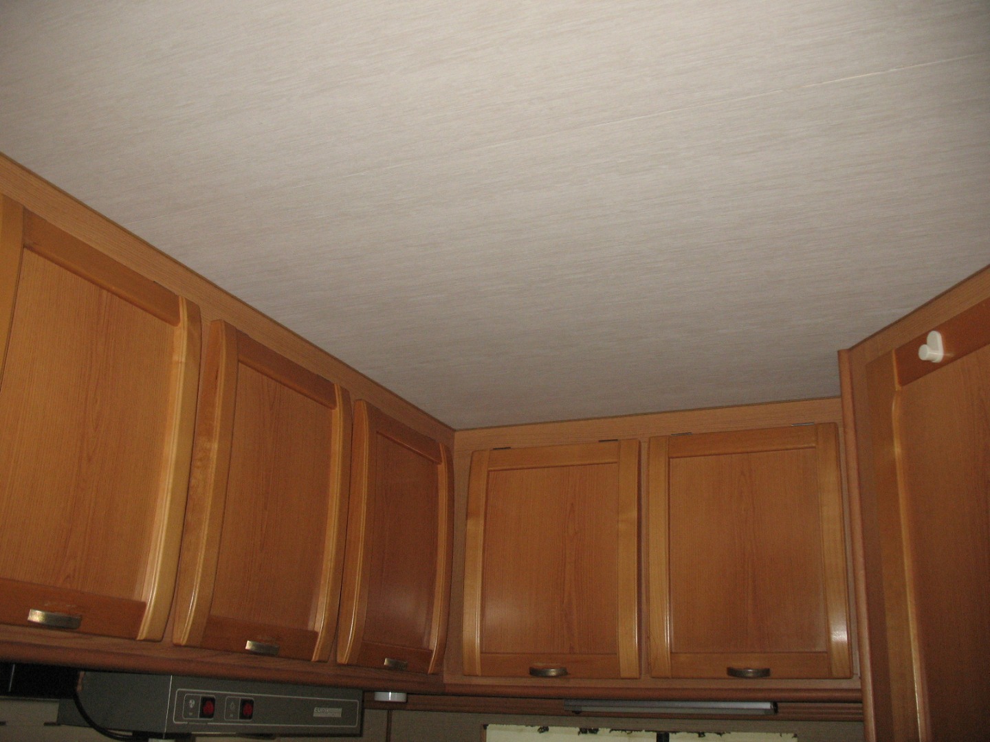

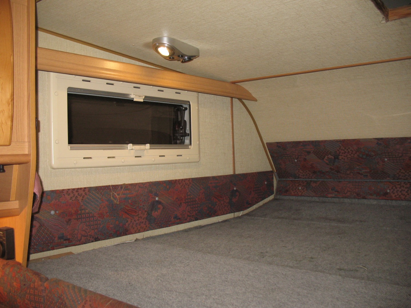

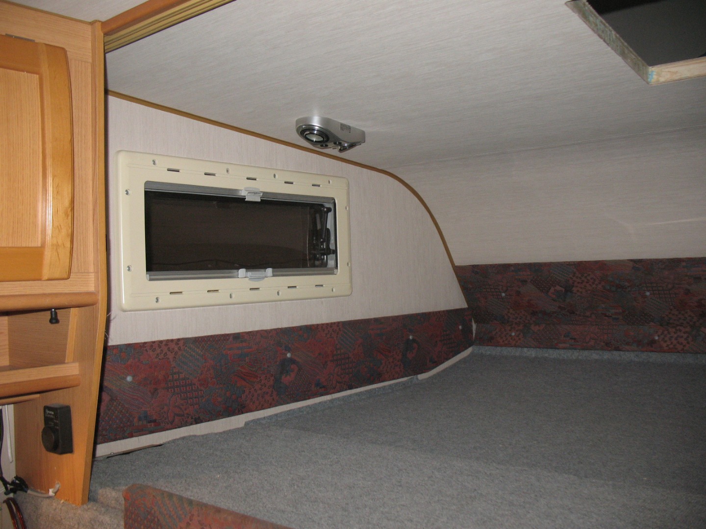

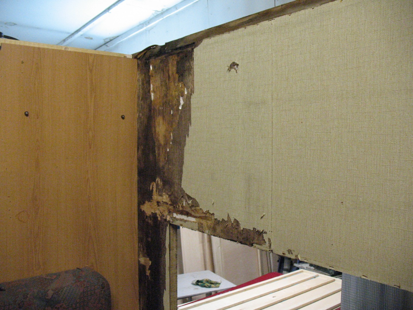

                                        Említettem azt is, mikor a tetőbeázás lekúszik az oldalfalakra. Ezekről is feltöltök pár fotót, alátámasztva a mondókámat.
                                        Feltárás előtt ennyit mutatott ránézésre:
                                        Utána szét lett szedve:
                                        Majd még jobban le lett bontva:
                                        A végeredmény:
                                        Ez is egy tetőbeázás következménye:
                                        Ezért mondom, hogy nézze meg mindenki, mire ad ki sok milliót, mert egy apró nyom, sok esetben nagy problémát mutat.

                                            #54638
                                              Tisztázzunk valamit. Az, ha valaki a díszlécek mellé ken egy kis szilót javítás címszó alatt, az tákolás. Azt nem lehet jól vagy rosszul csinálni, mert az a kétségbe esett ember tesz végső elkeseredésében. Tulajdonképpen ad egy jó nagy maflást a sz@rnak. Kb annyit is ér.
                                              A másik tudnivaló az is, hogy a sarok lécek alá nem való a remekül tapadó Sika sem, mert oda butil tömítő kell, aminek meg van a maga jól átgondolt oka. Azt is felejtsük el, hogy egy beázás „csak 5 meg 10 centi”! Olyan nincsen. Ha a szendó ázik, akkor azt alaposan, és visszafordíthatatlanul tesz, és nem fog kiszáradni még akkor sem, ha ártatlan, őzikebarna szemekkel nézzük naphosszat, perzselve 6 darab hajszárítóval.
                                              Egyetlen megoldás a javításra, ha szétszedjük, feltárjuk a károsodást, kicseréljük a hibás részeket, majd megszüntetve a beázás okát, rendesen leszigetelve szereljük össze az elemeket. A közhiedelemmel szembe, ami azt tartja, hogy „ez egy 50 ezres” munka, el kell hogy szomorítsak mindenkit, mert ez egy hosszadalmas, időt rabló folyamat, így simán lehet milliós tétellel számolni, és akkor még nem is a legdrágább szerviz árszabásával számoltam.
                                              Ami még tovább bonyolíthatja a helyzetet, amikor a tetőről tovább terjed a víz, és az oldalfalakat is átáztatja, ezzel növelve a költségeket. Ezért mondom, hogy érdemesebb egy szakértő véleményét kikérni vásárlás előtt, még ha az némi kiadással is jár, mert utólag sokkal többe kerül a spórolás.
                                              Nézzétek meg a képeket, és akkor lehet átértékelni az elképzeléseket.
