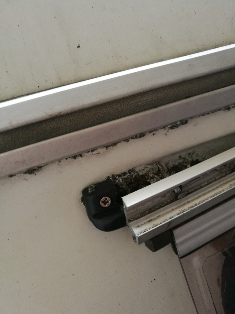

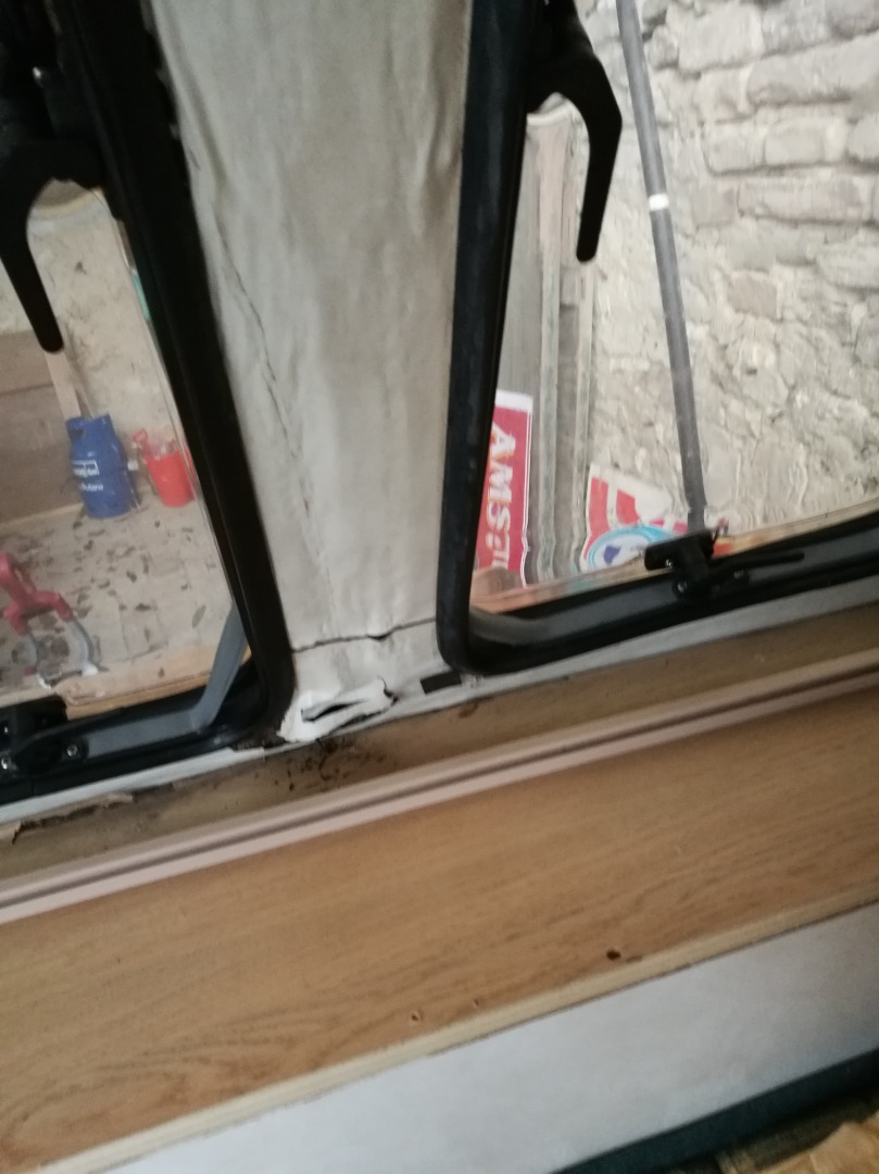

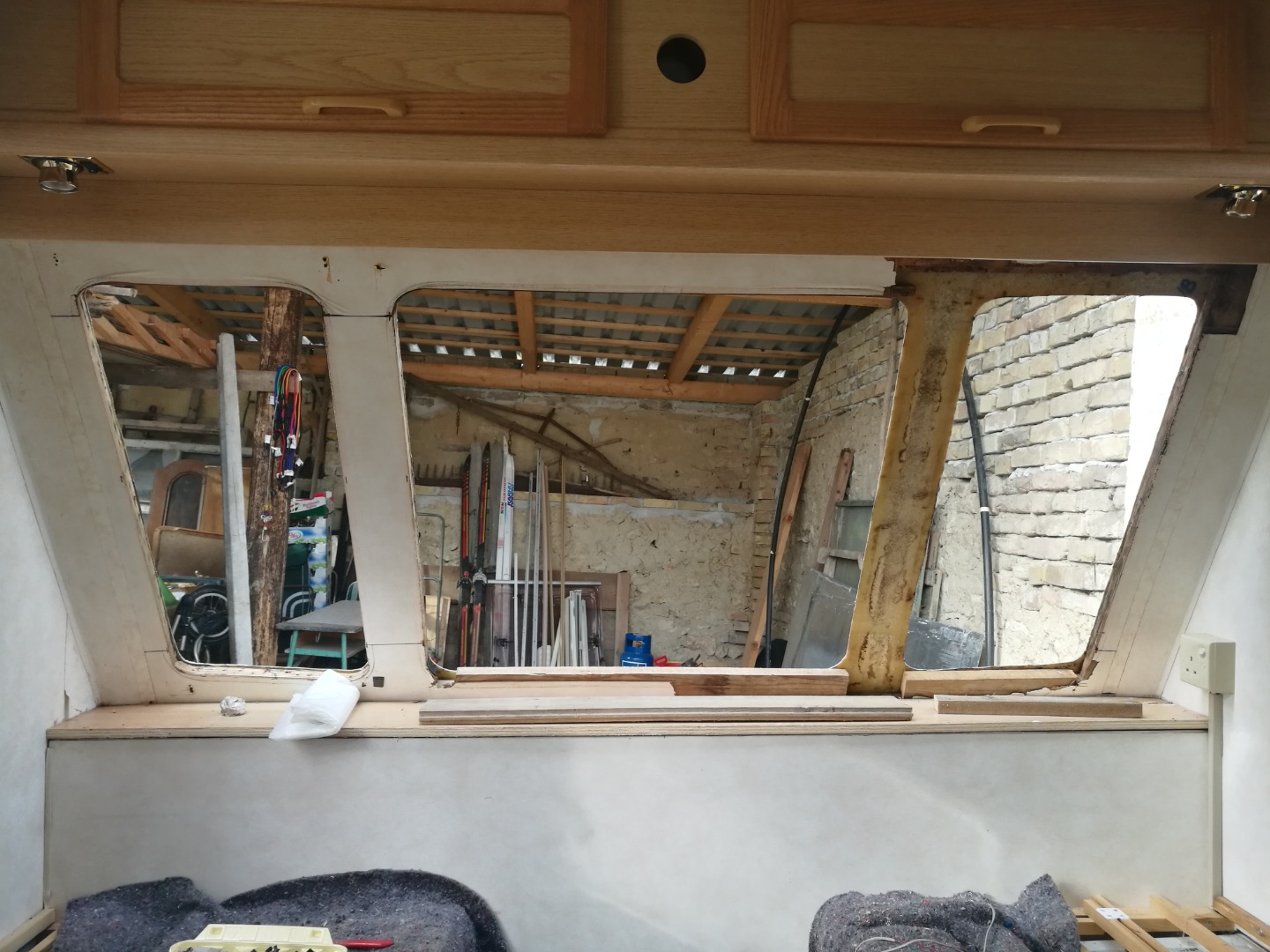

                        #59429
                        nomad50
                          Nekem a képeken látható beázáshoz is kellene vmilyen ragasztó, tömítő. Gondolom, az éleknél ázik be.
                          Az ablakról annyit tudok, hogy műanyag, sztem utólag lett berakva(ventillátoros, ha számít vmit). Tavaly vettem a csigát és most derültek ki a dolgok. Köszönöm előre is a segítséget! (Ford transit elnagh 1993)

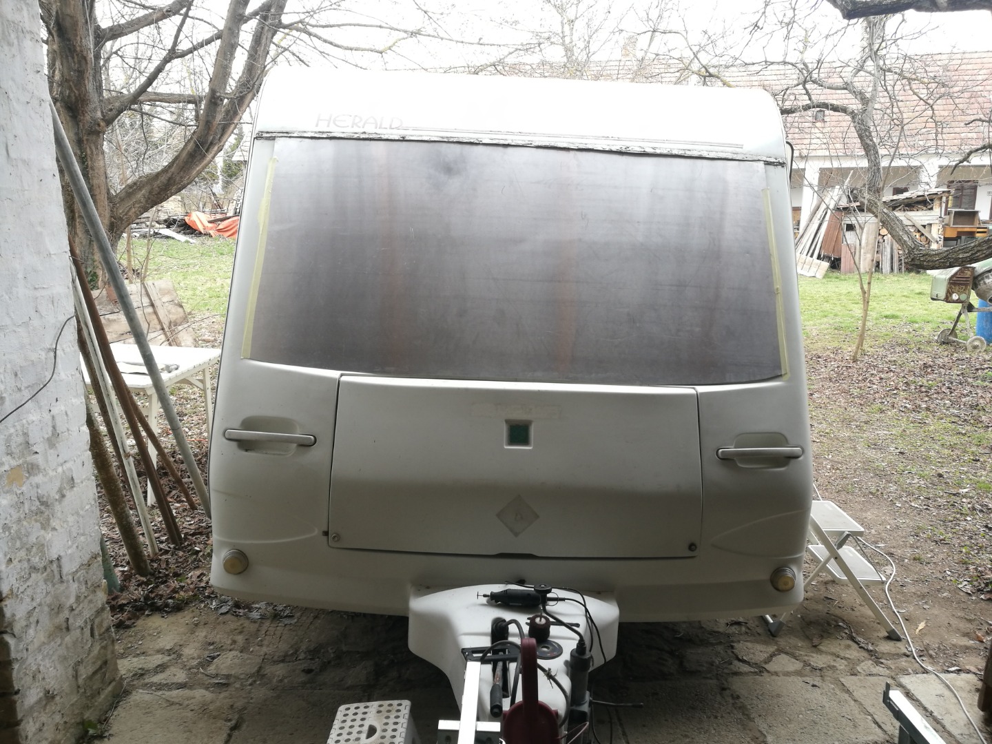

                                              [quote=”Tarnai Miklós” post=54611]Bár az enyém lakókocsi, de remélem tudtok tanácsot adni. Ázottan vettem, magam javítom. Az első ablakokra nincs szükségem, fix ágy lesz alatta. A tetőlemez erősen ragadó, képlékeny anyaggal van tömítve, az új frontot is ilyennel gondolom feltenni. Mi ez, hol vegyem? [/quote]
                                              Butil tömítő nevet kapta az a ragadós anyag a keresztségben. Jelen feladathoz, szerintem a Kömmerling fóliatömlős butilja megfelelő.
                                              A képek alapján, én leszedném a helyedben az egész műanyag frontlemezt, és úgy építeném újra az egészet.

                                              Tarnai Miklos
                                                Bár az enyém lakókocsi, de remélem tudtok tanácsot adni. Ázottan vettem, magam javítom. Az első ablakokra nincs szükségem, fix ágy lesz alatta. A tetőlemez erősen ragadó, képlékeny anyaggal van tömítve, az új frontot is ilyennel gondolom feltenni. Mi ez, hol vegyem? IMG_20190302_150233.jpg IMG_20190302_150255.jpg IMG_20190310_083356.jpg IMG_20190310_121556.jpg

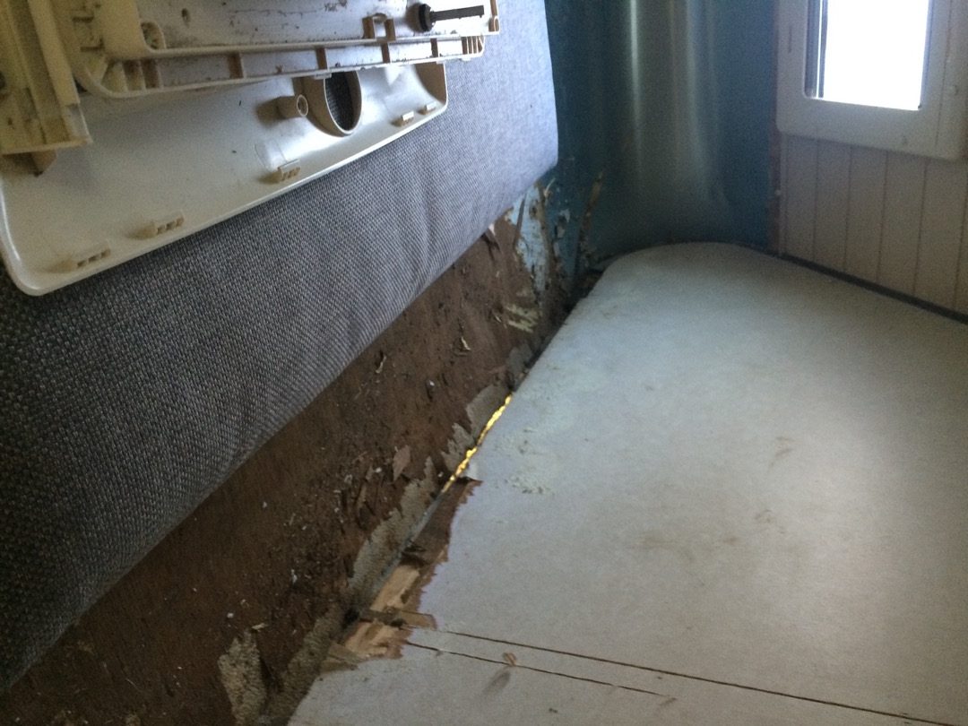

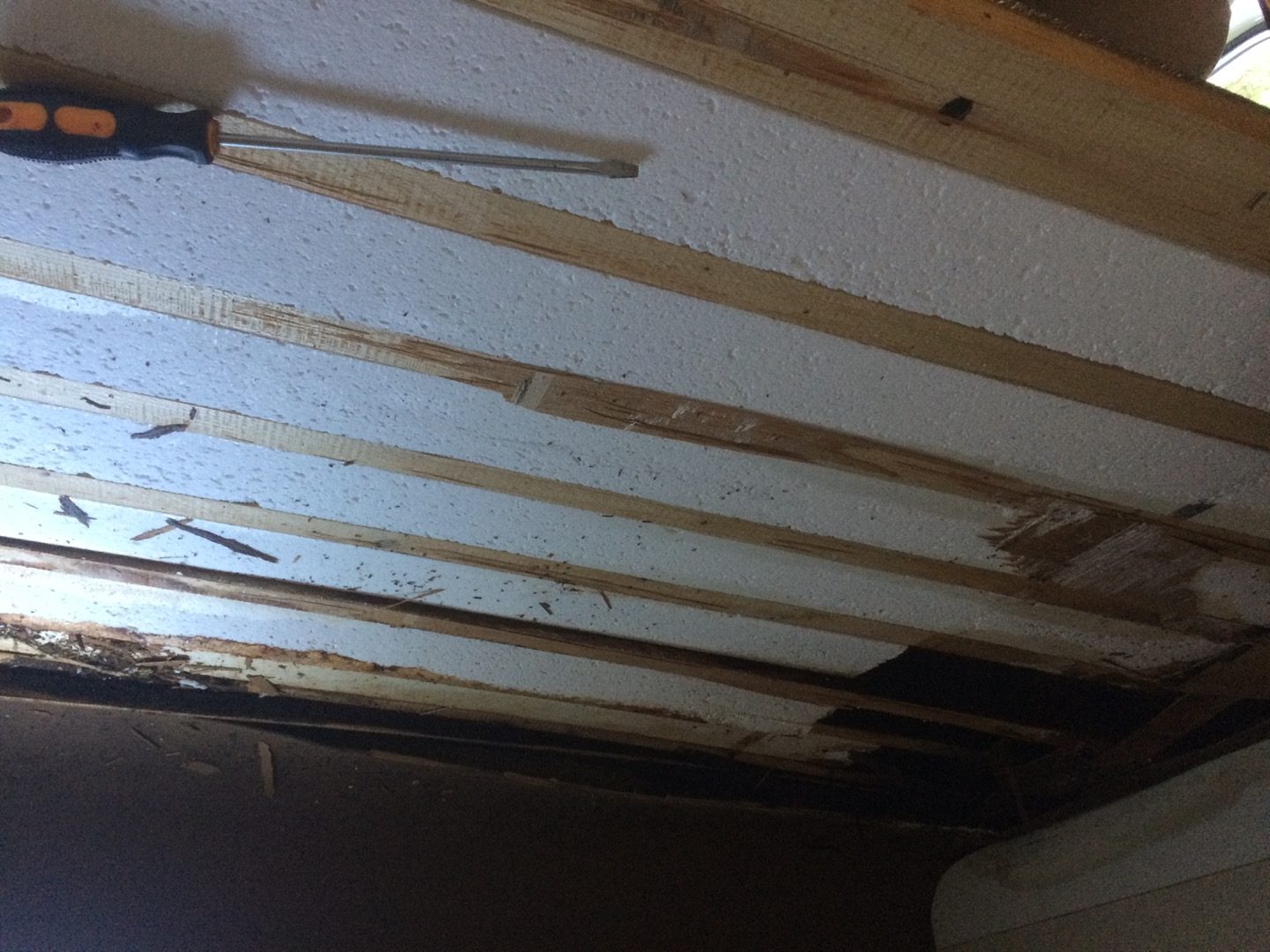

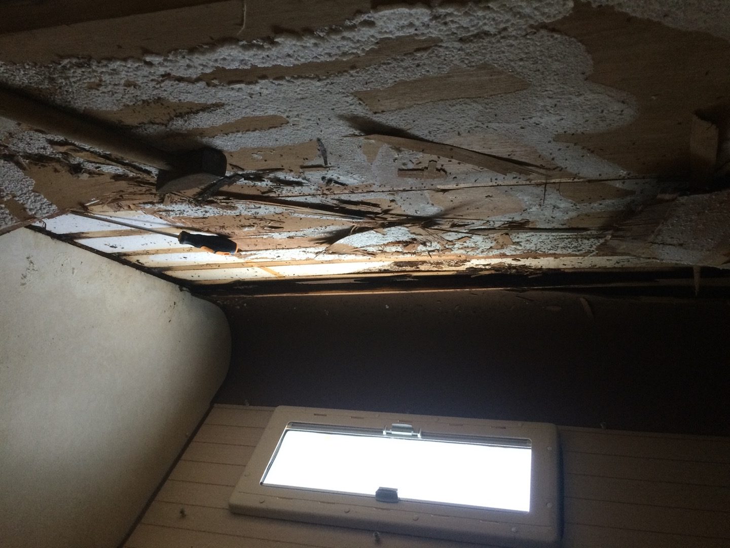

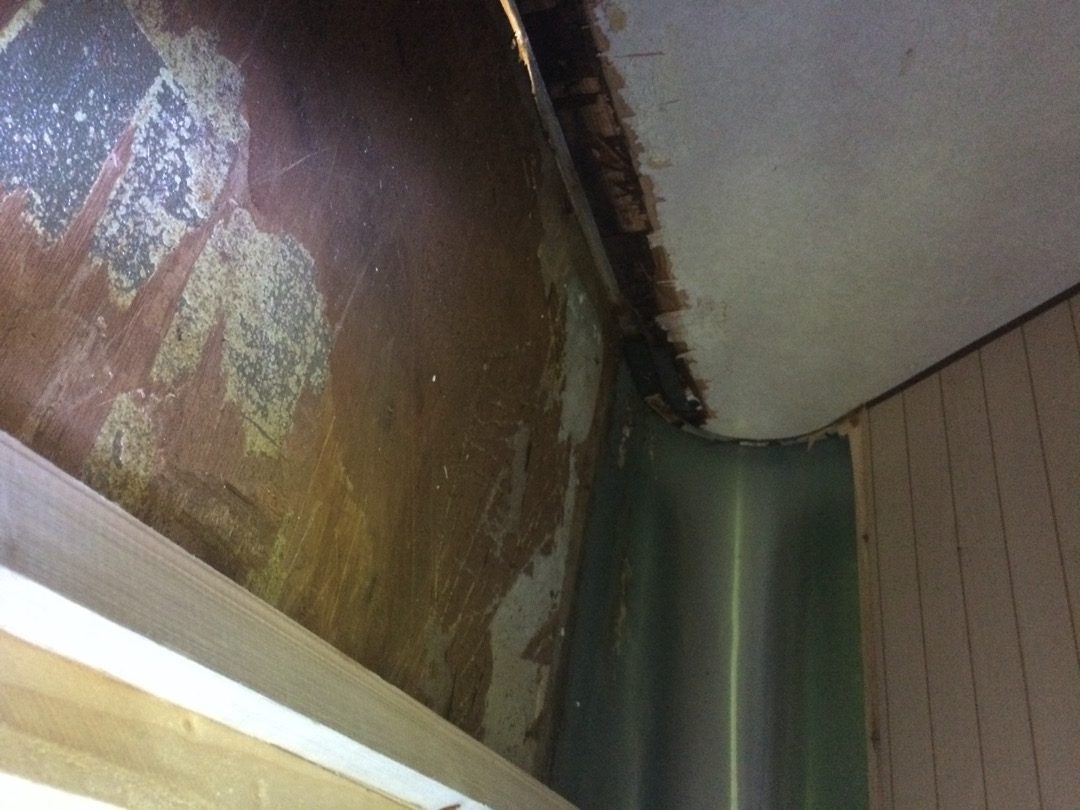

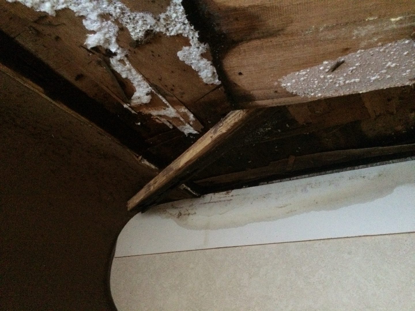

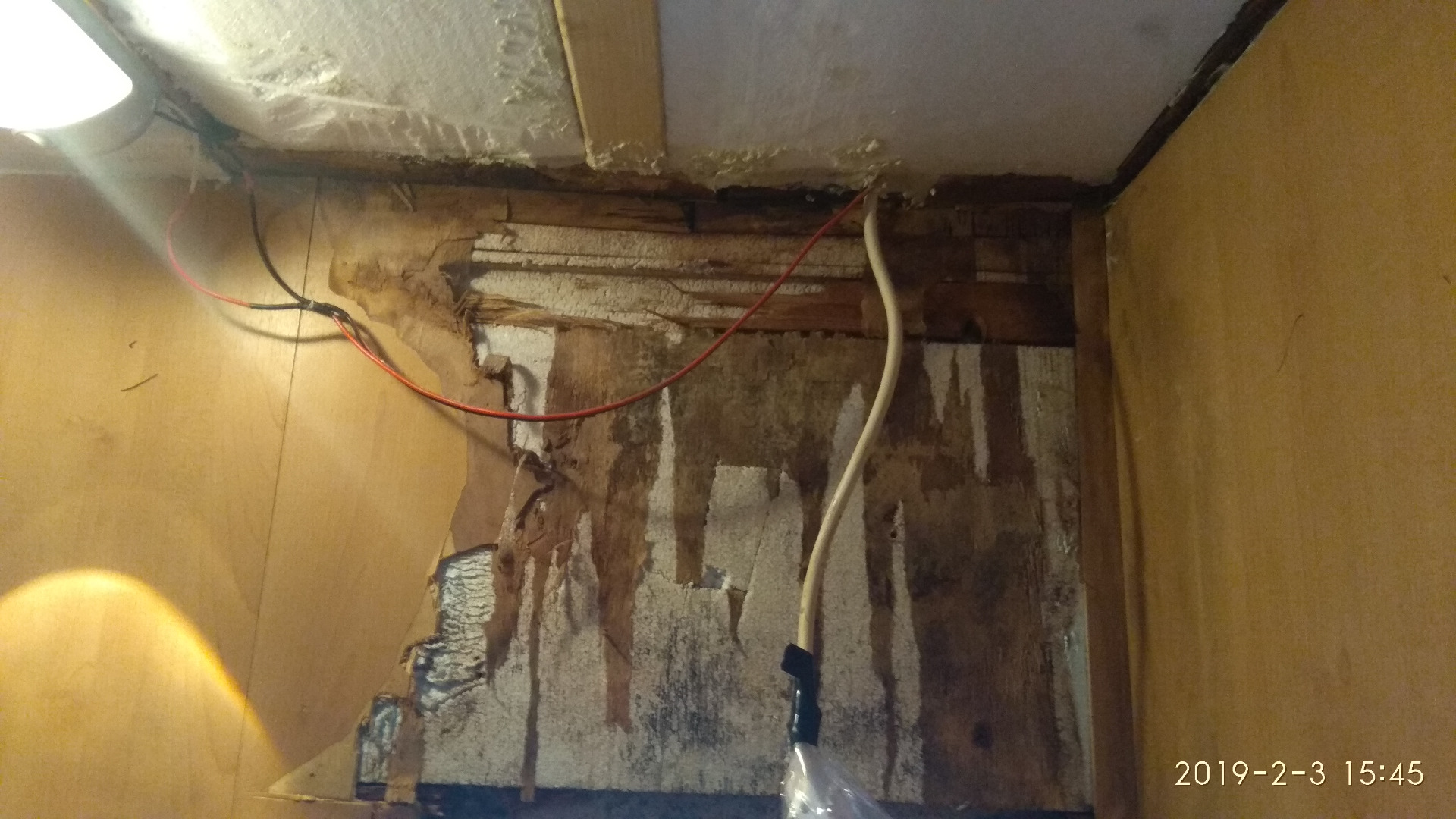

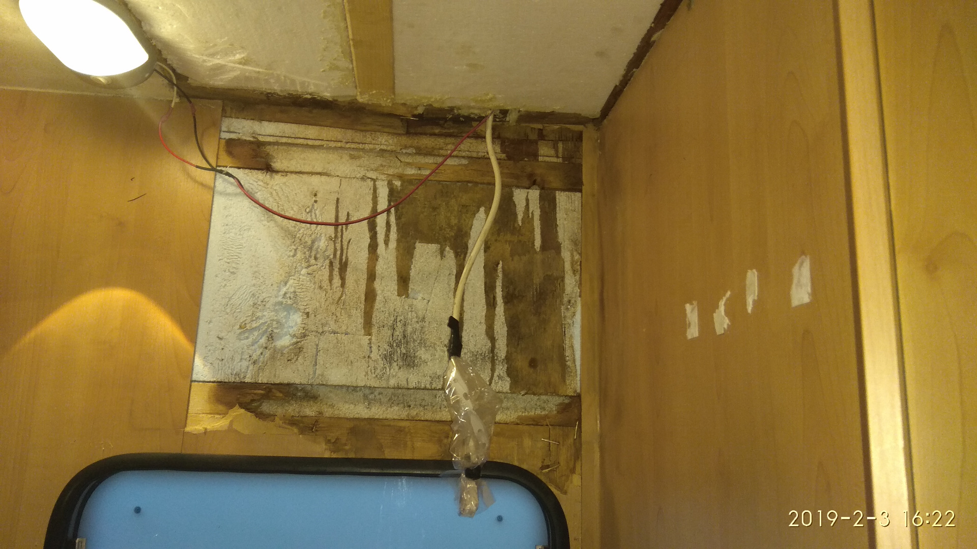

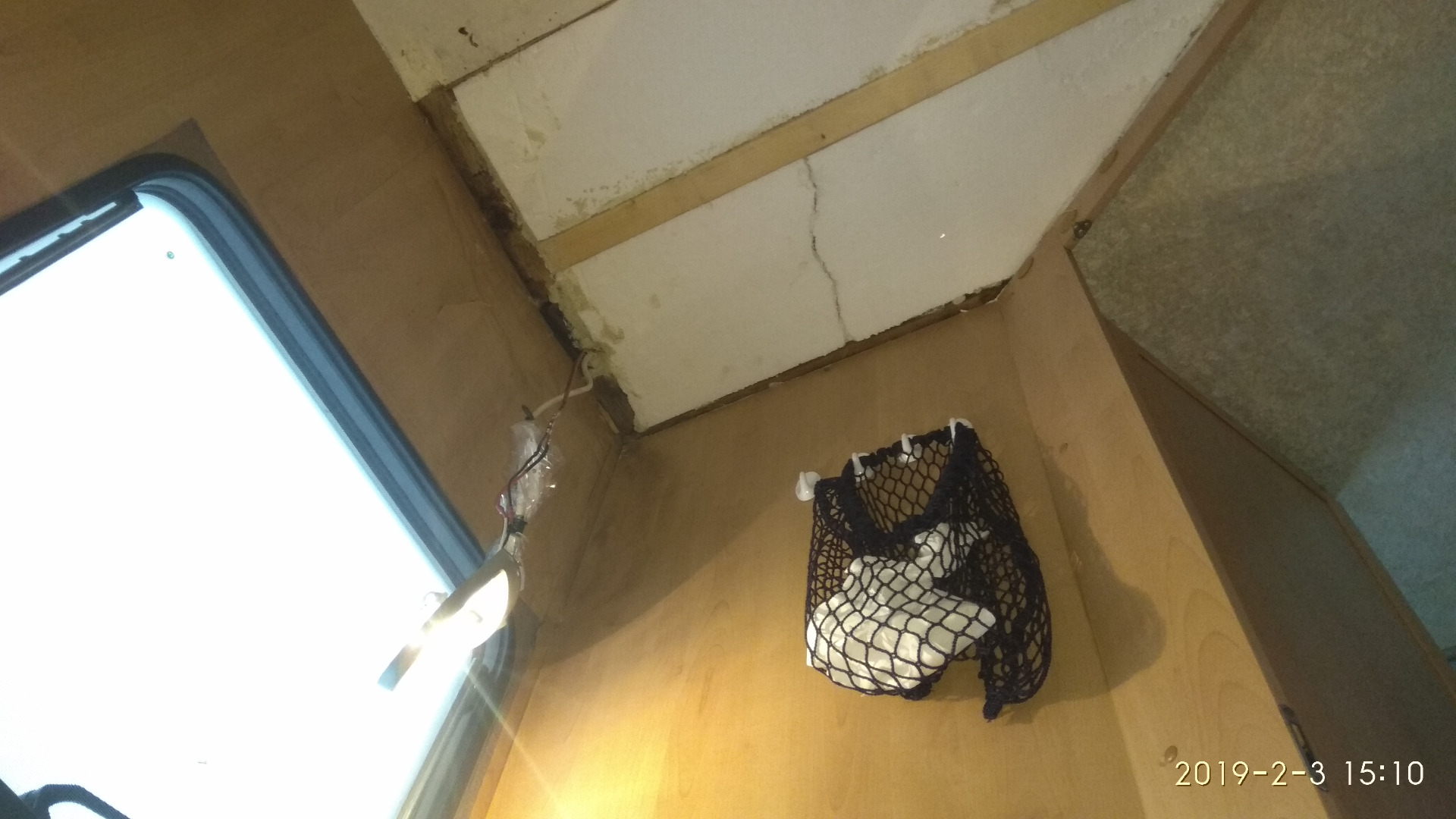

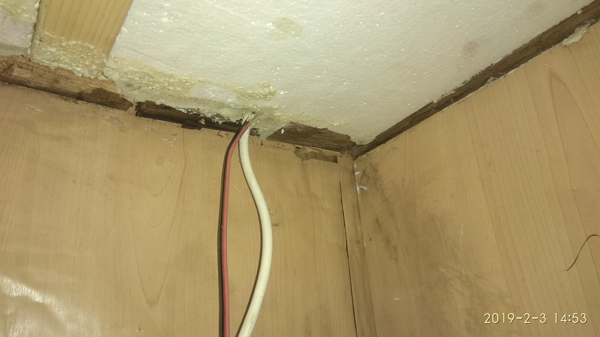

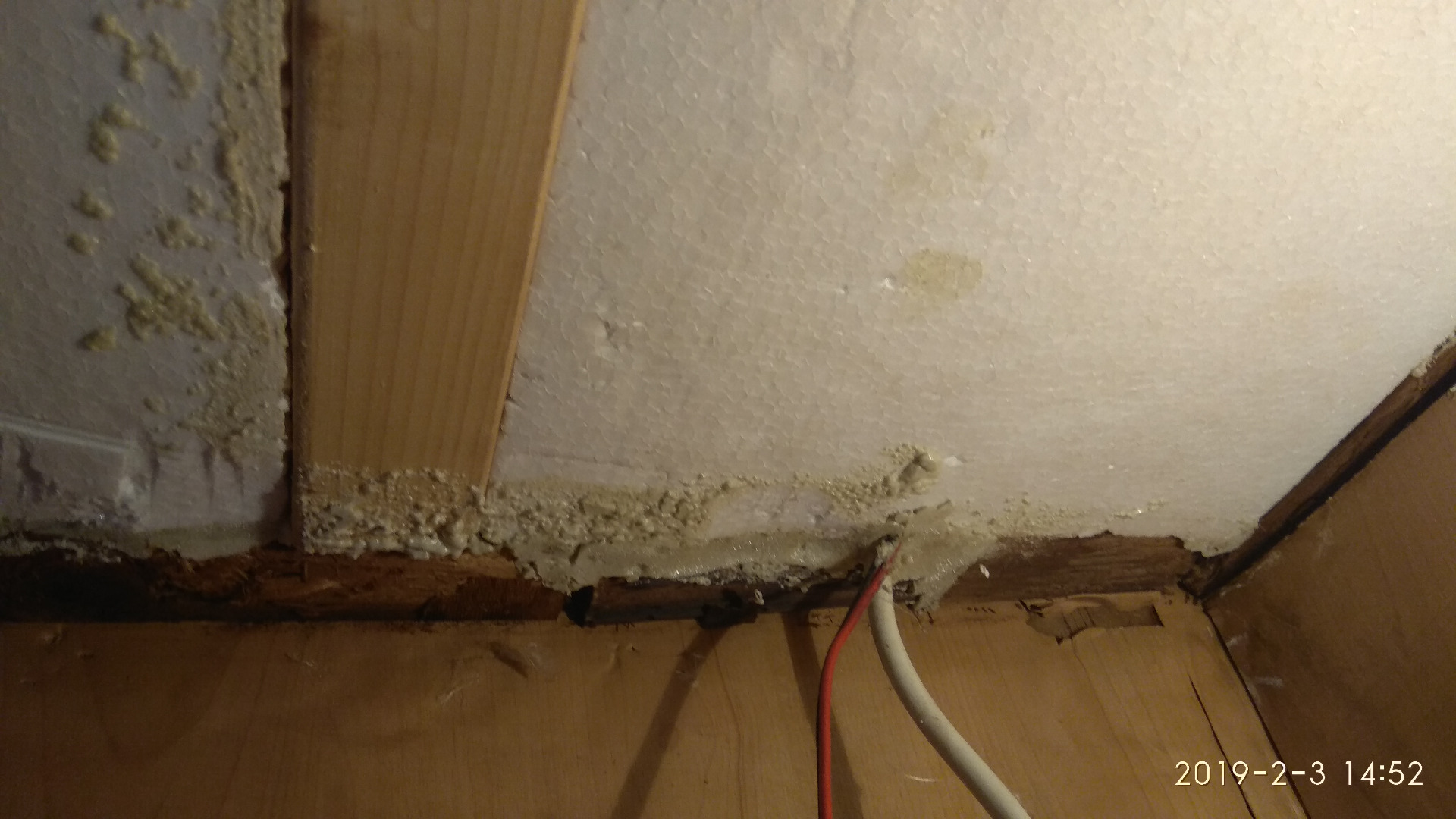

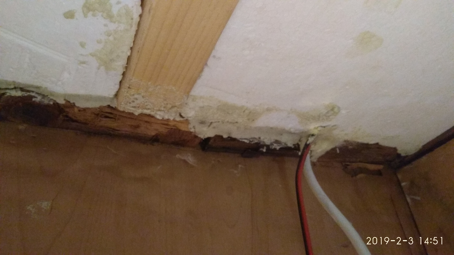

                                                  [quote=”Lovi” post=54482]Felteszek egy pár képet a „rejtett hibáról”, de most látom, hogy utoljára is az én nyűgöm szerepelt itt.
                                                  Gyanús volt a fürdőszoba teteje (plafonja) mondom megbontom, meg nézem mi van ott. Aztán amikor levettem a fürdőszobaszekrényt a falról derült ki, hogy komolyabb baj van.
                                                  Beázott korábban a lakó fürdőszoba ablak felett, ott, ahol az alkóv tetőlejtése vízszintesbe megy át.
                                                  Jelenleg teljesen száraz, mert valamelyik előző tulaj megcsináltatta, hogy ne ázzon be, meg belül is eszközöltek némi eltüntetési fogást. Pl kapott a belső mennyezet egy textiltapétát. A mostani havazást, hóolvadást-fagyást kibírta, nem ázott be.
                                                  A becsatolt fényképeken látszik a fa színén, hogy meddig van elkorhadva. A belső famintás rétegelt lemez teljesen el volt rohadva szekrény alatta faminta műanyag fóliája tartotta egyben. Az leporlott, ahogy megbontottam. Ez, eredetileg a szendvicspanel belső rétegeként rá volt ragasztva a nikecellre. A nikecell halványkék színű volt eredetileg, most fekete foltos a penésztől. A nikecellen látszó függőleges csíkok a ragasztó maradványai, nem kapargattam tovább. A sarokban fent két léc képezi a vázat: egy függőlegesen állítva, és egy vízszintesen. Ezek, ezen a szakaszon korhadtak. A gáz, hogy ezek a lécek bemennek a fürdőszobával szomszédos szekrény mögé.
                                                  A teljes felújításhoz szét kellene bombázni a teljes baloldali bútorzatot a zuhanyzóval, szekrénnyel, felső polccal együtt. Lefejteni a mennyezetet és kicserélni a keresztben futó merevítést. Ez a merevítő léc pont ezen a szakaszon csatlakozott be a vázkeret szélső lécébe, és bevezette a vizet a lakóautó szélességének a közepéig.
                                                  Milyen orvoslási lehetőségek állhatnak elő? érdekel a full megoldás is becsült költséggel, de részmegoldás is a hátrányokkal együtt.
                                                  Köszönöm a segítségeteket előre is. [/quote]
                                                  Erre lehet azt mondani, hogy részleges tákolás. Ez nem javítás, csak a „tüntessük el a nyomokat az eladáshoz occon” tipikus esete. Le merem fogadni, hogy a külső részen is hasonló maszatolás van a lécek alatt, ami ki tudja, mikor fog újra beázni. Egyébként, tipikus beázási történet. Az alkov mögött, ott a vízcsapda, ahol minden esetben megáll a víz, és szépen lassan befúrja magát a fagy segítségével.
                                                  A javítást illetően, végig kell menni, amíg a beázásnak nyoma van, és kicserélni a hibás fa elemeket. A külső részen is vissza kell szedni a sarokprofilokat, leszedni, a régi butil tömítést, és újra tömíteni végig a teljes hosszban. Tulajdonképpen ezt 10-12 éves korában, az összes szendópanelessel meg kellene csinálni, ha azt szeretnénk, hogy ne ázzon be később sem.
                                                  A költségeket, csak becsülni lehet, de 2-3 százezres tétel, de elképzelhető, hogy még több, ezt csak a feltárás után lehet látni. Ahogy írtad, sok munka kibontani, és helyre állítani.
                                                  A részmegoldás szerintem nem opció, mert annak a hátrányait, most Te magad is tapasztalod.
                                                  #57082
