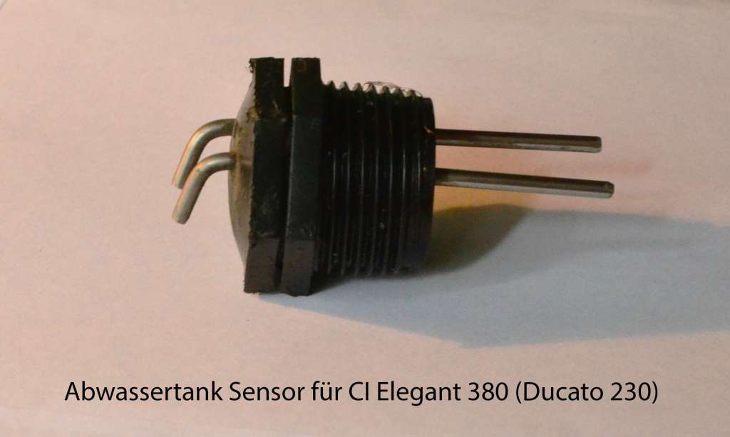

      Megint kis segítségre lenne szükségem, hátha Valaki már találkozott ilyennel. Lehet, hogy a legalkalmasabb lenne egy találkozón alákúszni egy-két csiga alá.
      Nos, nekem a szennyvíz tartályom gyári, viszont az elvezetése és a leeresztése úgy tűnik valami házi barkács megoldás. A lényeg, hogy miután leürítettem már többször a tartályt, a csőben még mindig pang a lé… és egy meleg nyári napon… ezt már mindenkinek a fantáziájára bízom 🙄 . Valójában a cső elvezetésére lennék kíváncsi, illetve, hogy milyen leeresztő csappal látják el gyárilag és az mihez van rögzítve. Nekem egy 5/4-es fémkönyökre heggesztett laposvas van jó hosszan lelógatva az alvázról és egy hagyományos öntvény golyóscsap a leeresztő… ami úgy tűnik teljesen egy szintben van a tartály kifolyó csonkjával… Ez a megoldás igen nehéz (súlyban) és bármikor kiszakadhat a csavar a padló aljából. Igazi olasz stupek megoldás. :smt208
    • #45631
        [quote=”csendi” post=44337]Köszi a tippet. Nem tudom en sem, hogy mi tudott ebben tönkre menni, de gyanitom, hogy a mügyanta alatt (amivel be van öntve) kell lenni valami apro elektronikus izenek mert amikor szarazon radugtam a csatlakozokat ugyanugy villogott a FULL :([/quote]
        Elvileg ebben nincs semmi elektronika csak a két pálca, amit ha vízbe dugsz, akkor a víz zárja a kettőt és ezt érzékeli a műszered. Először szerintem takarítsd meg és próbáld ki, hogy úgy működik e. Érdemes lenne egy folytonosságot is ellenőrizni rajta, hogy valami oknál fogva össze van e zárva a két érintkező, bár ezt kétlem.
        Ha kikötöd ezt a szondát akkor nem jelez semmit a műszered? Ha így van akkor legolcsóbban a Nemo által javasolt megoldással tudod javítani.
        #45627
          szerinte először próbáld meg, hogy a vezetékek direkt összeérintésénél teli jelzés jön-e ha igen úgy javíthatod ha a műgyantát kiszeded és máik gyantával pótolód. ( ilyen kétkomponensű gyantát kis kiszerelésben ragasztástechnikai boltokban kaphatsz. ha az érintkezők is tönkrementek rozsdamentes hegesztőpálcával helyetesitheted.
          Sok sikert. Nyomi
          quote=”csendi” post=44337][quote=”nemo25″ post=44336][quote=”csendi” post=44318][quote=”csendi” post=44316][quote=”Kerti” post=44298][quote=”csendi” post=44294]A problemam, hogy a kontrollpanelen kigyulladt a teli szennyviztartanyt jelzö lampa, holott teljesen üres. Reset utan is vilagit, valamint villog a „FULL” felirat. Mi lehet az oka?[/quote]
          A szennyvíztartálynál elő szokott fordulni, hogy annyira elkoszolódik az érzékelő, hogy valótlan adatokat mutat, de a Repi által írt zárlatnak is nagy esélye van, mert akkor is telit mutat.[/quote]
          Es akkor mit lehet csinalni?[/quote]
          Vegül szetszedtem es kiderült hogy az erzekelö ment tönkre. Hol lehet vajon ilyet szerezni?
          Ezen mi tudott tönkre menni??????
          Ezt tekerd vissza, hogy ne legyen lyukas a tartály. Vegyél kettő D fejű, metrikus rozsdamentes csavart, mondjuk 5 X 30-as méretben, hozzá 4 db anyát, és 4 db fakötésű alátéte, és 2 db 5-ös lyukméretű forrfület. Cirka, 150 magyar forintnyi értéket képvisel ezen termékcsoport, egy jobb barkácsboltban. Ezekből össze tudod szerelni a szenzort. Forrfül ráforraszt a vezetékek végére, zsugorcsővel leszigeteled, átdugod rajta a csavart, és rácsavarod az egyik anyát. Fúrsz egy 5-ös lyukat a tartályra, olyan magasságban, ahol már jelezni kell neki a teli szintet, ráteszed az alátétet, majd bedugod a lyukba, hátulról még egy alátét, majd lerögzíted a másik anyával. A szenzor fele már készen is van. Fúrsz egy másik lyukat a tartályra, (5-ös) két három centire a másiktól, ugyan abban a magasságban, majd a másik vezetéket is az előzőekben leírtak szerint beépíted. Arra figyelj, hogy az alátétek, és a forrfülek nehogy összeérjenek. Már készen is van az új szenzor. Így nem kell bokáig állnod a lében ha megtelik a tartályod. 🙂 A kapcsolást, majd elvégzi a rólad leázott piszok. :)[/quote]
                    #45575
                      #45573
                        Ha úszós felakadt ha nem zárlat van 🙁
                        #45571
                        csendi
