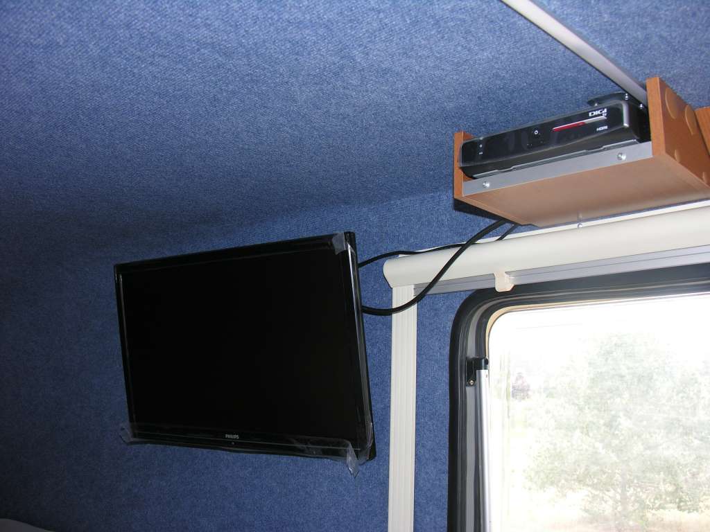

                                              [quote=”nemo25″ post=44782]A Digi-nek is van egy 12 V-os , kis méretű beltérije. Miklós jó tanácsait követve készült el a rendszer. A képen látható tv is 12 V-al üzemeltethető. Így nem kell inverterrel bajlódni, és vesztegetni a véges energiát. [/quote]
                                              Ha jól látom ez nem a te járgányod. 😉
                                              Vagy lecserélted?
                                              #46160
                                                [quote=”csendi” post=44781]Mi itt Nemetorszagban a magyar UPC-t nezzük. Mar elvittük magunkkal a belterit a lakoautoban is, de sajnos csak 230V-rol müködik. Jo hogy Nagypapa emlitette, hogy letezik mar 12V-os valtozat is. Az ünnepek utan megyünk haza, remelem sikerül kicserelni. (A matricat meg mindig varom :sir )[/quote]
