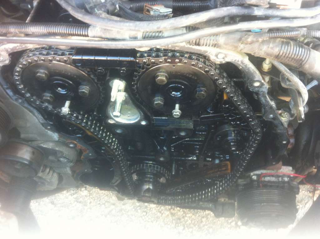

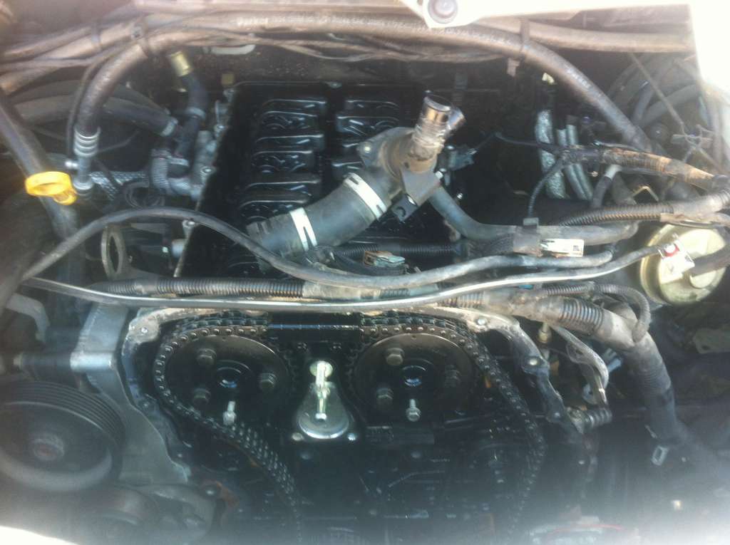

                                                        Dehogy megterhelő, írok, amint van valami előrehaladás. Ma estére várom a szerelőt, hamarabb nem tudott jönni. Meglátjuk, mire jut…
