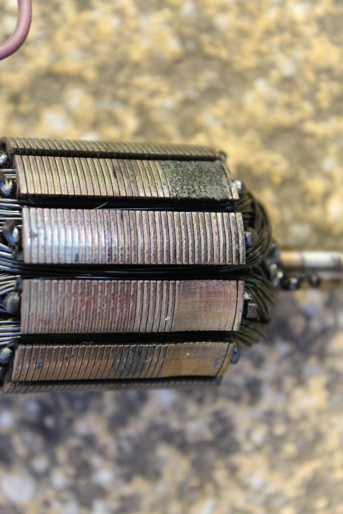

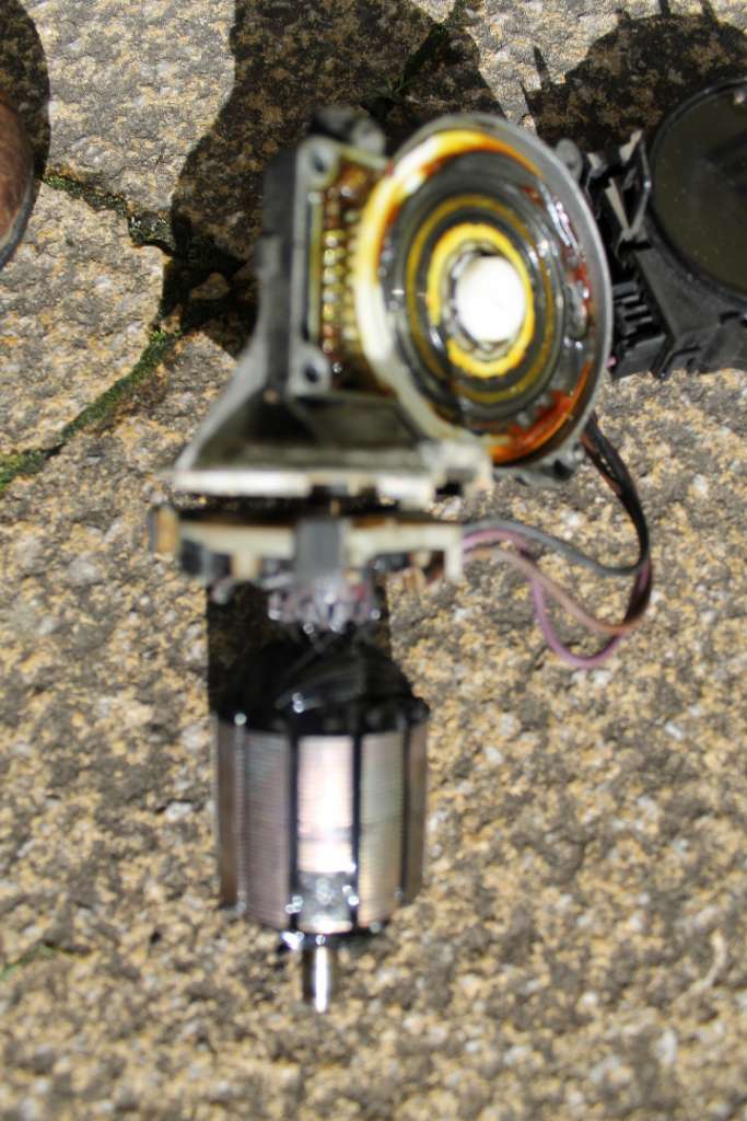

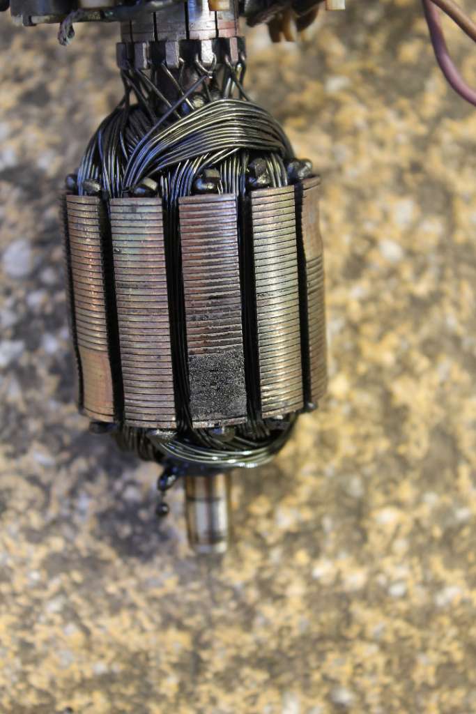

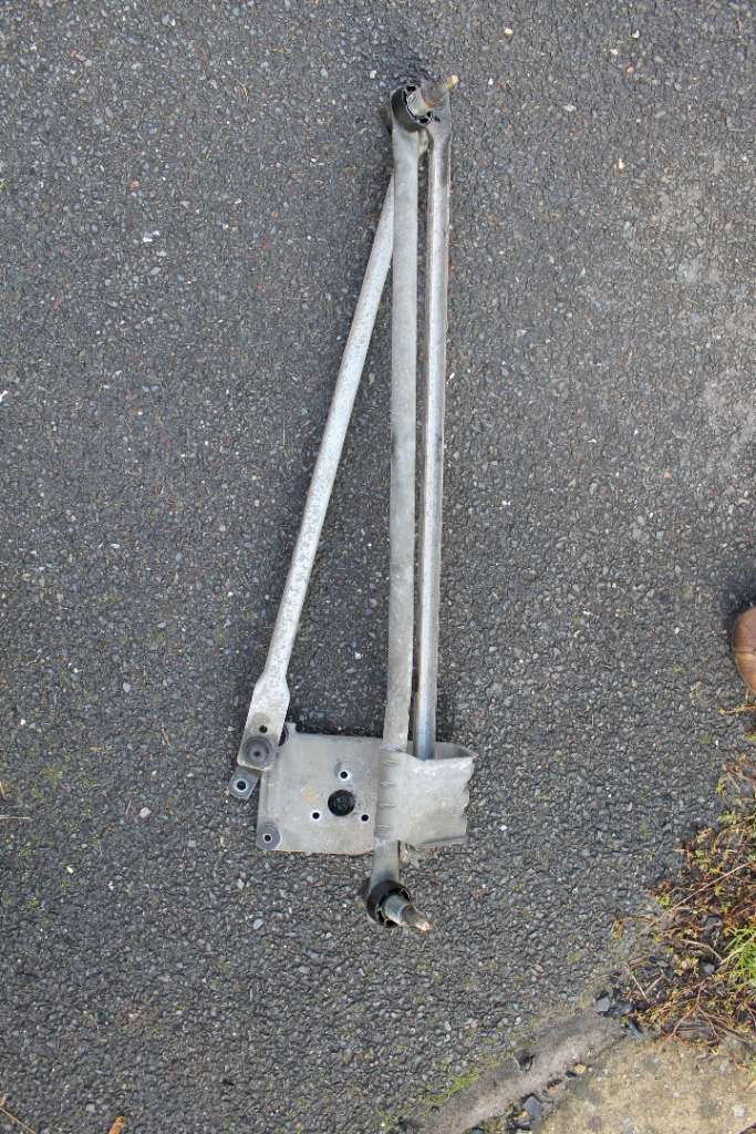

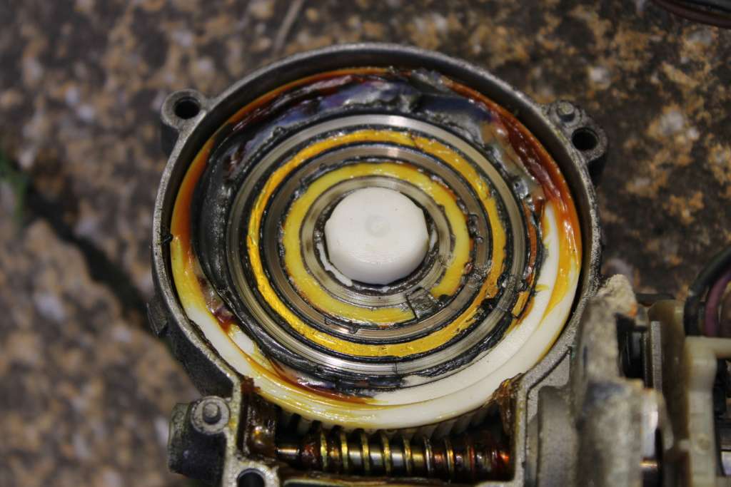

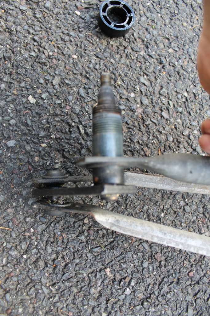

                          Sziasztok! Berhelem, berhelem 🙂 , a feszmérővel kimértem a motorba menő csatit, jön rajta áram, szóval a motortól kell lennie a hibának. Leszedtem a hajtókarokat a motorról, sajnos egymagukban, szabadon sem forognak, még nem tudom, hol és miért szorulnak, ha szorulnak, de lehet, hogy az ablaktörlő-motor már leégett.
                          A tekercsre ránézve mit gondoltok, összeégett ott egy részen, vagy nem úgy néz ki?
                          Belül, az ablaktörlő-motor belső tengelyénél lévő tárcsa, amihez a szakaszos ablaktörlés érintkezői csatlakoznak, azt tiszta zsír. Okozhat ez gondot a delej áramlásánál? 🙂
                          A másik kérdésem, hogy a fém-hajtókarokat próbáltam kézzel mozgatni, de meg se mozdulnak semmilyen irányba. Azért picit illene mozdulniuk, ugye? Megpróbálom szétszedni közvetlenül a tengelynél, de eléggé úgy tűnik, mint ami szétszedhetetlen. 🙂
                          Köszönet a jó tanácsokért!
