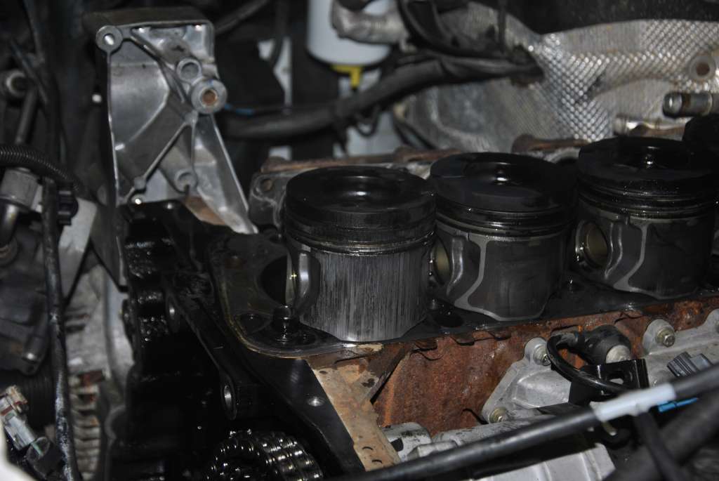

                                    #44436
                                    Prinz
                                      [quote=”E.G.” post=43329]Ajjjajjjajj! Ez motorgeneràl gyanus. Zsebbe nyúlós játék.
                                      Bontókat keresd a neten. Talàn egy jó állapotban levő, keveset futott motor a legjobb megoldás.[/quote]
                                      Szia! Nem szeretnék semmiből bontottat, mert nem hiszem, hogy találnék kevesebb mint 76000 kilométerrel. Már kértem árat az új füzött blokkra és nem volt vészes, csak kb egy hét mire megkapnám. És szeretném ha hamarabb meglenne. Ha valaki tudna egyet készleten az szuper lenne.
                                      #44435
                                        [quote=”Prinz” post=43328]
                                        Ha van tipped, hogy hol van készleten komplett füzött blokk az talán segít.
                                        De, hogy mitől azt nem tudom. A prlasztók mentek először tönkre aztán a többi. Most jöhet a keresés.[/quote]
                                        Holnap telefonálgatok én is párat és hívlak, ha van valami fejlemény
                                        #44434
                                        Prinz
                                          [quote=”becs” post=43327]Szia Gábor! Mi történ a motorkával?[/quote]
                                          Szia! Bár tudnám!
                                          Három hete kopogosabban kezdet járni, aztán amikor hazaértünk a szerelővel megnéztük, akkor porlasztókat és pumpát kellet cserélni. De mikor utána indítottunk a kopogás megmaradt. Ezért szétszedés, és ezt találtuk az egyes hengernél. Talán a becsöpögő prlaszó lehetett.
                                          #44433
                                            #44432
                                            Prinz
                                              [quote=”EdGaR” post=43324][quote=”Prinz” post=43323]Sziasztok!
                                              Sajna az egyes hengerem nem uszta meg. :sir :sir[/quote]
                                              Na, ez mitől lett??? Hűtés hiánya?
                                              Akkor gondolom holnap nem kell már telefonálnom :-([/quote]
                                              #44431
                                                #44428
                                                  Akkor gondolom holnap nem kell már telefonálnom 🙁
                                                  #44427
                                                  Prinz
