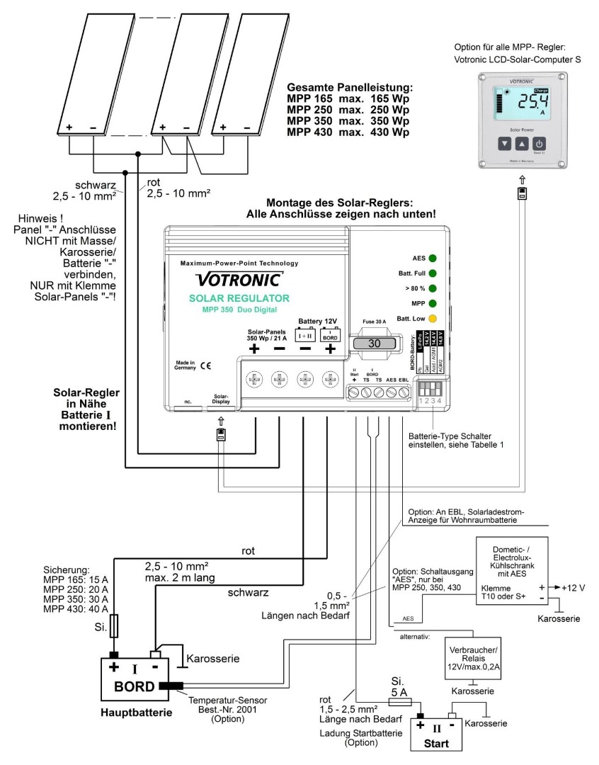

          #58363
            Üdv NagyPapa!
            Olvasom én is a szoláros instrukciódat, mivel én is belekezdtem a telepítésbe, bár igen lassan halad. Most télen sehogy.
            Ennél a mondatodnál megakadtam:
            „A többnyire izzólámpa szimbólumhoz pedig a fedélzeti tápellátó egység kimeneti pontjaira párhuzamosan kell kötni!”
            A fedélzeti tápellátó egység az elektronika halmaz, ami – nekem – az anyós ülés alatt a fedélzeti akkumulátor mellett található, és vannak rajta biztosítékok „hűtő, meg „lámpák” (meg most nem tudom mik még) megjelöléssel?
            És ezek lennének a kimenetek? Ezekre mindre rá kell kötni az MPPT „izzólámpa” kimenetét?
            #58362
              Üdv NagyPapa!

                #58315
                f3r1
                  Szia Sala!
                  Minden úgy van ahogy NagyPapa leírta. Nálam egy ilyen MPP 350-es Votronic vezérlő van beépítve, nem használok a főáramkörökön és a kijelzőn kívül mást belőle. Kifogástalanul működik a 3 x 100 W napelem.
                  Üdv:Feri

                  #58303
                    [quote=”Sala” post=55590]Először is köszöntök mindenkit, köszönöm, hogy itt lehetek, nagyon sok infóval gazdagodhattam.
                    Nálam tapasztaltabbak segítségére lenne szükségem MPPT bekötéssel kapcsolatban, nem teljesen világos nekem 🙂
                    Az addig ok, hogy akksit +- rákötöm a vezérlőre utána pedig a napelemet a megfelelő bemenet +- ra. Na de a harmadik fogyasztói kimenetre mit szabad kötni? A töltésvezérlőt simán rákötöm +- , a meglévő kábeleket rajta hagyva, vagy a csupasz akksira csak az mppt csatlakozik és minden fogyasztót az akksiról áthelyezek az mppt fogyasztói kimenetére?
                    remélem világosan fogalmaztam, bár igy másodszorra átolvasva neki kell futni többször is.
                    2.Ha a napelem tölt, lehetséges, hogy a hűtőszekrény hajlandó álló motornál is hűteni? jelenleg ugye csak menetközben megy ( ha van elég kraft)
                    köszönöm, hogy elolvastad, ha segíteni tudsz annak legjobban örülnék
                    Üdv
                    András[/quote]
                    Üdv Néked, Sala!
                    Elsőként tájékoztatni szeretnélek, hogy egy korszerű lakóautó teljes villamos rendszere sokkal összetettebb, mint, azt sokan gondolják!
                    A szolár egység bekötése viszont ennél sokkal egyszerűbb!
                    hurrá
                    Az általam eddig látott MPPT egységek mindegyike egyértelműen, piktogramokkal jelzi a bekötést!
                    A szolár panel jelzéshez kell kötni -vigyázat polaritás helyesen- a szolár panel(eke)t, az Akkumulátor jelzéshez természetszerűleg az akku(ka)t. A többnyire izzólámpa szimbólumhoz pedig a fedélzeti tápellátó egység kimeneti pontjaira párhuzamosan kell kötni!
                    Így lesz biztosítva az a helyzet is, hogy ha nem a hálózaton lógsz, akkor a szolár rendszer látja el a fedélzetet árammal!
                    Azt kell még ehhez tudni, hogy majd mindegyik ilyen töltésvezérlő korlátozza a rajta átfolyó áramot -pl 10 Amper, 20 Amper, 30 Amper, 40 Amper,-, egyúttal mindig arányban van a szabályzóra köthető maximális panelteljesítmény, a rajta átfolyó árammal! Azaz: egy 10 Amperes szabályzóra kb 100-120 watt-nyi szolárpanel csatlakoztatható, míg egy 40 Amperesre már akár 600 Watt is csatlakozhat! Ezek az adatok a szabályzó gépkönyvében többnyire benne vannak!
                    Abszorpciós hűtőszekrény 12 Voltról álló helyzetben -álló motor mellett- nem üzemeltethető, több ok miatt sem:
                    1., Az abszorpciós hűtők legjobb hűtési teljesítményükkel gázláng mellett üzemelnek, ahol a gázláng kb 300-400 wattot szolgáltat
                    2. A hálózati üzemeltetés során a 230 V AC-s fűtőpatronja átlagban csak 220-280 Wattot teljesít, azaz a hűtés is alacsonyabb szinten megy! Nyári nagy melegekben ezért kapcsoljuk át a hűtőt gázüzemre, hogy ne olvadjon ki a fagyi a mélyhűtőben!
                    3. A 12 Voltos fűtőpatron -általában- nem tud nagyobb teljesítményt, mint 170-200 Watt, ez viszont már csak hőntartásra alkalmas a hűtőnél. Ez a teljesítmény 12 Volt esetében ugyanakkor, már túl sok lenne tartósan egy szolár rendszernek, vagy fedélzeti tápegységnek is, pláne sok lenne egy fedélzeti akkupakknak.
                    Ez az oka annak, hogy csak menet közben, járó motor generátoráról működtethető a hűtő 12 Volt egyenáramról, szinte minden lakóautó így is van lekábelezve gyárilag!
                    Vigyázat! A 12 Voltos rendszerekben a vezetékek villamos árammal való terhelhetősége NEM azonos a lakásokban megszokott keresztmetszetekkel!
                    Ennek sok-sok oka van, itt, most legyen elég annyi, hogy lakóautóban két-három fokozattal nagyobb keresztmetszetekkel kell számolni, mint egy lakásban: azaz 15 Amperre legalább 2,5 de inkább 4,0 mm2 szükséges, de a 6 mm2 keresztmetszet sem istenkáromlás!
                    Ha megnézed az MPPT szabályzódat, ott, még a 10 Ampereshez is 16 mm2 keresztmetszetű vezeték csatlakoztatható, a 40 Amperesre bizony legalább a 6 mm2, de inkább a 10 mm2 szükséges!!
                    Remélem Neked és tán másoknak is tudtam segíteni!
                    :meghajol :meghajol
