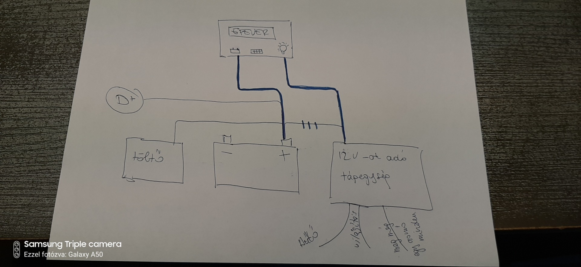

              [quote=”Sala” post=55683]Es mar el is koltottem amit sporoltam 🙂
              Remelem jol valasztottam, elvileg mar minden megvan, lehet felszerelni[/quote]
              Hány amperes?

                [quote=”Srychy” post=55679][quote=”Lovi” post=55677]Így kellene?[/quote]
                Csak akkor kösd így, ha a töltésvezérlőd elbírja a tápot, és nincs szabályzó benne. A gyári lakóban elvileg szabályzott a 12V.
                De ezt meg is mérheted egyszerűen.
                Beindítod az autót és rámérsz az egyik 12V-os kimenetre. Ha 12Vot mérsz akkor nem kell rákötni, de ha 14V körül mérsz akkor kell így bekötnöd, mert akkor nincs az autóban stabil 12V-os szabályzó. (amit kétlek a Te autódat nézve.)[/quote]
                Azt gondoltam, hogy így az MPPT megvédi az akkut a mélymerülés ellen.

                            [quote=”Lovi” post=55677]Így kellene? [/quote]
                            #58392
