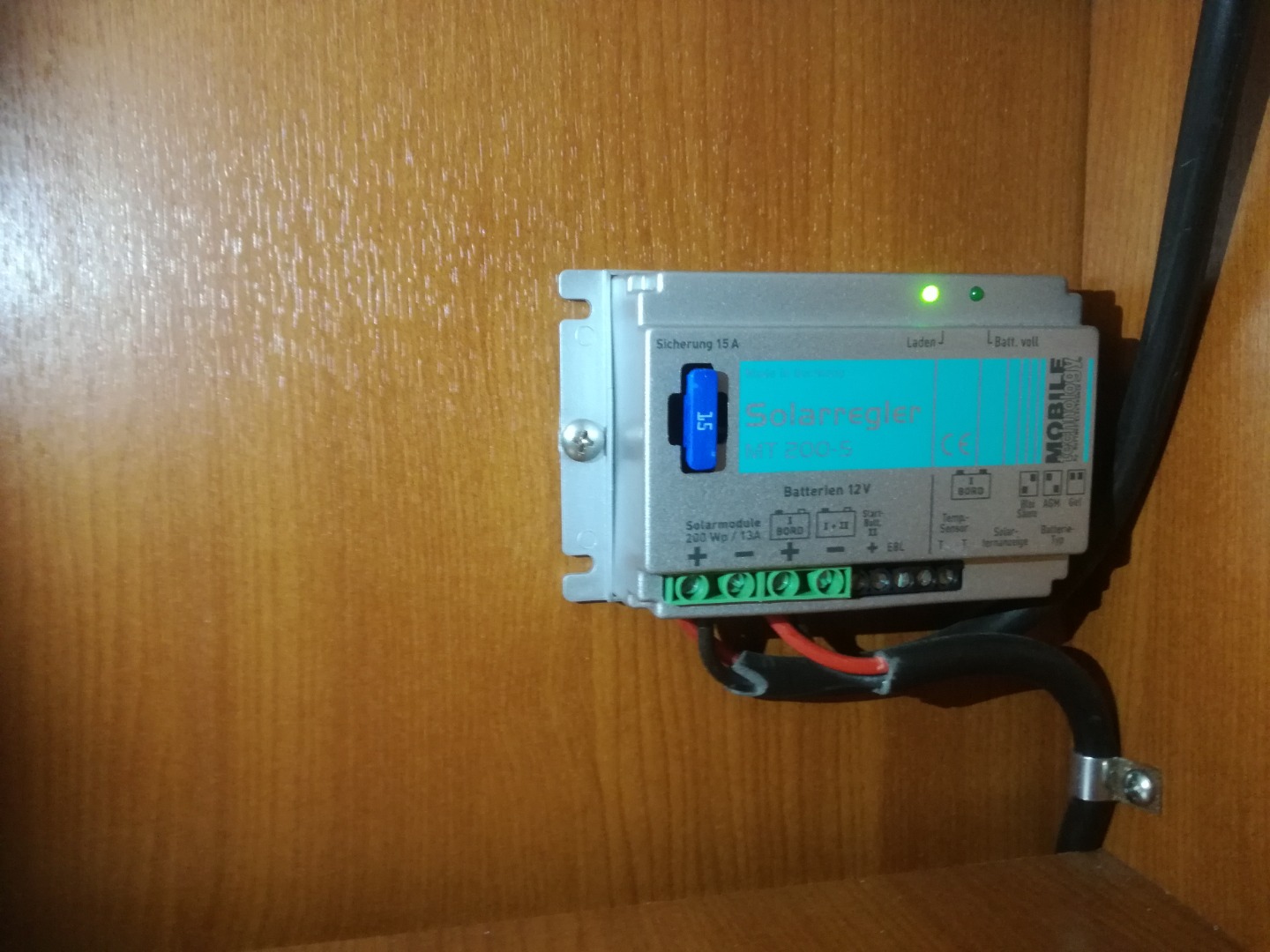

        #59812
        Coinhunter
          Köszönöm a segítséget.
          És ebben az esetben mit javasoltok vegyek még 2 darab 70 Ah gel akkut, vagy eladjam a 2 hónapos 70 Ah -s aksit és vegyek kettő 110-120 Ah-at helyette?
          #59811
            Kérdésedre a válasz szerintem igen bővítheted a rendszer új panelekkel. Ehhez külön is csatolhatsz vezérlőt, vagy egybe is csatlakoztathatod egy új vezérlő segítségével. A teljesítmény adat amit ráírnak sok embert átver, mert ha korábbi hozzászólásomat megkeresed a ténylegesen termelt áram mennyisége lényegesen függ a napsütéstől árnyéktól, beesési szögtől, évszaktól stb. Ebben a hozzászólásban leírtam kb milyen napi teljesítménnyel lehet az év különböző hónapjaiban számolni. Az aksi kapacitását célszerű emelni, hiszen a megtermelt energia betárolását, ha nincs megfelelő kapacitás mögötte a vezérlő nem engedi az aksi védelmében. Az aksi bővítésénél párhuzamos kapcsolás esetén a szakirodalom az azonos korú, állapotú, gyártmányú, típusú. aksik összekapcsolását javasolják, mert ellenkező esetben az aksik kikészíthetik egymást. Kivétel, ha van megfelelő elektronika.Néhány új prémium kategóriás lakóban már láttam ilyen elektronikát. Sok sikert : Nyomi

                Üdvw a csapatban!
                Elméletileg rakhatol fel pluszba másik panelt külön vezérlővel. A vezérlők jól el vannak egymás mellett. Viszont a vezérlők kimeneteit közvetlenül az akksira érdemes kötni.
                Vagy veszel egy ugyanolyan napelemet mint ami fennt van és ahhoz a kettőhöz vezérlőt.
                Akksi? Jó kérdés! ,vegyél ugyanolyat mellé mint ami benne van. Már amennyiben tényleg új van benne ,vagy add el a meglévőt és vegyél bele min. AGM 100ah felettit(én halgattam Nagypapára és AGM-et raktam bele! nagyon nem bántam meg). De ahány ház annyi szokás. Kérdéses miket szeretnél üzemeltetni?!
                (pl.: a lakások energiaigénye is más, Van akinek elég 1fázis 16A van akinek 1fázis 25A és van akinek a 3fázis 25A is karcsú)
                Aztán majd kiegészítenek/kijavítanak ha valamit kihagytam ,vagy nem jól írtam le.
                Azért visszamenőleg érdemes itt olvasgatni!
                Áldott békés boldog karácsonyt! ,és jó egészséget kívwánunk mindenkinek!

                    #59798
                    Coinhunter
                      Új vagyok mind a lakóautósok világában, mind itt a klubban.
                      3 hete vásároltam egy lakóautót amin van egy Mobile Technology napelem rendszer.
                      Az akku egy 70 AH-s új gel akku, a napelem a számla könyv szerint 180W-os.
                      Mindenképpen szeretném bővíteni.
                      A kérdésem az lenne, hogy más teljesítményű panelt lehet pluszba feltenni?
                      Illetve egy nagyobb aksit solar 2. aksinak (külön van indító aksi) be lehet építeni a 70AH-s mellé?
                      Nyílván szabályzót is cserélnem kell, hiszen a mostani csak 200W-ig kezeli a napellemet.
                      Köszönettel:
                      Gábor
