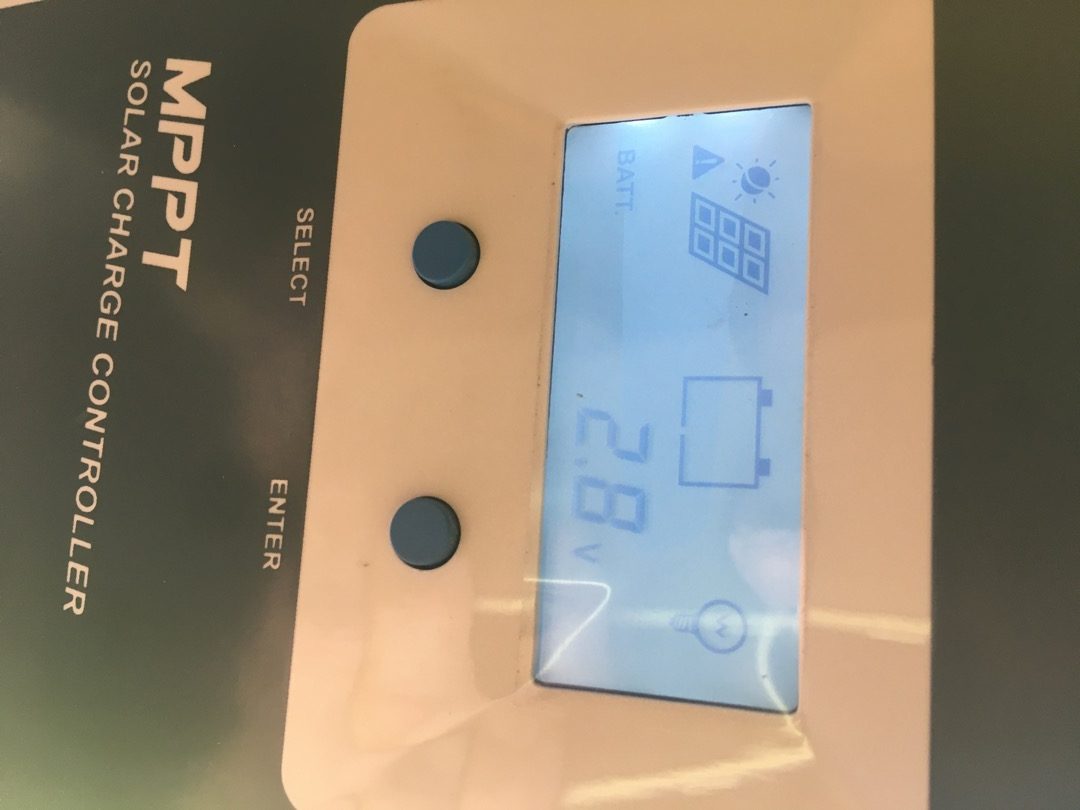

      nomad50
        Megmértem mind a két aksit külön külön, 13,2 V.
        A Szolár panelről lejövő vezeték 36-ot mutatott.
        És ugyanaz a helyzet mint volt, megint bejönnek azok a villogó képek amit fölraktam azt korábban. Úgyhogy fogalmam sincs mi lehet.

          nomad50
            Rendben, megfogadom a tanácsodat, köszönöm szépen!
            #60057
              [quote=”nomad50″ post=56894]Addig jutottam, hogy ki akartam kötni a s.panel + szálát, és ahogy megmozdítottam, abbahagyta a villogást és azóta műkszik ismét:)) Nem tom, mi lehetett a gond.
              Köszönöm a gyors segítséget![/quote]Azért ez így nem f@sza. Járj utánna mi lehetett a gond mert újra előfordul(hat) a hiba. Esetleg lehet a vezeték rögzítéssel(kötésekkel) gond ,a vezérlőn belül forrasztási hiba a kivezetésnél stb…….

              nomad50

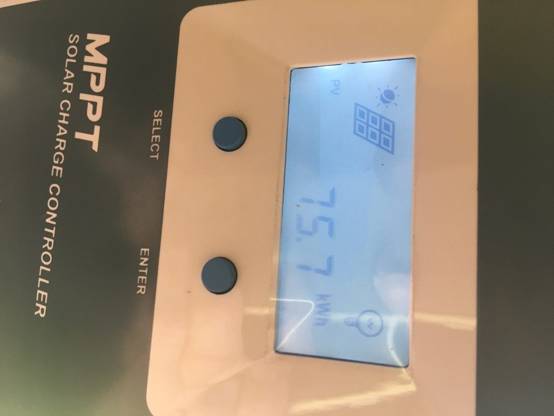

                      Nekem Is epever van, nem vagyok szakértő, de a jelekből én azt szüröm le, hogy Akksival van baja, nem lehet zárlatos vagy valami más?
                      #60052
                        …nekem ez azt mondja ,hogy a fedélzeti akku rossz ! Válaszd le ,kösd ki a fedélzeti akku-kat ,mérj rá külön . hány volt .Az epeverből kösd ki a s.panel + és – szálait .Mérd le ezt is .Mit mutat ? elvileg napsütésben a s.panelek gyári CIMKE ! szerinti értékeit 21volt i és 5,5 A i, nyitott áramkör esetén. Hány amperes a vezérlő ? Az akku felé talán 13,8– 14 ,5 volt a töltőáram .Hívj fel !.Hallgasd meg mit mondanak mások az értők. A sajátomat én állítottam össze 2/4 ezer watt tiszta sinus inverterrel .Dilettáns üdv

                        nomad50
                          van egy EPEVER mppt töltésvezérlőm, ami eddig jól működött, de most azt mutatja a kijelző felváltva, amit a képeken látni és nem tölt. vajon mi lehet a gond?
                          Bármilyen segítség jól jönne, előre is köszönöm!

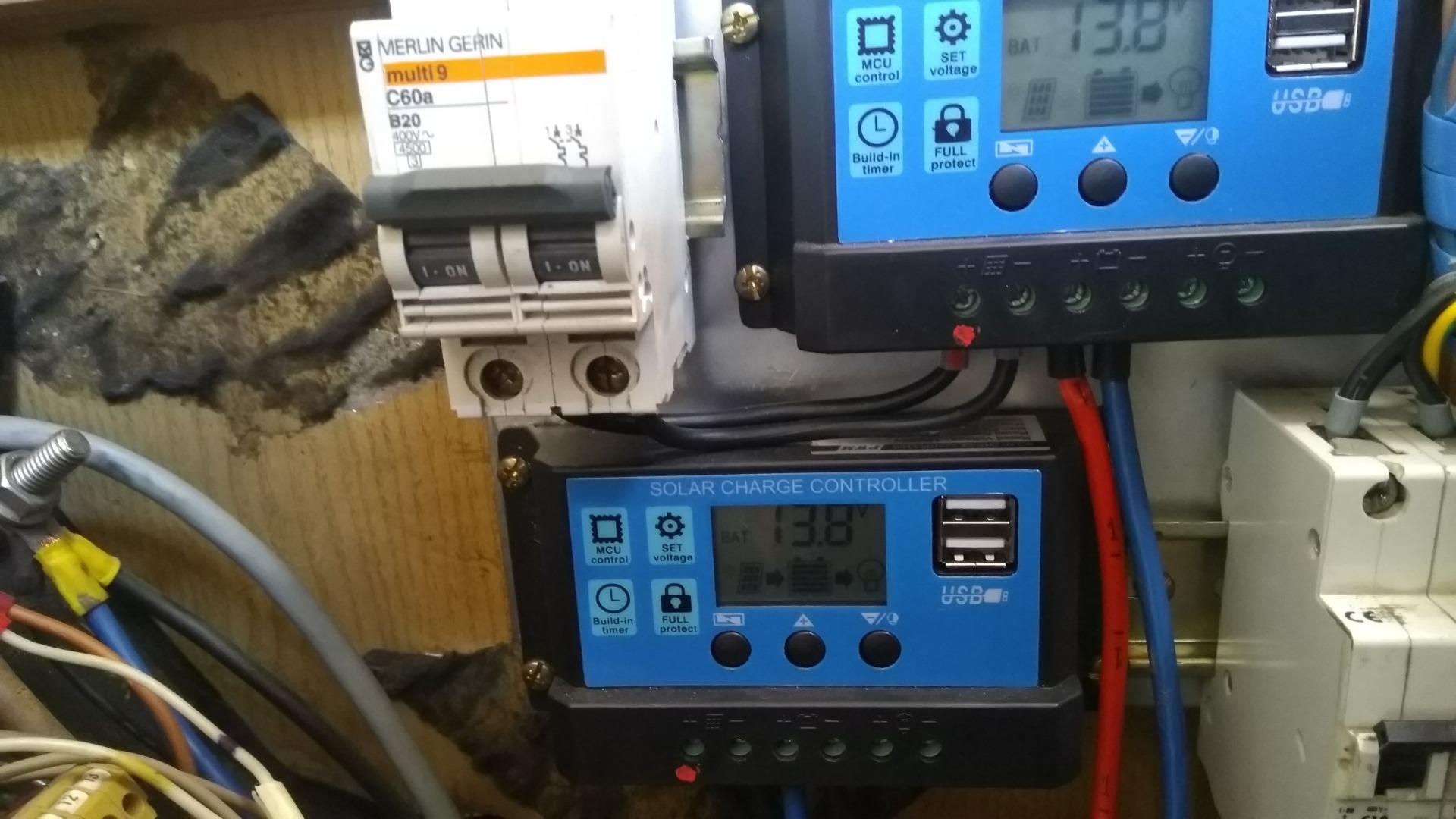

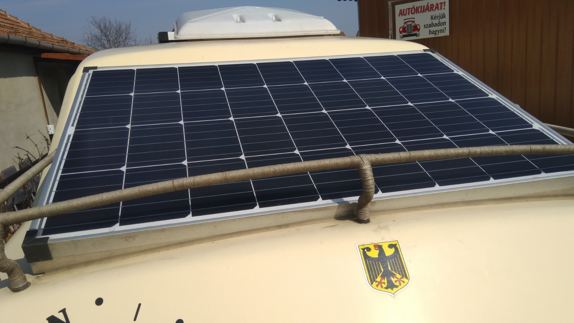

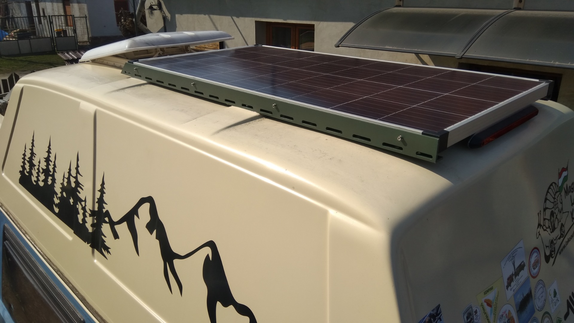

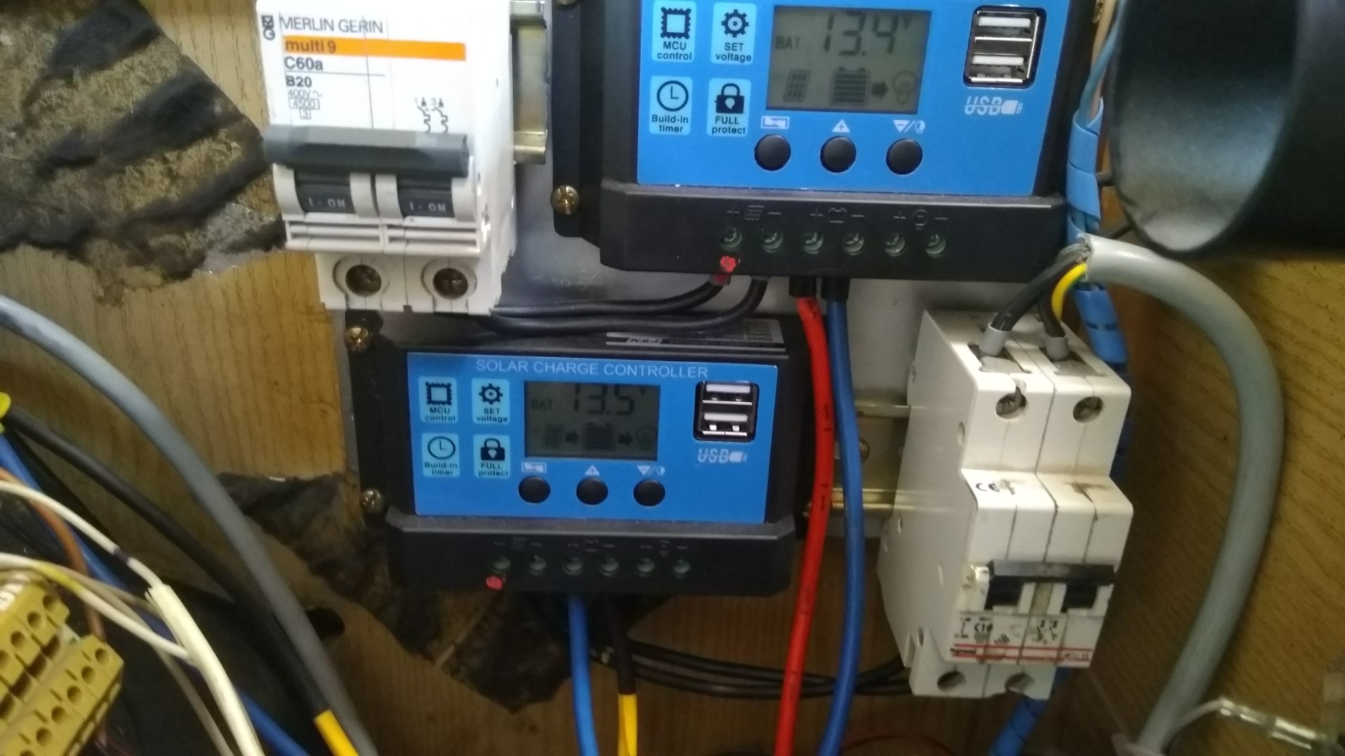

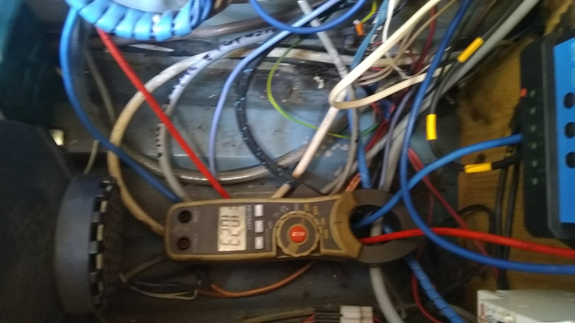

                              MOST ,hogy szép idő van méregettem eggyet.
                              100wp+140wp napelemek terheletlenül(jelentéktelen terheléssel) 13,8v-14,2v közt termeltek.
                              Bekapcsolva a hűtőt ,10A feletti terheléssel 13,4v-ra esett vissza a fesz.
                              Mindkét napelemet lemértem külön-külön és a 10A felvétel durván elosztva a két napelemre:
                              100wp-nél 4A ,még a 140wp-nél 6A PWM vezérlőkkel külön-külön
                              A 100as napelem az mono és megdöntve van a busz elején ,míg a 140-es az poly és a tetőn van vizszintesen.
                              Röviden ennyi…………….
                              Szép hétvégét mindenkinek!
