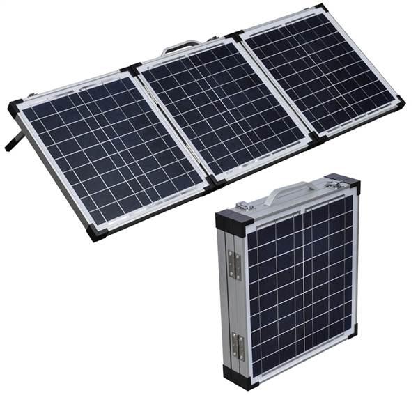

        Mennyibe került? Ès mik a méretei?
        Az e bay alap ára nagyon kedvező, de mennyiért lehet elhozni?

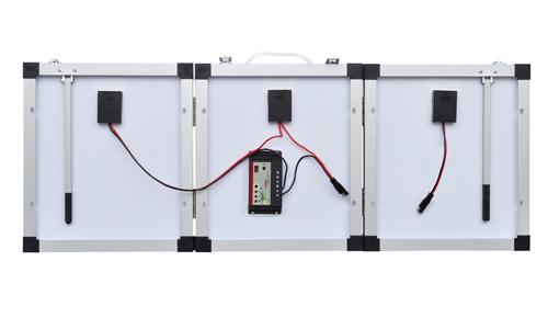

          Sziasztok nekünk egy ilyen Napelem Bőröndünk van.
          http://www.ebay.de/itm/120W-Watt-Solarkoffer-Laderegler-12V-Solarpanel-Solarmodul-Photovoltaik-Solar-/400543285246
          Van előnye és hátránya is.
          – Előnye, hogy nem kell szerelni és a nap felé lehet fordítani, így még a lemenő napot is meg tudod vele fogni és működik.
          – Az is előny, hogy el lehet tenni, nem porosodik a tetőn használaton kívüli időszakban és akár az erkélyedre is ki teheted,így otthonodat is el tudod látni napelemmel.
          – Benne van az árban és a készülékben minden szükséges elektronika, csak a vezetéket kell (6mm sima vezeték) saját méretedre megvenni. Nekünk jelenleg ez 10 méter.
          – Nekünk 2 db spaniferrel van a tetőboxra rögzítve és ezzel simán bírja a 100 km/ó szeleket is.
          – 120 W
          Hátránya, hogy csak Németországba és Ausztriába szállít a pancser.
          – mi vettünk hozzá egy kicsit komolyabb reduktort (ami redukálja a 12V-ot), mert a tetőn a tetobox-hoz szorosan fektetve a saját elektronikája képes túlmelegedni, de ez „okosabb ” felhelyezéssel kezelhető. Amennyiben a tetőtartó rácsaira tettem volna, akkor alulról kapna levegőt.
          Javaslat: Azt javaslom bármilyen solarpanel eseten, hogy az első teszt időszakban csak egy aksit töltsetek vele, hátha túltölt vagy egyéb butaságokat vesztek észre. Ha semmi baj nem jelentkezik, akkor kössétek a többi aksira, nehogy egyszerre 2-3 aksit nyírjon ki.
          Természetesen ez nem a legprofibb megoldás, de kísérletezni tökéletes és hasznos eszköz. Inkább csak előnye van, mint hátránya. Használható sátorozáshoz, horgászáshoz, a hűtőládát is hűteni. Nekünk bevált, de természetesen profik és ezzel foglalkozó patikusok és orvosok tanácsát kérjétek ki…
