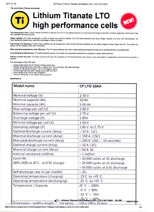

                                                Kaptam a cégre, reklámként küldött, új típusú, de már kapható LTO (Lithium Titán Oxid) technológiával készült akkukról szórólapot. Döbbenetesen magas ciklus számokat adnak meg benne. Ha egy új járgányt ilyenekkel szerelnének fel -mintegy 200 Ah kapacitással vagy még többel, soha a járgány életében nem kellene az akkucserére még gondolni sem… Akár 50 000 ciklus !! Az ára ma még húzós, de egy új járgánynál pár száz ezer forint többlet??? Már korábban írtam, „a szegény embör pocsékol”, szlogen itt is igaz….
                                                Az olaszok a nagyobb méretű 3,5 tonna feletti, ott is a luxus járgányaikba, újonnan már 630 Ah kapacitású akkupakkot és hozzávaló napcellákat telepítenek bele, és rá…

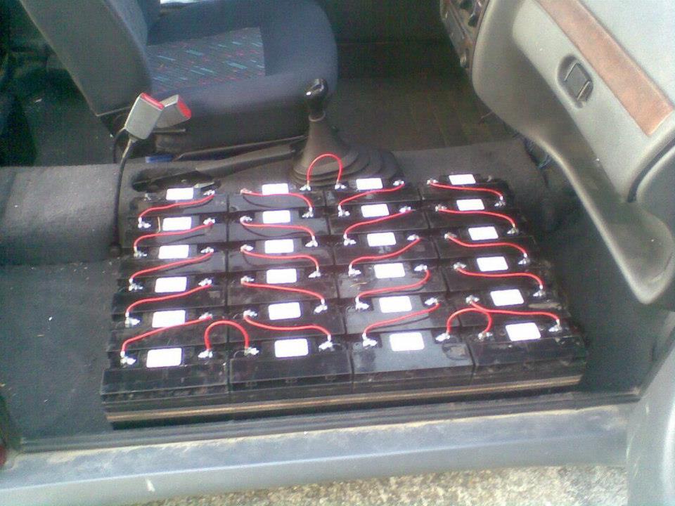

                                                  Szerintem a legjobban a folyadék elektrolitos, antimon ötvözetű aksik bírják a nagy kisütőáramokat és a mélykisütést. De ezeknél nagy a vízveszteség, és erős a gázképződés töltés közben. Zárt térben szerintem az AGM akku a legjobb választás, bár azok valóban drágák. .
                                                  De szoktak hozni Németországból 17 Ah-s Panasonic AGM aksikat, amiket 2 évesen leselejteznek a lélegeztető gépekben, azokat már meg lehet venni 5e Ft-ért. Ezek az aksik 2 éves korukban is bőven tudják a névleges kapacitásukat, még 3 órás kisütés esetén is. Az elektromos mopedautómban 2 évig nyúztuk ezeket az aksikat, szinte minden nap használtuk a járgányt, télen-nyáron. Egy lakóautóban sokkal tovább bírnák…
