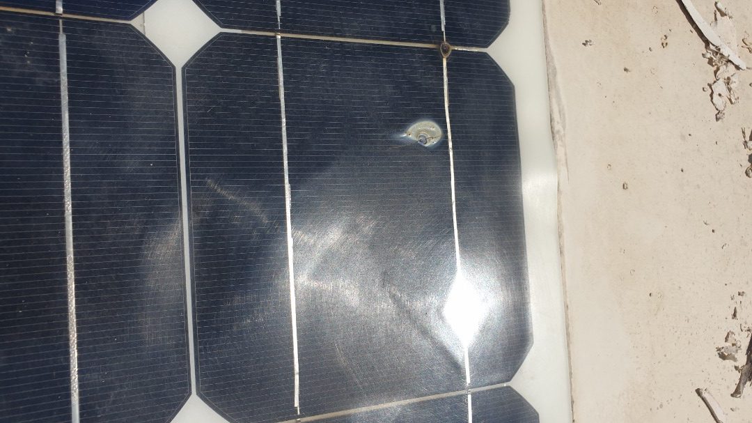

                        #60231
                        Macan
                          Ilyen erős napsütésben miért lenne gond?
                          #60222
                          Szegikite
                            Sziasztok ezt a képet csak okulás miatt küldtem hogy milyen amikor zárlatos a válik egy műanyag flexi napelem. Mielőtt ilyet venne valaki.

                                  Fura mintha a meleget nem bírná

                                    Csapó 2. Hazaértem újra 12.5 csak a töltes. Lehet hogy csak ennyit bírt a flex napelem. Aksit tegnap bemérettem. Az állítólag tökéletes. Van egy másik töltésvezérlőm azt még megpróbálom kicserélni ha akkor is rossz akkor kuka.
                                    #60172
                                    Szegikite
                                      Igen. Flexi . Tegnap már felpolíroztam 13.5v lett a töltés azonnal. Hagyom így , ha újra matt lesz akkor újra polír és uv álló lakk a terv.

                                        [quote=”Szegikite” post=56990]Hali srácok van valakinek olyan tapasztalata hogy a napelem amit két éve felraktam lemattult és nagyott csökkent a teljesítménye. Nem üvegborítású hanem műanyag. Szívott mar ilyennel valaki? Átlátszó lakk segíthet rajta vagy dobjam ki …… ba.! ?? Köszi[/quote]F@sza! Flexi? Milyen fajta? ,csak ,hogy tanuljunk. Esetleg egy polírozás? ,mondjuk amivel a mostani ótók fényszóróit polírozzák? (tapasztalatom „szerencsére” nincs ezzel kapcsolatban)
                                        #60164
                                        Szegikite
