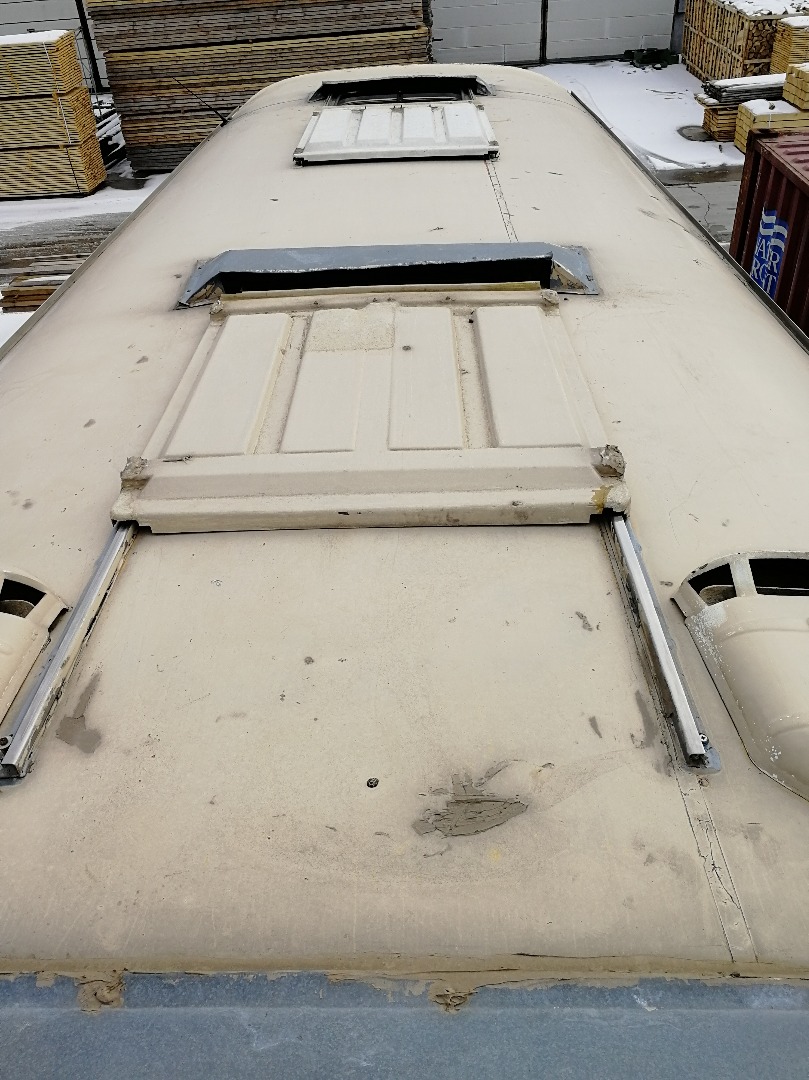

                                  Neogyuri
                                    Napelem rögzítéssel kapcsolatban milyen talasztakataitok vannak? Hogy érdemes rögzíteni?
                                    Én ragasztással szeretném. A tetőm (fém) nem teljesen sík. Arra gondoltam, h nem veszek műanyag sarkokat vagy élet, hanem 2db 4m-es alumínium „L” profilt ragasztok fel és azokra csavarozom a paneleket. Olyan magasra tenném, hogy a tetőablak elferjen alatta. Működhet? Milyen ragasztóval?
