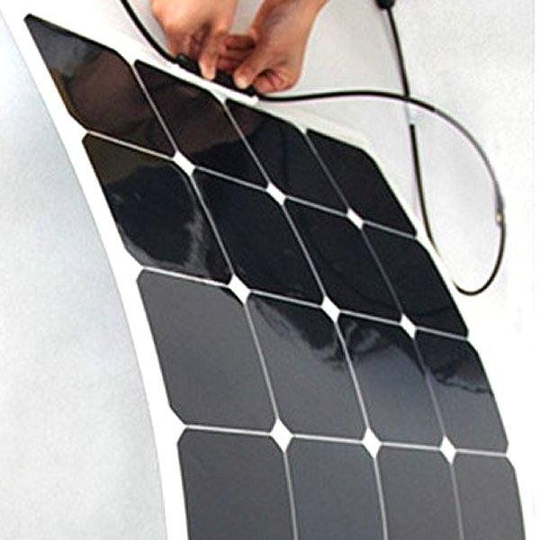

              reset67
                [quote=”NagyPapa” post=53339]
                Tehát
                1.,18 kg kristályos, vs 26 kg CIGS, azaz 8 kg különbség….
                A stabilitásba nem szól bele, egy tetőklíma 36 kg és észre sem lehet venni
                Erről a tipusról mi a véleményed? Csak 1,8 kg
                https://www.ev-power.eu/Solar-Panels/Solar-panel-GWL-Sunny-Flexible-Mono-100-Wp-MPPT-18V.html
