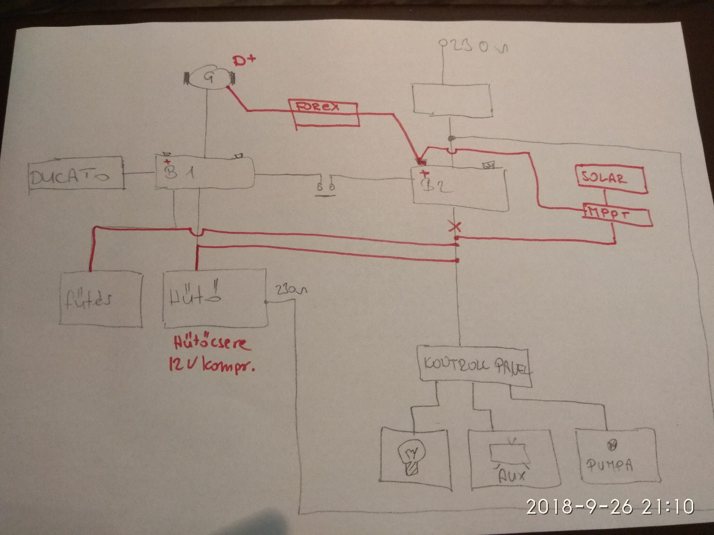

        [quote=”Lovi” post=53602]Ha lesz napelemem, akkor van értelme összekötni a D+ -t a munkaaksival? (kép alul)
        Egyébként az autó töltésvezérlője is úgy működik, ahogy a napelem töltésvezérlője?
        I – maximális töltő áram a gázképződési határig
        U0- feszültség szinten tartása csökkenő töltő árammal
        U -feszültség szinten tartása egy alacsonyabb értéken
        Mint emlékezetes a nyaralás alatt lemerült aksimat a generátor nagy árammal tolta és megpurcant.
        Ha a fedélzeti aksi lemerül mondjuk félig, akkor nem gond neki a generátorról való töltés?
        A másik.

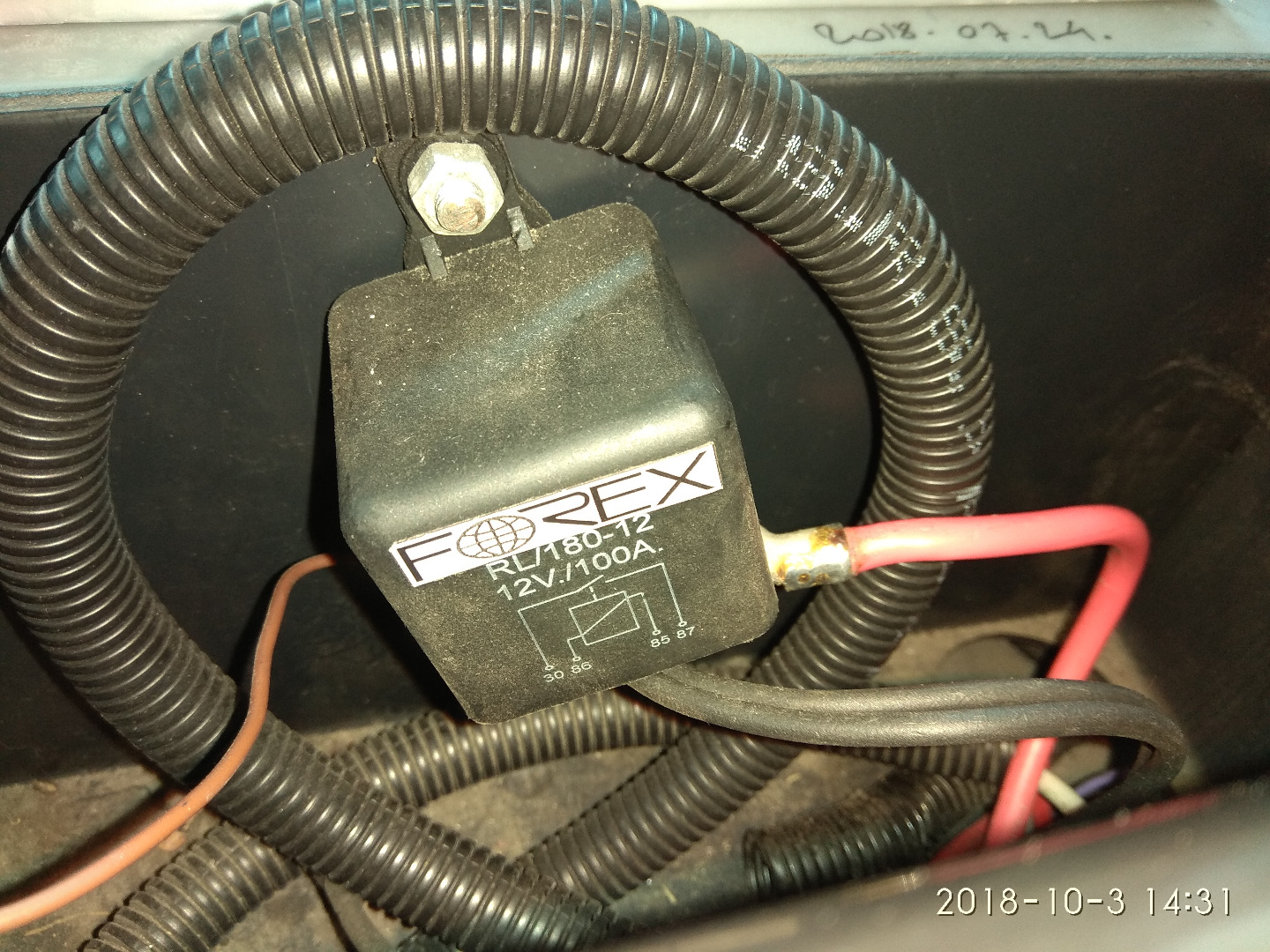

        Kiderült, hogy van beépítve egy Forex bistabil leválasztó a rendszerembe (kép alul)
        Ha lesz napelemem MPPT vezérlővel, akkor a Forexre nem lesz szükség, ugye jól gondolom?
        Visszatérve az indítóakkura, úgy tűnik valami szívja állóhelyzetben is. És a lakórészben kimértem egy 10,43 V feszkót ami az indítóaksiról jön (nem tudom mit keres ott) és bemegy a hűtő háta mögé. A hűtőt még nem tudtam kiszedni, hogy mögé nézzek.
        Az indítóaksit most tesztelem kikötve. Nem tudom milyen gyors-lassú merülés a még elfogadható.
        Este feltöltve: 12,84
        Reggel
        0929: 12,68
        0930: 12,64
        1001: 12,61
        1002: 12,60
        1003: 12,59[/quote]
        Nem voltam napokig gépközelben….
        A fedélzeti töltő is hasonlóképpen működik, mint a szolárpanel töltésvezérlője, azzal a különbséggel, hogy nagy áramokat -teljesítménye szerint- képes szolgáltatni a szinten tartás időszakában.
        Ha a generátorod nyírta ki az akkudat, akkor azzal az akkuval már nagy baj volt….
        Mindig van értelme menet közben összekapcsolni -a „D+” jelére vezérelten- a két akkut, hogy mindkettő töltődjön! Erre nagyon jó az a Forex, ha megfelelő a feszültsége.
        Két féle van, az egyik a lemerülés védelemre is alkalmas, a fedélzeti akku pozitív ágába kötendő, a vezérlést az akku feszültsége adja!
        Álló helyzetben pedig egy diódán keresztül a fedélzeti töltővel is kéne tölteni a start-stop akkut.
        Van a Panelectron-nak egy elsőbbségi választó blokkja, az hasznos lehet…
        Az indító akksival is gond van, mert ilyen gyorsan nem szabadna merülnie, valami szopja, vagy az utolsókat rúgja…
        A rajzod még egyszer nézd át, mert a hűtőd 12 voltról, csak és kizárólag akkor működhet, ha a motor jár azaz annak töltőfeszültségéről működhet!
        Ehhez nagyon jó szolgálatot tehet egy második Forex amit a D3 kapcsol össze a hűtővel!
        Az első lásd fent ugye a lemerülés ellen védje a fedélzeti akkupakkot! Nem munka-akku!!
          A másik.
          Reggel
          0929: 12,68
          0930: 12,64
          1001: 12,61
          1002: 12,60
          1003: 12,59

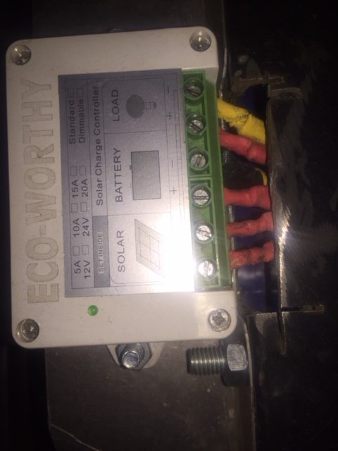

                  [quote=”NagyPapa” post=53537][quote=”KATAND” post=53532]Szakmi tanácsot kérnék:
                  Meglévő 100 W solárom mellé még egyet szeretnék feltenni,annak bekötése hogyan történjen.
                  Párhuzamosan és a meglévő fezszabályzóra rákötni( ha értékben tudja,mely az az érték ami biztonsággal tudnia kell)?Vagy külön ágon vezetni rá egy külön fezszabályzóval az aksira?[/quote]
                  A dolog ennél azért összetettebb!
                  kezdjük az elején:
                  -alapszabály, hogy a meglévő szolárpanellel csak azonos teljesítményű, típusú, feszültségű… panelek kapcsolhatók párhuzamosan
                  -Sorba kötés esetén ez a szabály annyira nem merev, csak tudd, a kisebb teljesítményű/áramú panel határozza meg az összteljesítményt… sajnos mindig a kisebbik határozza meg, azaz kevesebb lesz a vége
                  -ugyenehhez, mármint a sorba kötéshez tudni kell, hogy nem lépheti túl a panelek összfeszültsége a töltés – szabályzó megengedett fogadó feszültségét…
                  – ha minden rendben van és kötheted őket párhuzamosan, azt csak úgy teheted, ha a töltés-szabályzód alkalmas a növelt teljesítmény fogadására. Ez annak gépkönyvéből derül ki…
                  -általános infó a szabályzókról. hogy amennyit átenged általában ugyanannyit tud fogadni is, azaz a 10 Amperes 150 -max 200 wattot képes fogadni, a 20 Amperes 250 – max 400 wattott, a 30 amperes 400- max 600 wattot…
                  :meghajol[/quote]
                  Megnéztem a szabályzót és sajnos nincs megjelölve,hogy melyik az értéke.Semmidoksim nincs hozzá már meg.
                  meg tudom állapítani,ki lehet mérni hogy mit tud?

                          EPEVER TRACER 3210 vagy 2210. Pont ez a nagy kérdés, hogy hány amperes legyen. Bár szerintem 3×100 W panelem nem lesz soha, de ki tudja. Most 2×100 W van. Nincs még összeszerelve, addig még sok infóra van szükségem.
                          Ha jól tudom ez nem szulfát mentesít, tudja a 100 V-ot, illetve tudja a mélymerülés elleni védelmet.
                          A panelek természetesen párhuzamosan lesznek kötve, hogy a feszültség ne nőjön. (csak ezt már nem rajzoltam az alábbi ábrán.
                          Ennek megfelelően így nézne ki a bekötés:
