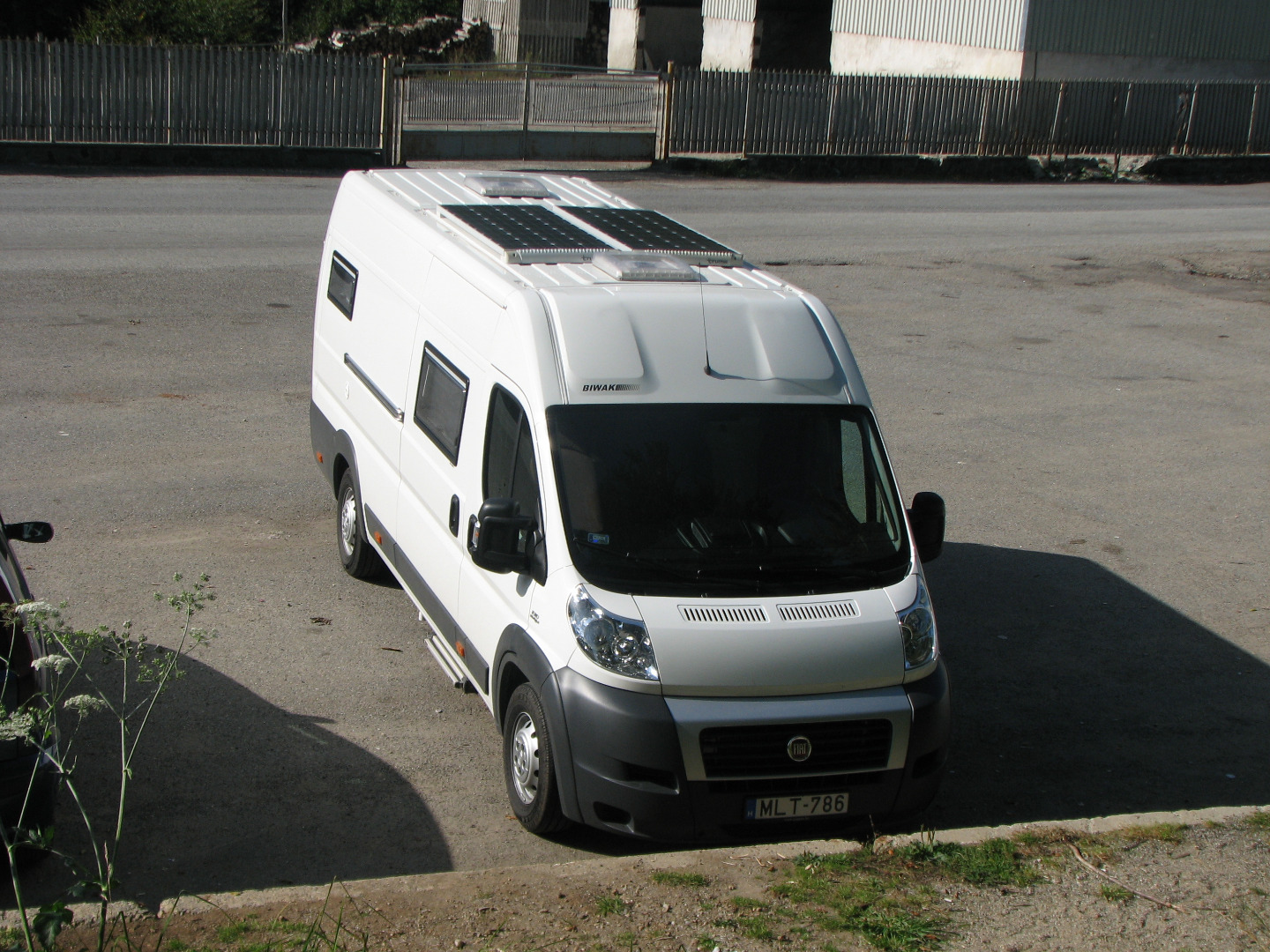

                      raczt
                        Semmiért le nem adnám róla. 300W panel, 2db 100Ah akku. Négy éve nem volt hálózaton az autó, mindig van elegendő villany. Még mikró is megy, persze korlátozottan..
