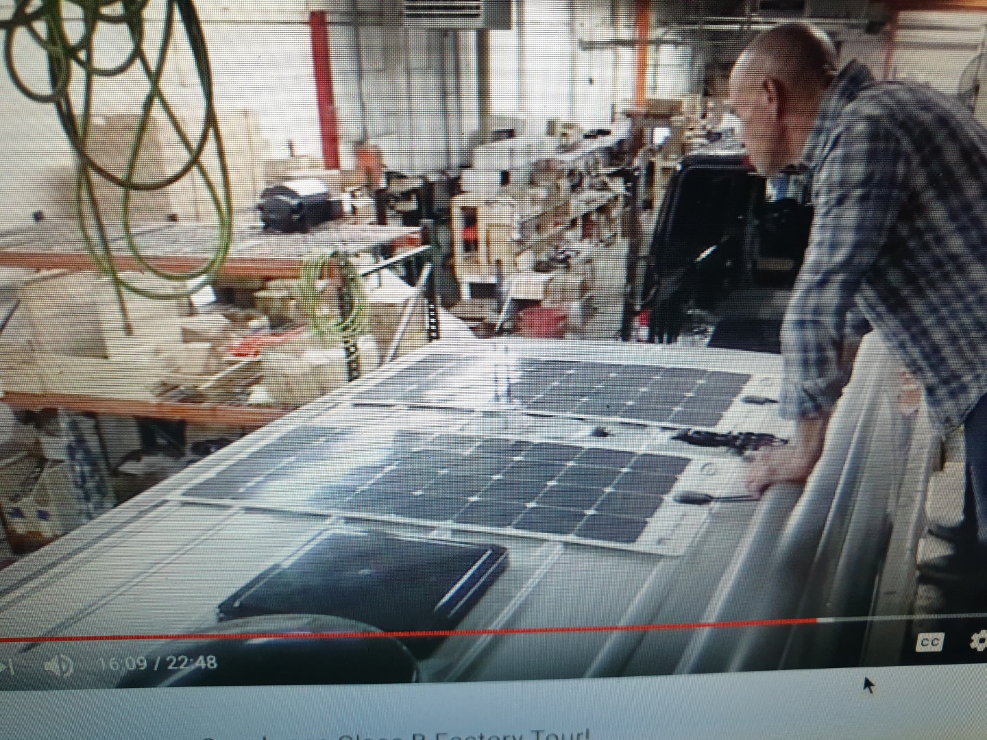

                                  [quote=”portland” post=54348]sebtapasz sem ragad meg a korzeti lakatos kezen:)))))))[/quote]
                                  130 ezer dollaros van 4db flexible solar panels, SEMMI FURAS FARAGAS,CSAK RAGASZTAS
