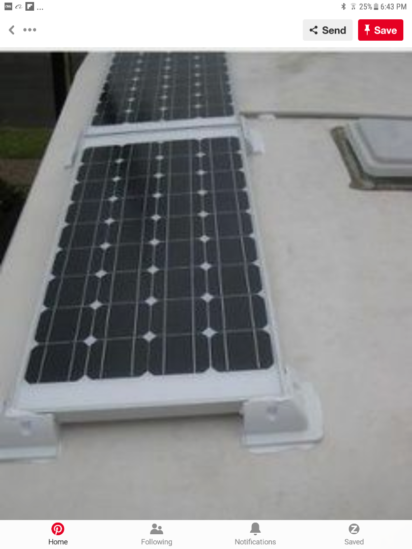

        Találtam a neten ezt a számítást, közzé teszem gondolom hasznát lehet venni.

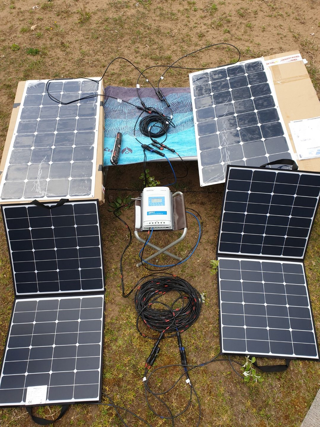

                    Tervezet: 2x100watt flexi a tetőre ragasztva plussz 2x100watt mobilpanel 20m x 6mm tyúkbélen ehhez 40 A -es
                    mppt kielzővel .Minden panel 5,4 amper,18 volt monokr.,párhuzamos kötésben . Mindenütt oldható mc4 és Y a fotó szerint. Varta 2 x 90 Ah-ra dolgozva. Kell még ehhez valami ?Mit csinál az MT 50 ? Vagy ez már önálló?
