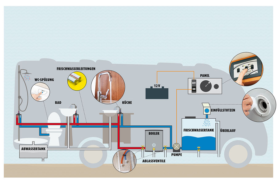

              [quote=”lurko” post=49257]Kedves Klubtagok!
              Szeretném megkérdezni,hogy általában a vízszivattyúnál szokott lenni külön biztosíték? /ha igen akkor cca. hol keressem?-esetleg a kapcsolótábla mögött/ -ha nem akkor úgy néz ki leégettem a szivattyút…Köszönöm a segítséget.Mi előbbi szép időt!!! Ha rossz helyre írtam a kérdést akkor elnézést… Üdv: Lurkó /Kósa Gábor[/quote]
              Általában biztosítéktáblára van kötve, de ez nem 100%. Nézd meg, hogy kap-e áramot és próbálj neki direktben adni 12V-ot. Hamar kiderül, hogy mi a baj.
