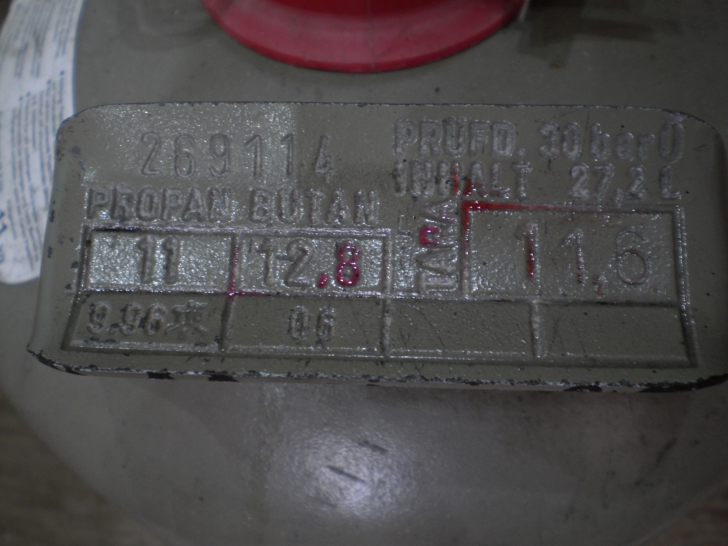

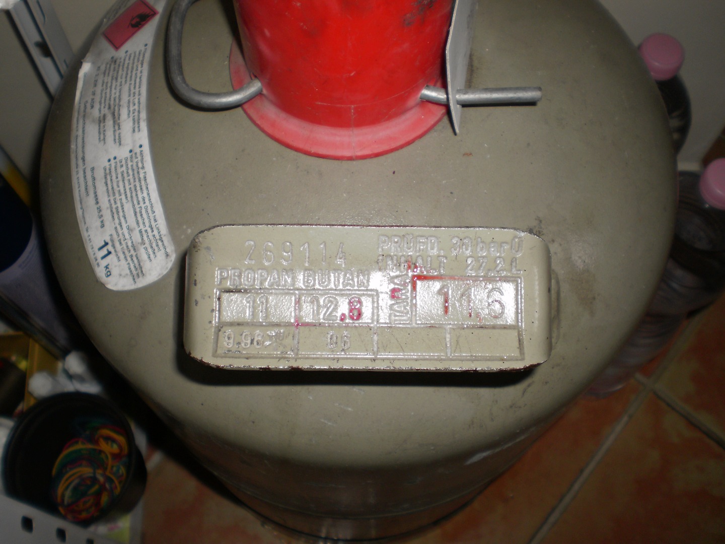

                🙂 Ez jogos, nekem is két palack van.
                Biztos, ami biztos. 🙂
                #51582
                Zolka
                  Igen,lehet a palackokra új nyomásbróbát kérni de ha az útiköltséget beleszámolom 5-10 ezerre jönne ki(talán több is) és ha olyan helyre megyünk vele ahol fűteni is kell a lakót több napon át akkor kínos szituációba is kerülhetek a család előtt amikor elfogy a gáz:) Vannak helyek ahol cserélnek is palackot a töltéskor csak azt nem tudom olyankor lejárt nyomáspróbás helyett adnak olyat amin még jó?Ezért szeretnék két palackot a kocsiba(biztos ami biztos) és az egyik lehetőleg legyen új,Műszakira is ezzel vinném el,mindjárt becsületesebbnek tűnök 😉 🙂
                  #51581
                    Úgy tudom, hogy bevizsgálással hosszabbítható a nyomáspróba. De jó, hogy felhoztad a témát, mert beleolvasva a jogszabályba, a palack könnyebbülését is figyelni kell. Ez számomra új, de logikus. Bízom benne, hogy a töltők, ezt figyelik, amikor mérik a palackot. Mindenesetre, ha lesz időm átolvasom a rám vonatkozó részeket.
                    #51580
                    Zolka
                      Köszi,szép kis összefoglaló 🙂 Annyit tudok 10 évre adják meg a nyomáspróbát és sanda gyanúm,hogy a „06” a palackon 2006-ot takar.Már rendeltem is újat csak mielőtt átveszem a futártól,tisztába szeretnék lenni,hogy mikortól érvényes a nyom.próba és jó ha tudom hol és milyen formában keresem a palackon 🙂
                      #51579
                        [quote=”Zolka” post=49512]Sziasztok!
                        Meg tudnátok nekem mondani,mikor volt ennek a gázpalacknak a nyomáspróbája? Ha én jól értelmezem a 06 jelentené ezt,tehát 2006-ban?[/quote]
                        Nem akarok hülyeséget írni. Küldök egy kis irodalmat, hogy megnehezítsem az életed! 🙂
                        Talán tudod használni.
                        http://www.mvkepviselo.hu/jogszabalyok/14.1998.htm
                        #51578
                        Zolka
