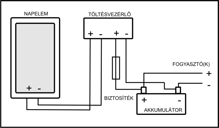

                            #51982
                            Zolka
                              Most már ketten is megnyugtattatok,hogy jól van bekötve,Nemo is így kötötte be.Elvittem a megégett szabályzót egy ügyes fiúcskához ,talán tud vele mit kezdeni amíg nem érkezik meg az erősebb és talán jobb szabályzó. Köszönöm mindenkinek aki próbált segíteni! 🙂
                              #51977
                                Szia Zolka!
                                Nekem is csak az akku és a napelem van bekötve, így nem is választja le a fogyasztót. A harmadik, fogyasztó „parcella” 🙂 arra jó, ha nem az akkun keresztül szeretnéd a fogyasztót működtetni, hanem csak a napelemről direkt. Akkor, ha a napelem nem tölt, a fogyasztó az akkut sem fogyasztja. Pl. ráköthetsz egy ventilátort, ha süt a nap, akkor fújjon, de ha nem süt nem működik.
                                (Nem egy Öveges prof. magyarázat, de talán érthető.) 🙂

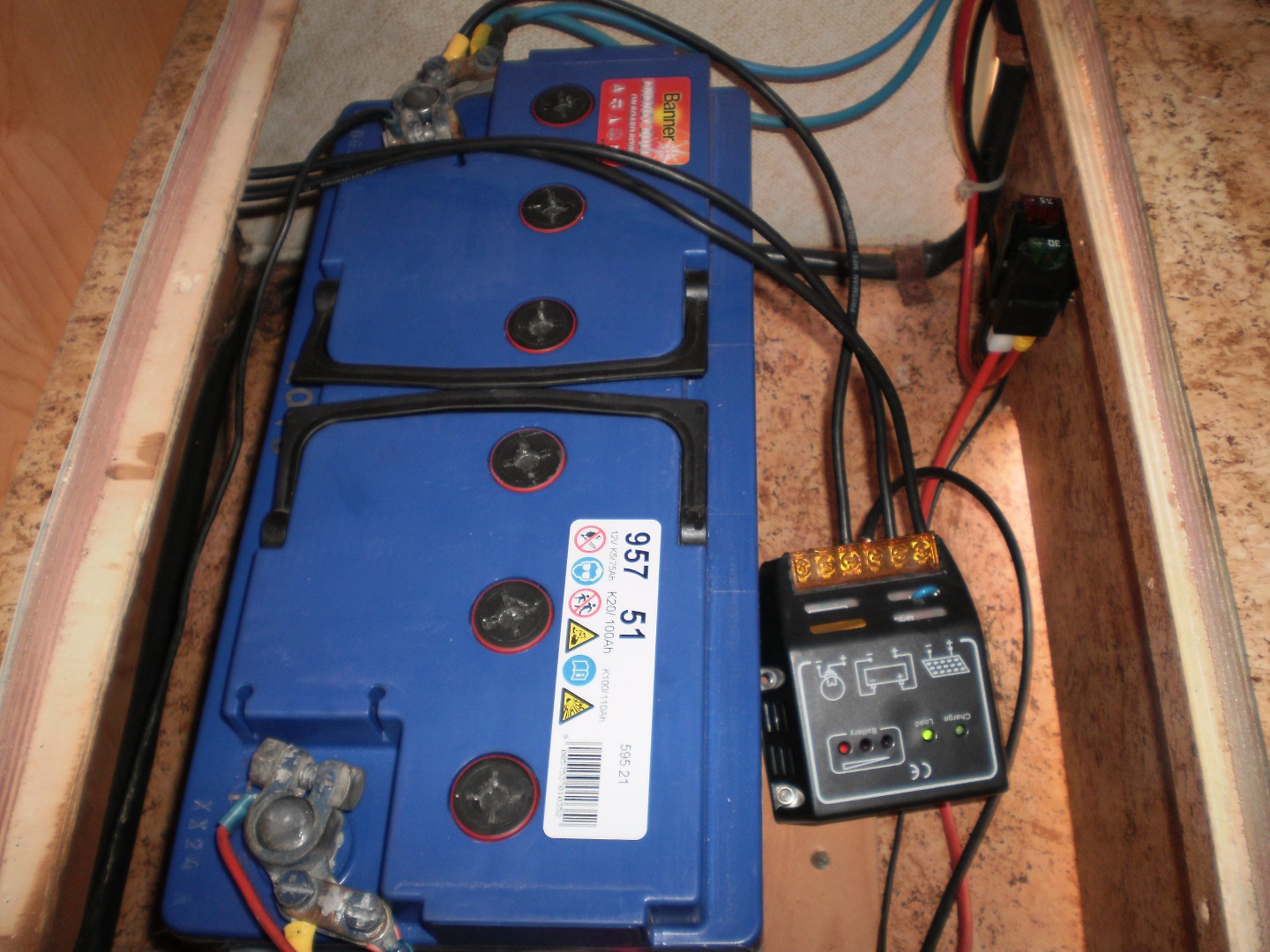

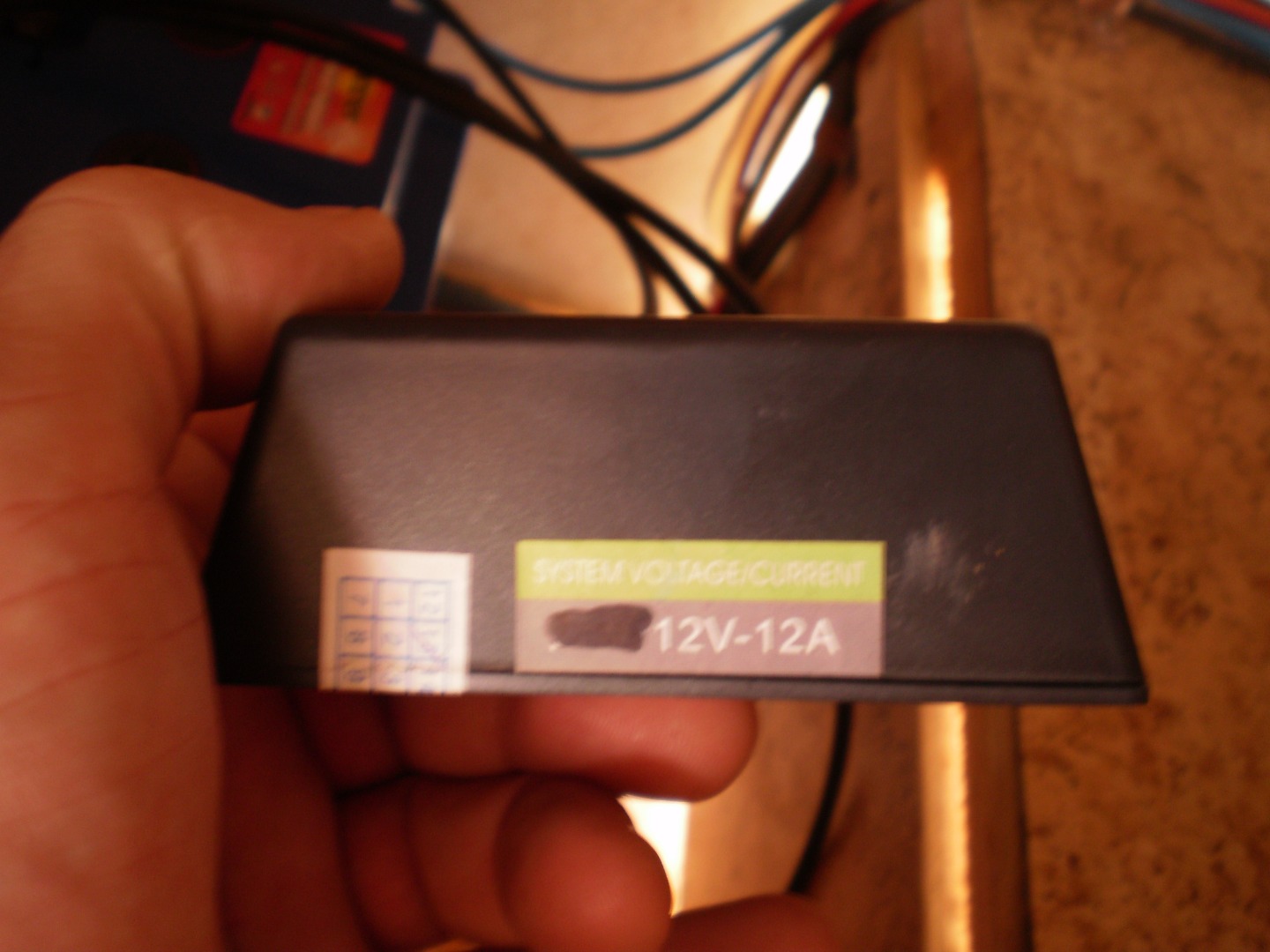

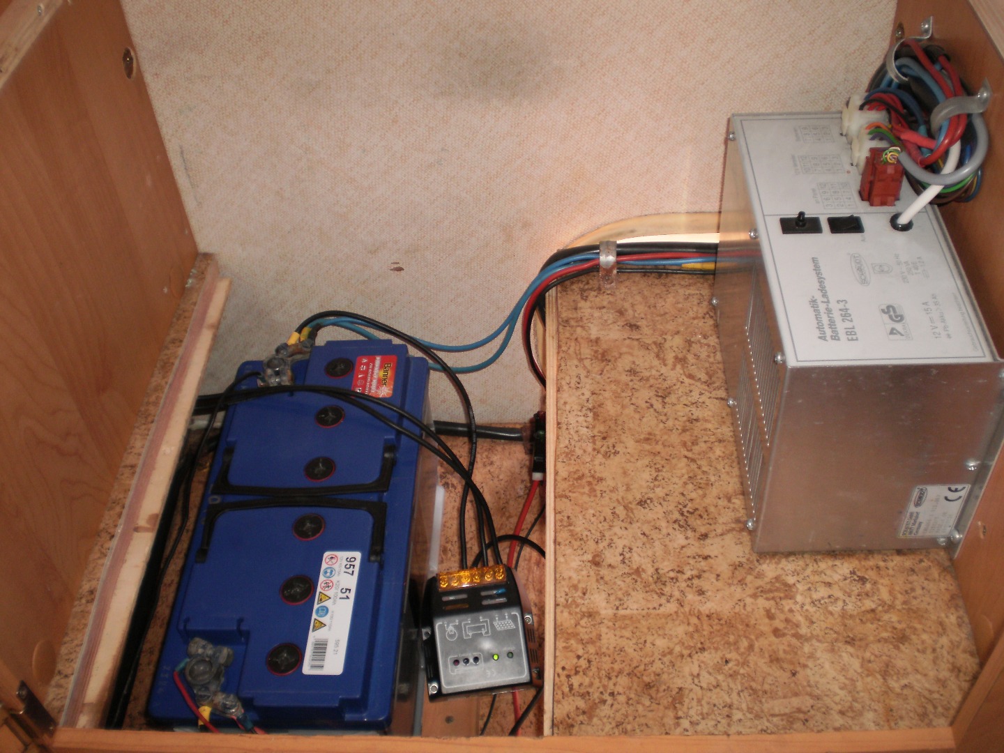

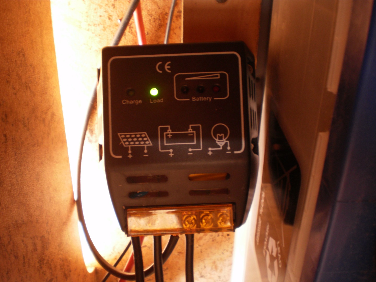

                                  Zolka
                                    Sajnos rossz a szabályzó. 🙁 Szétszedtem és össze van égve a panel. Igaza volt a volt tulajnak és le kellett volna kötnöm a szabályzót is mielőtt kiveszem az akksit de ezt nekem senki sem mondta és az autóvillamosságis is félrevezetett. Neked is igazad van abban,hogy valóban kicsi lehetett és most már 30A-est rendeltem 50V bemenő feszültséggel. Mondd csak ,neked a töltésvezérlőn a „fogyasztók” parcellába be vannak kötve a drótok ,mert az nálam szabadon van hagyva. Az „akksi” és a „napelem” parcellába vannak csak bekötve. Így viszont nem értem ,hogyan válassza le a fogyasztókat kímélő üzemmődba helyezve ha lemerült az akksi???

                                      Lehet, hogy nem is rossz a szabályzó, csak kicsi? Így látatlanban nehéz bármit mondani, de a napelem teljesítményét figyelembe véve, én nagyobb szabályzót tennék be. Én a 110 W-os napelemhez is 15 A-es szabályzót tettem be. Azóta, mivel egy csarnokban áll, ahol van fény, nem is kötöm le az akkukat télire, így folyamatosan tölti őket a napelem. 🙂

                                          #51960
                                            Szerintem kicsi a szabályzó! 250W/12V=20,8A
                                            Én egy 25-30A-es szabályzót raknék be.
