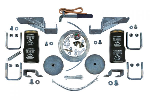

                                            Cimbi
                                              Linnepe Airlift segéd légrugóval kapcsolatban van bárkinek tapasztalata?

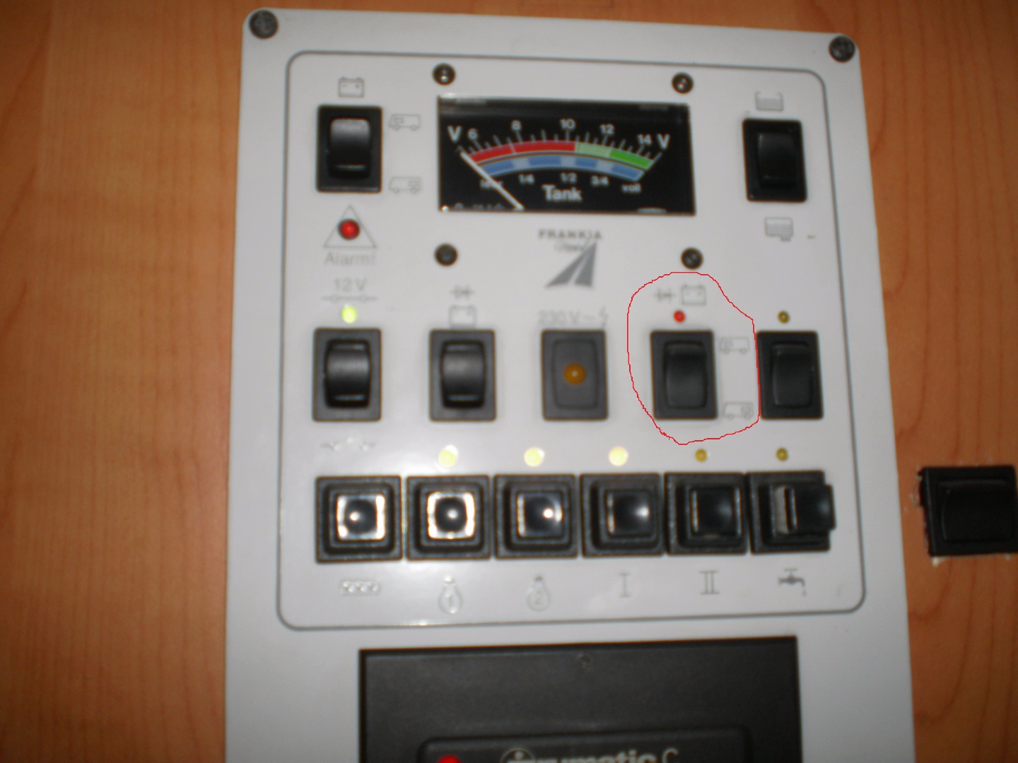

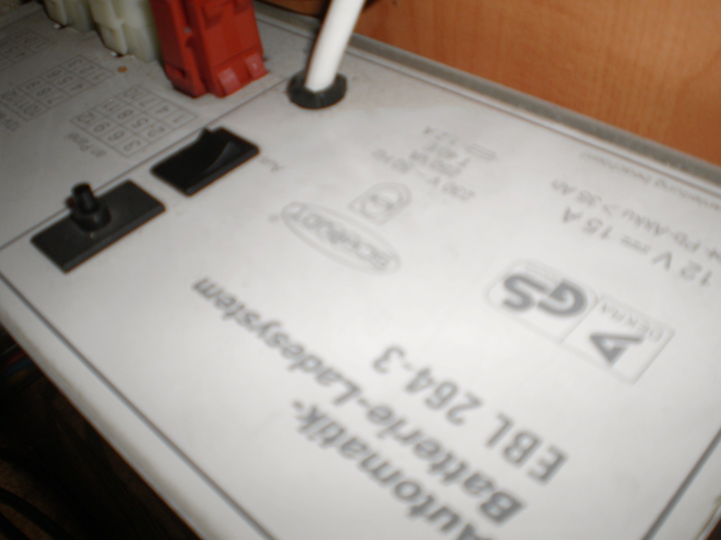

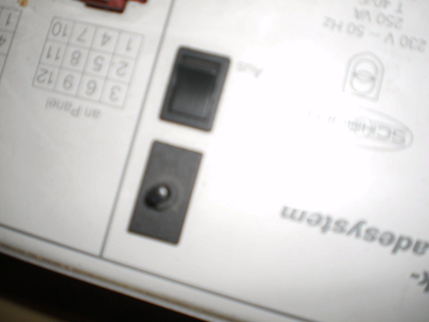

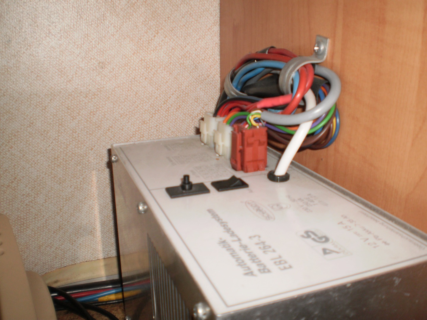

                                              Zolka
                                                A segítségeteket kérném abban,hogy mondjátok meg legyetek szivesek ,a mellékletben szereplő kapcsolóelemek mire szolgálnak? A kapcsolószekrényen a pirossal bejelölt rész érdekel,míg az inverteren mind a két kapcsoló,mondjuk az egyik inkább nyomógomb.Eddig csak napelemről használtuk a kocsit de mi van ha 220V-ra állok.Akkor kapcsolgatni kell a kapcsolók közül valamelyiket???

                                                  [quote=”Nyomi” post=50407]bár azért ehhez hozzátartozik, hogy az 1990 köhém rendelet szerint csak olyan szerelvények szerelhetők fel a gépjárműre melyek műbizonylattal rendelkeznek. Ennek meglétét szerintem a vizsgánál ellenőrizhetik. Itt viszont mivel ” felfújható gumibak ” és a jármű menettulajdonságait alapvetően nem befolyásolja károsan nem indokolt a forgalmi engedélybe történő külön bejegyzése hiszen az eredeti felfüggesztés marad meg átalakítás nélkül . Szerintem.
                                                  [quote=”repi” post=50392]Ne keverjük a légrugót és a segéd légrugót Uraim!! :meghajol
                                                  A légrugó beépítésénél nincs laprugó vagy torzió…..a segéd légrugónál pedig minden gyári csak az ütköző gumi felfújható..így is fel lehet fogni.[/quote][/quote]
                                                  Közben beszélgettünk erről a kérdésről,és igazában van itt kis bibi..a gumibak nem köti össze a futóművet a szerelvénnyel!! DE! a felfújható segéd légrugó IGEN! Tehát gátolja vagy megrövidítheti a kirugózást. Itt nagyon fontos lehet a segéd rugó hossza!!!
                                                  #52562
                                                    #52547
