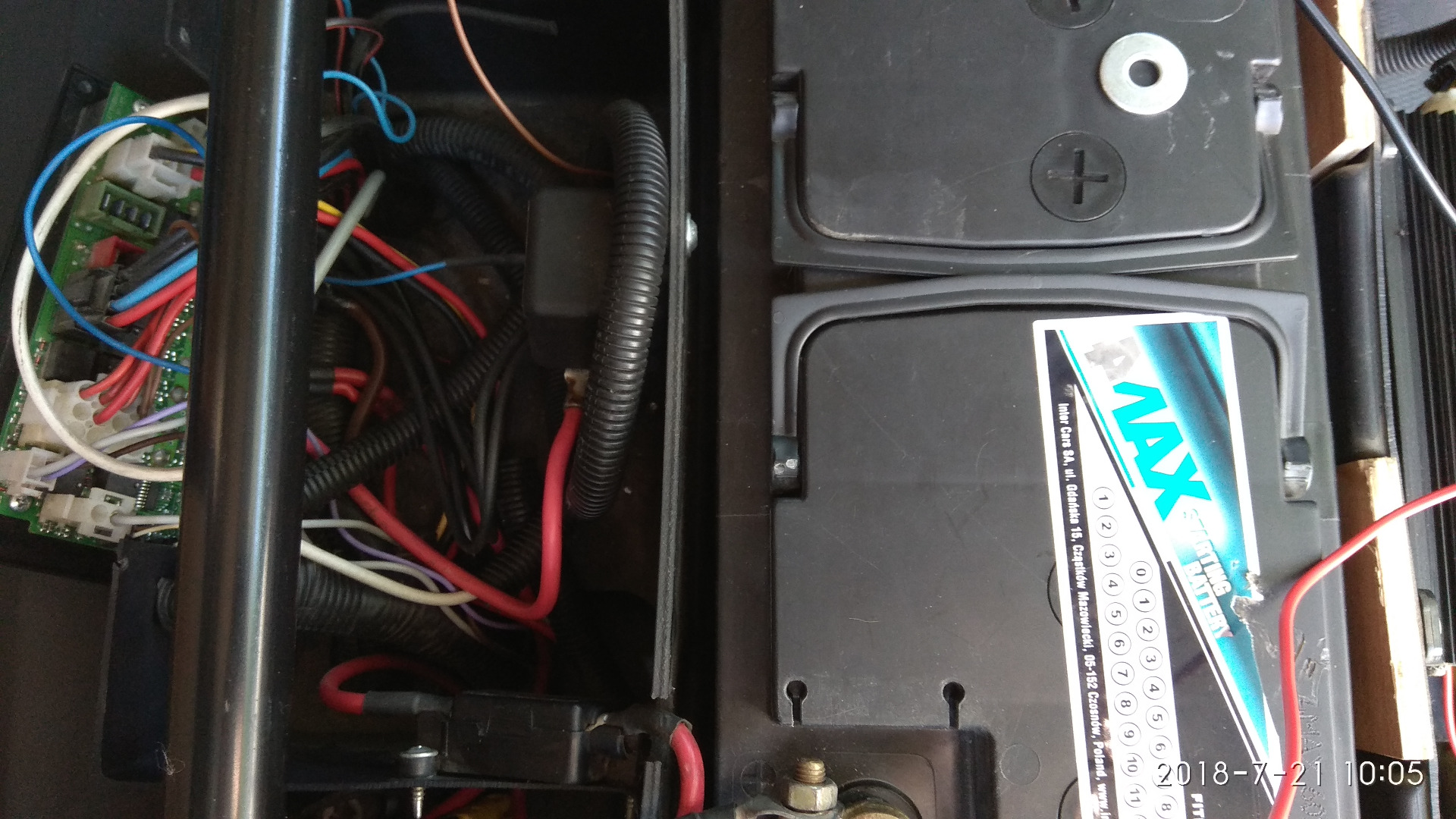

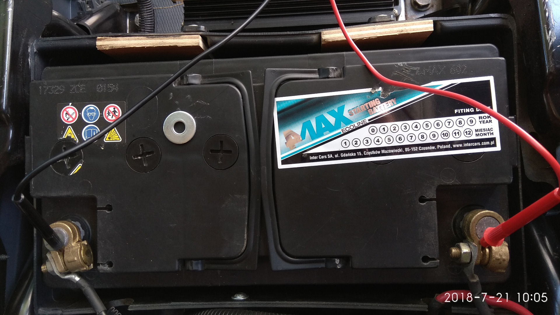

                        Köszönöm NagyPapa! Tisztábban látom a dolgot.
                        Ki is mentem mérni, de sajna nem változott a feszültség a fedélzeti aksinál a motor beindítását követően.
                        Lefotóztam a jelenlegi fedélzeti aksimat. Ez savas. Bár a savszint most megfelelő, nem ismerem az előző életét. Dátumot nem találtam rajta.
                        Van hozzá egy halom elektronika. Nem tudom, ez nem befolyásolta-e a mérésemet.
                        De még sem teljesen tiszta minden. A fedélzeti akkumlátornak jó akkor olyan, amit az indító aksinak használunk, és gondozás mentes? Ez csak AGM akku lehet, vagy egyéb nem savas töltögetős is?
                        Azt néztem, hogy az interneten nem nagyon öntik meg az érdeklődőt a belső ellenállás adattal.
                        Van-e módja annak, hogy megtudjam a mostani aksim milyen állapotban van?
                        Ha összekötöm az indító aksit a fedélzetivel a leírt módon, akkor gondolom nem csak tölteni tudja majd a generátor a fedélzeti akkut, hanem alkalmasint a lakórész használatakor az indító akku is bedolgozik?
                        [quote=”woodoopilot” post=53092][quote=”NagyPapa” post=53087]
                        Nekünk lakóautósoknak jó minőségű, azaz alacsony belső ellenállású, gondozásmentes akkuk kellenek…[/quote]
                        Kb. mennyi egy jó minőségű ólom akku belső ellenállása?[/quote]

                              Üdv a témában érdekelteknek, no és másoknak is!
                              Szeretnék tisztázni néhány alapfogalmat:
                              A lakóautók dobozát delejjel ellátó akkumulátor, rendes nem félreérthető neve a „fedélzeti akkumulátor”!!
                              Az a kifejezés, hogy „munka akkumulátor” egy akkumulátor típust jelent, töbnnyire alacsony áramok egyenletes vételezésére, nagy belső ellenállással, nem teljesen lemeríthetően… és még sorolni tudnák a marketingesek, hogy mi tartozik ebbe a kategóriába.. Jó magam villamos üzemmérnökként gyűlölöm még magát a megnevezést is, mert szerintem azokat az akkukat keresztelik át „munka akkumulátornak” ami nem ment át a MEO vizsgálaton, vagy olyan szar, hogy semmire sem jó…
                              :sir
                              Nekünk lakóautósoknak jó minőségű, azaz alacsony belső ellenállású, gondozásmentes akkuk kellenek, mert ha gondozni kell, az azt jelenti, hogy folyamatosan fogy belőle a savgőz és víz elegye, ami nagyon gáz egy járgányban, ha az bejön a kasztniba…
                              Ebbe semmiképpen nem fér bele a munka akku….
                              A motor menet közben minden típusú autónál tölti a saját indító azaz start-stop akkuját! Az, hogy tölti-e a fedélzeti akkut is, az már gyártófűggő, az újabbaknál -15 évesen belüliek- szinte biztos, hogy tölti!!!
                              Azt, hogy tölti, vagy sem egy egyszerű Voltmérővel le lehet ellenőrízni, de elég hozzá egy izzó is!
                              Rá kell csatlakozni a fedélzeti akkura a műszerrel vagy egy izzóval, a műszernél meg kell nézni a feszültséget, megjegyezni, az izzónál megnézni a fényerőt, majd elindítani a motort!! Ha magasabb feszültséget jelez a műszer, vagy láthatóan fényesebben világít az izzó, akkor a motor tölti a fedélzeti akkut is!!
                              hurrá
                              Ha nincs fesz emelkedés vagy nem magasabb fényerő, akkor a generátor plussz oldalát, más néven a „D” plusszt egy mezei -legalább 20 Ampert tudó- diódával össze kell kötni a fedélzeti akkuval és annyi!
                              A polaritás helyességét az előzőek szerint tudod ellenőrízni! Tudod, feszültség emelkedés, vagy fényerő növekedés. Diódát bármely autós boltban kapsz pár száz forintért!! Nem lehet a dolgot el…szni!! Ha fordítva kötöd be ,akkor maximum az lesz, hogy 230 Voltra kapcsolva a töltőd tölti a motor indítót de nem tölti a fedélzetit……..
                              ENNYI
