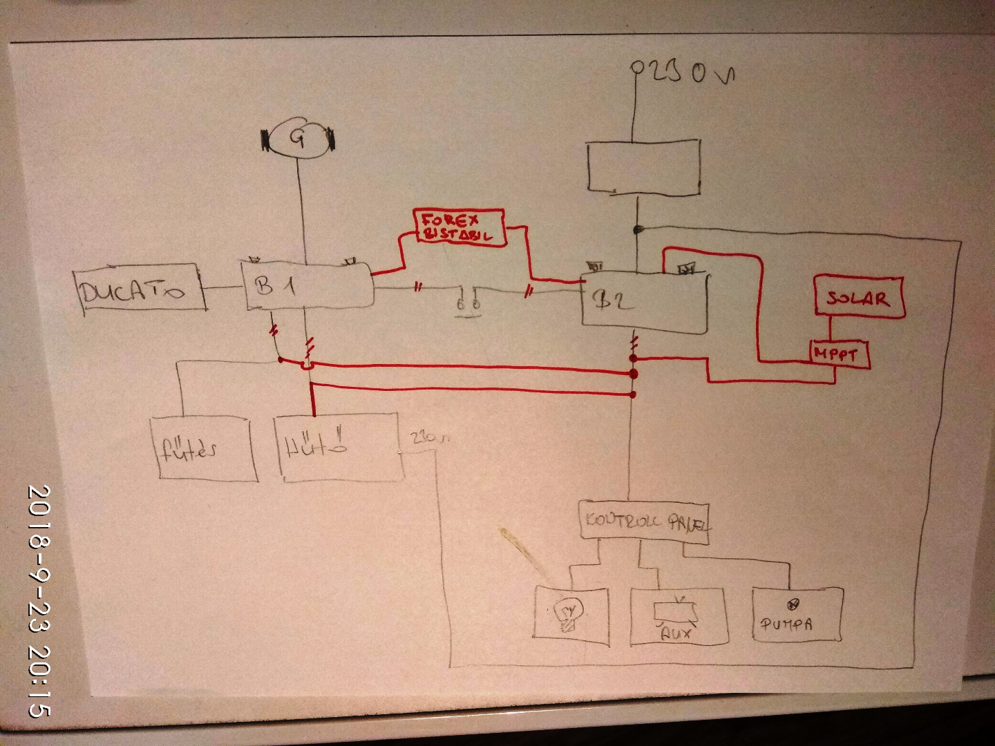

            [quote=”NagyPapa” post=53513][quote=”Lovi” post=53504]Lerajzoltam a lakóm jelenlegi blokksémáját, hogy mi hova van kötve. Pirossal meg rárajzoltam a tervezett átalakítást.
            Kérlek benneteket, nézzétek már meg legyetek szívesek, hogy jó-e így vagy érdemes valamit másképp kötni.[/quote]
            Sajnálom, de a hűtőkör bekötése és a Forex bekötése is hibás.
            A hűtő 12 Voltos megtáplálása nem működhet a fedélzeti akkuról, mert -nem automatikus elektronikával szerelt hűtőnél- akár véletlenül is a fedélzeti akkun maradhat a hűtő, ami néhány óra alatt lemerítheti nullára a fedélzeti akkudat.
            A hűtő csak és kizárólag járó motornál lehet kapcsolatban a 12 Voltos táppal, célszerűen a „D+”-ról vezérelten, akár a Forex-el akár más teljesítmény relén keresztül. Egy nagyobbacska -120 – 140 literes- hűtőnél a fűtőbetét 230 – 250 Wattos!! A kisebbeknél is közel 200 Watt!!
            A Forex bekötéséhez találsz rajzokat a saját dobozában.
            A Forex kapcsolót több módon tudod bekötni, vagy a fedélzeti akkud mélymerülés védelemére kötöd be, ekkor annak feszültségét figyelve közvetlenül az akku pozitív ágával kötöd sorba, vagy a „D+” ról vezérelve összekötöd a generátort és a fedélzeti akkut a menet közbeni töltéshez, vagy motorindítás segítéséhez kötöd össze párhuzamosan a két akkut, bár ezt én nem javasolnám, egyéb hibalehetőségek miatt…
            Remélem még időben írtam, nem voltam gépközelben napokig…
            :meghajol :meghajol :woohoo:[/quote]
            Köszönöm NagyPapa, hogy írtál, még nem késő, mert még minden csak papíron van. Most még ingyen van a módosítás. 🙂
            Elfelejtettem írni, hogy a terv az egy 12 V-os kompresszoros hűtőre csere.
            Ilyen, vagy hasonló: https://www.nemsemmi.hu/Hutoszekreny-12V-24V-egyenaramu-kivitel_92_L
            60 W-os.
            Az EPEVER Tracer3210A nem tud mélykisülés elleni védelmet?
            Illetve, ha jól értelmeztem a korábbi visszaolvasásokat, akkor az a jó, ha a töltésvezérlő nem tud szulfátmentesíteni, mert az hazavágná a kütyüket.
                Így jó

                  Nekem jónak tűnik, de nem vagyok profi.

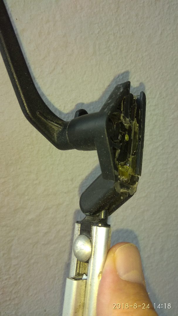

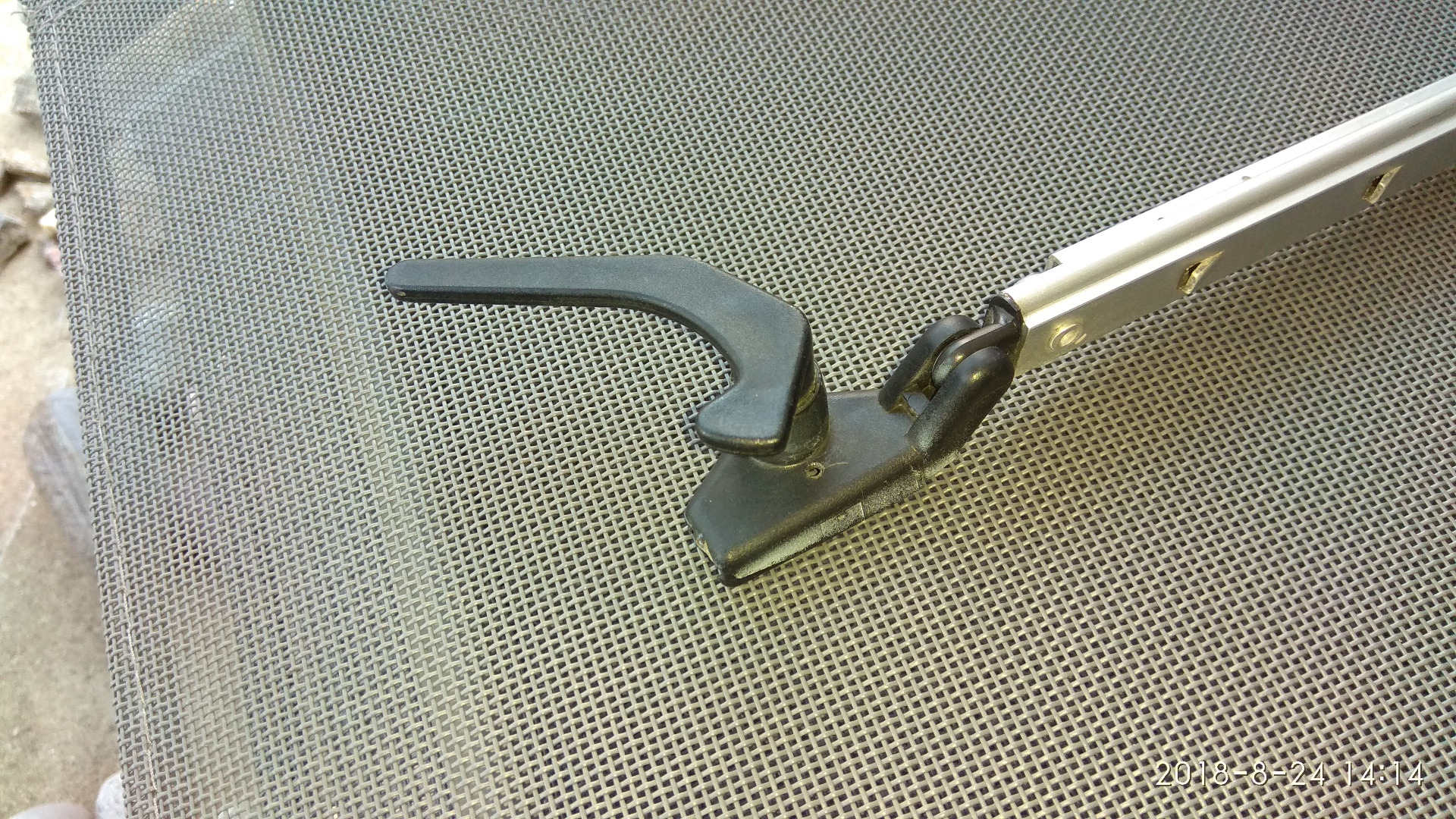

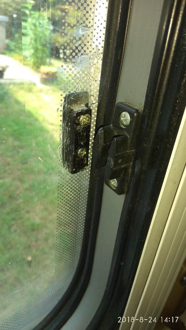

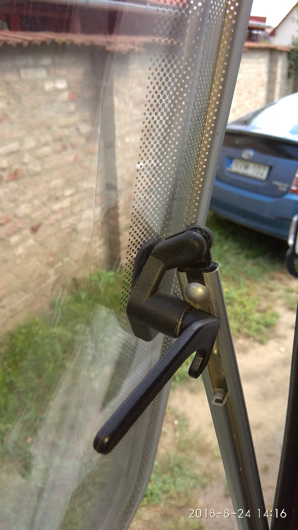

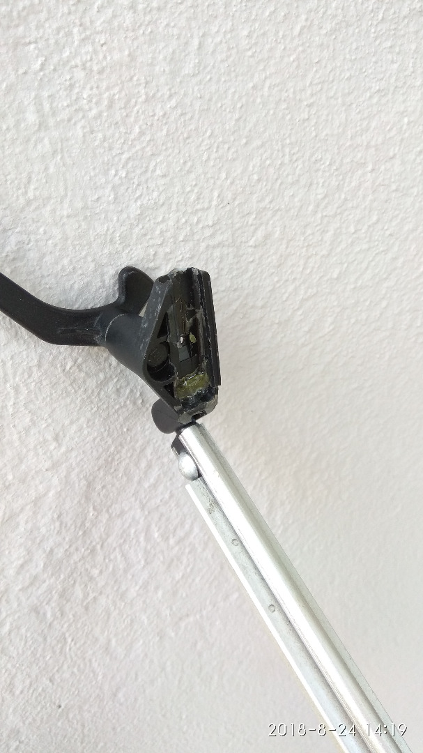

                                                [quote=”nemo25″ post=53280][quote=”Lovi” post=53272]Sziasztok! Tud valaki abban segíteni, hogy az ablak tartó rudazatot hogy lehet leszedni az ablaklapról.
                                                A képeken van egy ami lejött, mert az el van törve. Látszik, hogy már ragasztgatták.
                                                De a többi nem jön le. Van egy kis hosszirányú mozgása, de megakad. Pedig az látszik hogy felfelé mozdítva kellene lejönnie.[/quote]
                                                Van egy kicsi lyuk az elfordítható rögzítő fül tövében. Ott egy vékonyka acél dróttal benyúlsz, és elméletileg ha óvatosan megnyomod befelé, engednie kell a rögzítő fülecskének, és le tudod húzni a helyéről.. Valószínűleg a másik is már azért van eltörve, mert valaki kifeszítette ész nélkül. Egyébként ezek az alkatrészek kaphatóak kempingshopokban, így a ragasztgatás felesleges.[/quote]
                                                Köszönöm a segítséget.
                                                Meg is találtam már a termékeket cikkszámmal együtt. De csak akkor tudom kicserélni, ha leszedem a régieket. A ragasztást valamelyik előző gazdája csinálta. Sajnos mindegyiknek van valami nyűgje így 3-3 db fog kelleni jobbosból, balosból.
