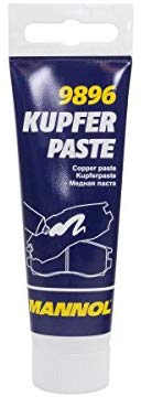

                  Sajnos Pécsen nem találkoztam még gumissal aki használná.
                  600-650Ft a Kauffernél.

                    Vannak dolgok, melyek megoldódnak maguktól…
                    Nagyon sűrű a levegő körülöttem mostanság, emiatt nem írtam a kerékcsavar dolgában hozzá, de Döme megoldotta helyettem a dolgot és ráadásul jól!
                    A szakmai szabályok szerint kerékanyánál kerékcsavarnál semmi keresni valója nincs semminemű zsírnak, még vékonyan sem, olyannyira, hogy TILOS.
                    Erre a célra csak és kizárólag a rézpaszta használható!!
                    Volt nekem ezzel kapcsolatos afférom, akkor nagyon alaposan körbe jártam a témát..
                    Létezik olyan zsír -ami közforgalomban nem kapható, csak ipari felhasználásra van- ami 260 C° felett folyik, ami használható lenne, de inkább rézpaszta!!

                      [quote=”Döme” post=53937]Kerékcsavar kenésre a rézpasztát és spray-t ajánlanám vékonyan. [/quote]
                      Igen, igen. Rézpaszta, csak én nem tudtam a nevét.
                      #56400
                        Kerékcsavar kenésre a rézpasztát és spray-t ajánlanám vékonyan. Sőt a központosító gyűrűkhöz is szoktunk fújni, de még a féknyereg is kap betétcserénél. Nem rohad be semmi, ken, korrózió véd, és nem folyik rá semmire. Ugyanígy ajánlom nem menetrögzítős csavarkötésekhez, futómű szilentekhez is.
                        Bocs, hogy bele vau, de nekem ez szakmám, és ebből is élek. B)
                        (A zsír megolvadhat, és randán folyik mindenfelé, a WD40, meg kiszárad.)
                        Igen, nem szabad túlhúzni, mert megnyúlik a menet! Átlagos ember, átlagos kerékkulccsal toldalék nélkül meghúzva kb. pont ideális lehúzási nyomaték.:D/
