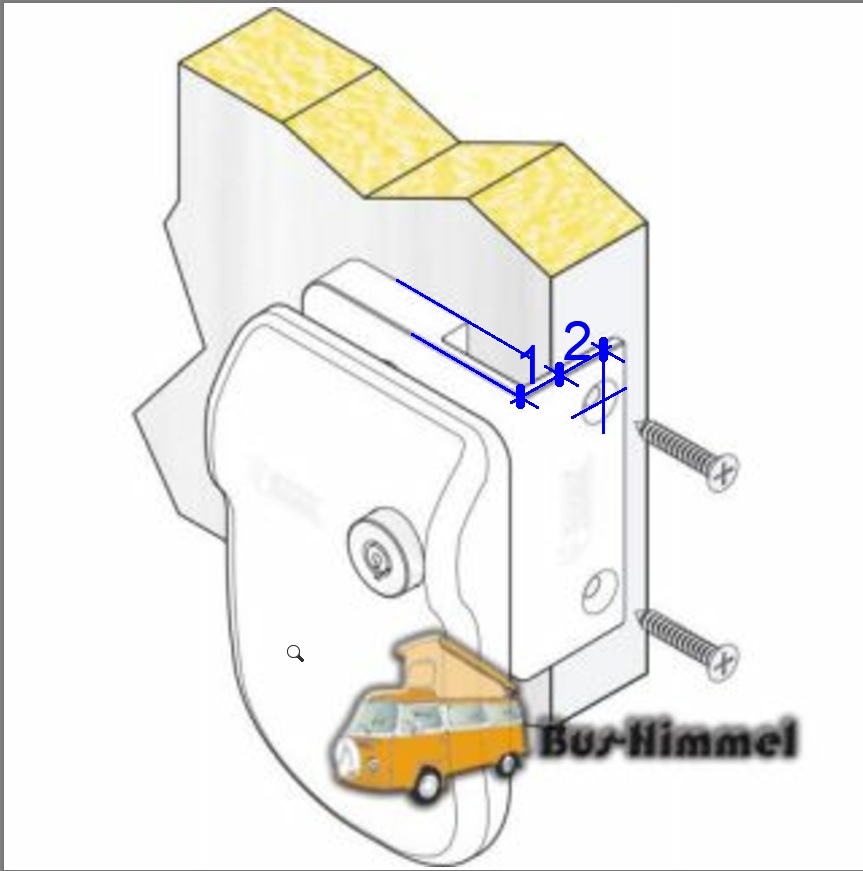

                                      #57442
                                        Valaki tudna nekem segíteni ezzel a két adattal, amit számokkal jelöltem?
