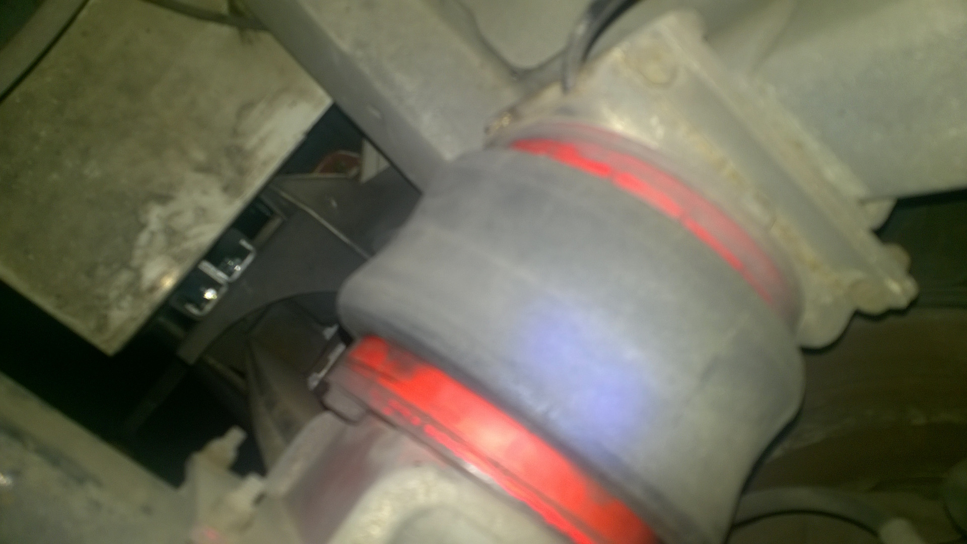

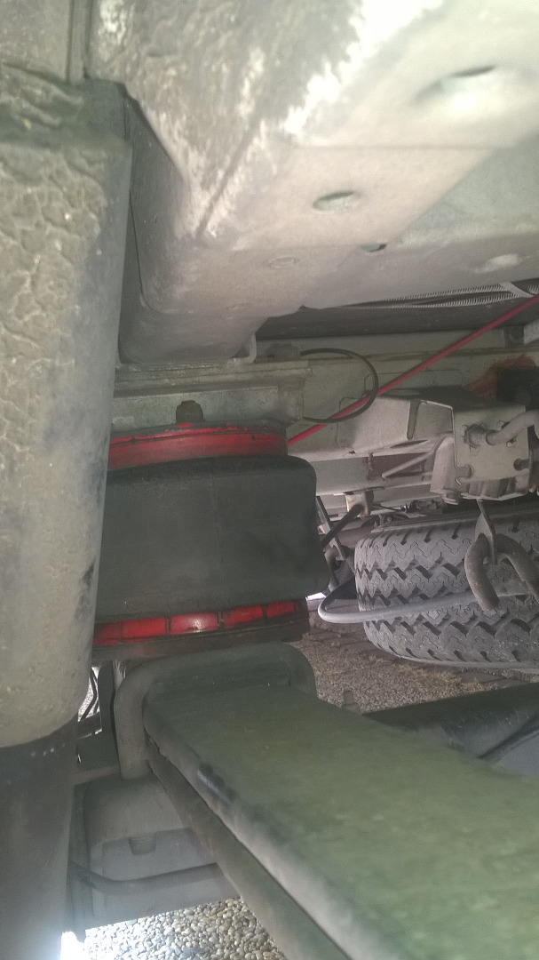

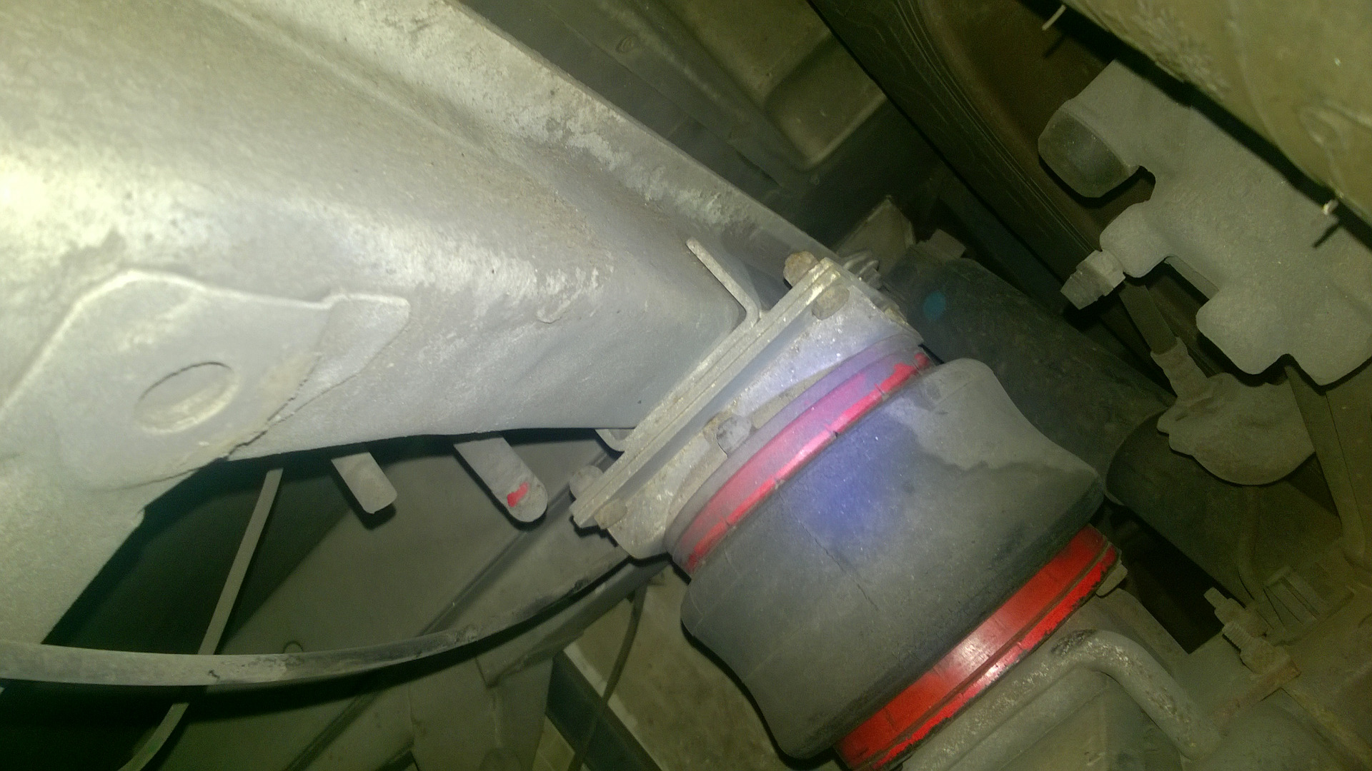

      Van egy Fiat Dukato Adria lakóautóm, aminek a légrugója kb 2-3 óra alatt leenged.
      A gumihenger /puffer/ környékén eresz.
      Tud- valaki segíteni, hogy hol lehet megjavíttatni.
      Fél éve vásároltam és most kezdtem használni, de sokszor kell utánapumpálni.
      Egyénileg javítható- e?
      Megköszönöm segítő szándékát mindenkinek.
      Üdv.: Dedi

        Az egylabdás lufik láthatóan gömbölyű formát vesznek fel és mozgásra jelentősen változik az átmérőjük, jellegéből adódóan…
        Ha jól megnézed, ez a lufi teljesen párhuzamos felületű, amely mozgásra nem változtatja meg a külső átmérőjét..

          Alapból csak úgy van igazad, hogy az egy légkamrás lufik való igaz nem megfelelőek a DUCATO 250 alvázra, mert erősen leszűkítik a futómű mozgását azt jelentősen korlátozzák!
          A gyári adat szerint a futómű teljes mozgásának hossza (itt magasságban mozog) 220 mm. Az egykamrás lufi típustól és átmérőtől függően 145 – 175 mm mozgást tud csak!!
          Ennek ellenére nagyon sokan -még szerelők is- ezt építik be!
          Ez tehát így van!
          De! Zoli! A képen látható lufi az nem egykamrás, hanem az utóbbi időben egyre több DUCATO-ba, JAMPER-be, és BOXER-be gyárilag beépített un. legördülő membrános lufi ami még a kétkamrásnál is jobb, mert a legördülése (egy enyhén kúpos csőröl gördül-emelkedik le) változó geometriájú, így jóval nagyobb a csillapítása, az önfekvenciája pedig igen alacsony! Ilyet szerettem volna én is beépíteni, de nem sikerült beszereznem, így maradtam a műbizonylatos, 2 lufisnál!!
          Ha a lufival van baj az sajnos nem javítható!
          Ez akkor szokott tönkremenni, ha kis kavics, homokszem pattan fel a legördülés lemenő fázisában, ami oda beszorulva előbb-utóbb kidörzsöli…
          :meghajol :meghajol[/quote]
          Kedves Miklós!
          Elképzelhető, hogy igazad van, és én tévedtem, és valóban legördülő membrános a képen látható lufi. Bár én úgy tudom, hogy a dugattyús légrugóknak, többnyire egy ennél jóval kisebb palást adja a membránját, ami a terhelésnél, szépen rásimul az alsó, kúpos felületre. Azoknak, ennél sokkal nagyobb a felső harang alakú, fém része. Megpróbáltam beazonosítani, de nekem úgy tűnt, hogy ez egy kiherélt, leeresztett sima cucc. Az előzőekben említett, általam kicserélt légrugó, nagy hasonlóságot mutatott emlékeimben ezzel, és annak köze nem volt a legördüléshez, ellenben tök sima mezei szerkezet volt, azért is mertem leírni amit írtam.
          Az lenne a legjobb, ha DEDI, mikor kiszereli az elpusztult lufit, szét lehetne szedni, és megnézni, valójában milyen technikát rejt magában. :woohoo:

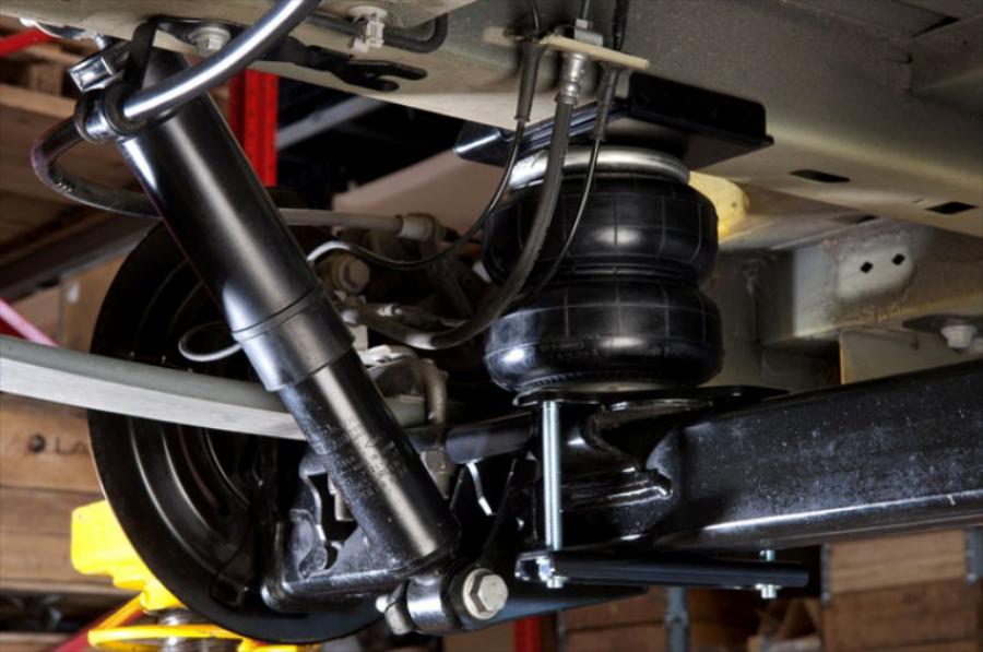

            Szerintem, a képen látható légrugó, nem megfelelő méretű. A Ducato-ba magasabb, két gömbös lufi kell. Már máskor is találkoztam alul méretezett megoldással, amit a nagy, fényes nyugaton mókoltak be egy lakóautó alá, persze hogy eszetlenül. Mivel annak is kicsi volt a lufija, ezért a kirugózáskor, nem tudta lekövetni a rugóutat, ezért szétcincálta a lufit. Az is 2 óra alatt leeresztett, majd csattogott elviselhetetlenül a helyén. Megfelelő méretűre cserélve, tökéletes lett, és évek óta tartja a nyomást, és teszi a dolgát.
            A képen látható, hogy milyen kell a 250-esbe.
            Keresd meg Ismani Klubtársunkat privátban, Ő tud neked segíteni, költséghatékony, de kitűnő minőségű alkatrésszel![/quote]
