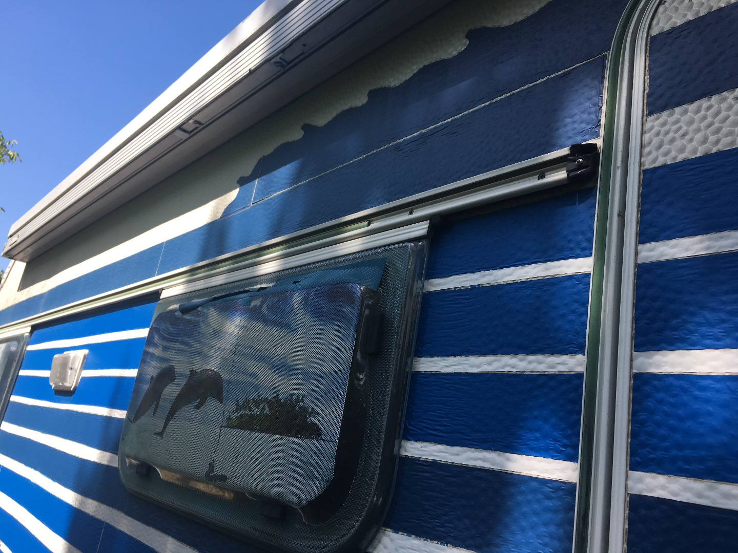

        #52818
        Tie
          Blődli egyszerű kérdés.
          Van ez az aluprofil sín körben az autón, közvetlenül az ablakok felett, végig mindkét oldalt, és hátul is. Ez mire való? Elősátor rögzítésére, vagy mi? Arra gondoltam, mindenféle lámpákat (tolató, munkahely-megvilágítólámpa) aggatnék rá, hajtogatok hozzá ellendarabot, ami belülről belekapaszkodik, kívül meg körbeöleli, és lehet közé csavart rakni, amire szerelek.
          #52807
            Még valami: láttam ilyennek a képét puskacső belsejét vizsgálva – hát gyakorlott szem kell hozz, hogy valamit is értékelni tudjon.
            #52806
              Hát, szerintem nem nagyon. Ahol te be tudsz „hatolni” ott a víz, a kosz, és a rovarok is. Tehát ezeket a pontokat lehetőleg kizárja minden gyártó, később a szilikon/cellux/puhab felhasználók 🙂
