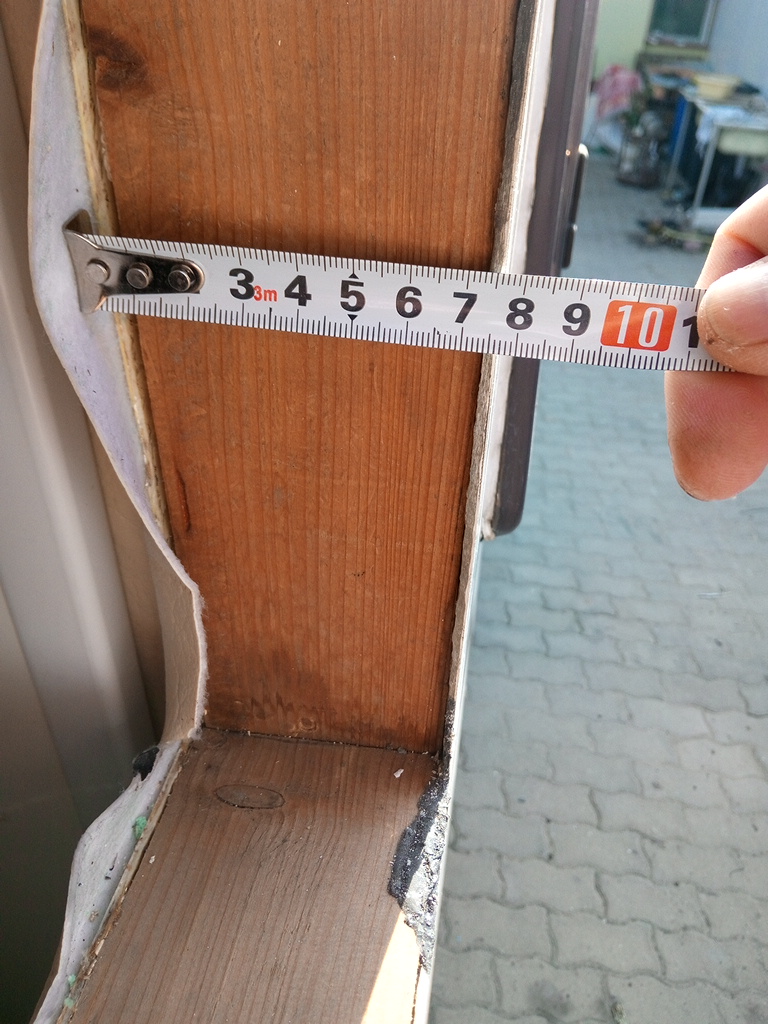

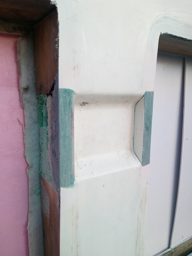

                            #58223
                              Mindig elfelejtem, hogy ha lakóautót barkácsolunk, akkor kb. 3x annyi idő lesz a végén, mint ahogy először gondoljuk. Nekem is ráment 4 nap az ablakok újra tömítésére, persze egy profi biztosan megcsinálta volna 1 nap alatt is.
                              Az első nap azzal telt, hogy eltávolítottam a régi butilt, meg a pur hab és szilikon maradványokat. A második napon megcsináltam a merevítő bordák kitöltését 3 mm vastag üvegszálas lemezből és 2 komponensű üvegszálas kittből. Harmadik nap beragasztottam az ablakot, de akkor jöttem rá, hogy nekem 75 mm széles a fal, így nem ér össze az ablak két fele. Ha kicsit jobban meghúztam a csavarokat, akkor meghajlott a belső keret, és szorult az árnyékoló roló. Ezért a negyedik nap csináltam fenyő lécből „Z” alakú távtartókat a két fél ablak közé, így már meg tudtam rendesen húzni a csavarokat, anélkül, hogy meghajoljon a belső keret.
                              Mivel nem raktam vissza a gumiprofilt, így sokkal kisebb lett kívül a hézag, gyakorlatilag alig látszik a butil tömítő. Mondjuk az se volt kis meló, amíg leszedtem a kinyomódott butilt, mert az első ablaknál nem volt annyi eszem, hogy kimaszkoljam. Remélem azért maradt a keret alatt annyi butil, hogy rendesen tömítsen.
                              A régi, szétrepedezett tömítés ellenére, csak ott láttam beázás nyomokat, ahol pur habbal volt kifújva a merevítő borda és a keret közötti kb. 2 cm-es rés. Hiába kenték le a pur habot valami fehér gumis anyaggal, az csak megrepedezett, és ott bejutott a víz. Most ezt a hibalehetőséget is megszüntettem, remélem jó ideig nem lesz vele problémám.

                              #58217
                                Mindig elfelejtem, hogy a lakóautó faricskálásra mindig több idő kell, mint ahogy elsőre gondolom, most is ráment 3 napom a 2 ablakra, de a végeredmény jó lett.
                                Mivel nálam 75 mm széles a fal, a két fél ablak nem ért össze, ha nagyon meg voltak húzva a csavarok, akkor meghajlott a belső oldal. Ezért csináltam fenyő lécből egy „Z” profilt a külső és belső oldal közé, így rendesen össze tudtam húzatni. Mivel gumiprofil nélkül raktam be az ablakokat, sokkal kisebb lett a hézag kívül, szinte nem is látszik a butil tömítő. Remélem maradt azért annyi a keret alatt, hogy rendesen tömítsen.
                                A repedezett fehér tömítés ellenére, csak ott ázott be az ablak, ahol pur habbal volt kifújva a merevítő borda és az ablak közötti 2 cm-es rés, amit levakoltak valami fehér gumis anyaggal. Ez a pur habos megoldás gagyinak tűnt, én inkább üvegszálas kittel töltöttem ki a merevítő bordánál a hézagot, ott többé biztosan nem fog beázni.

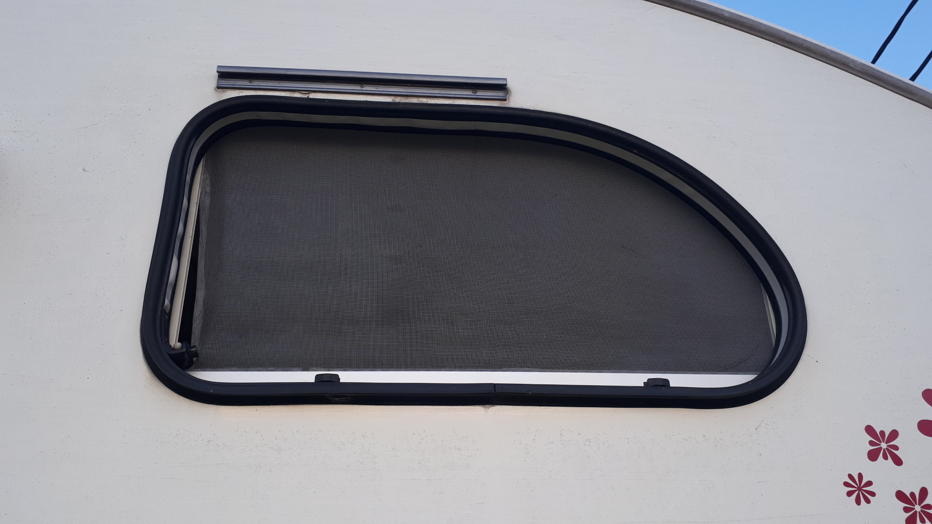

                                #58209
                                  [quote=”woodoopilot” post=55493][quote=”nemo25″ post=55491]
                                  Köszi a segítséget, akkor nem vadászok a gumiprofilra.
                                  A régi butilt viszonylag hamar leszedtem, és a nitrohigító a kezemről is lehozta. A szilikont viszont kb. 1 órán keresztül vakartam a bódé oldaláról egy sniccer pengével, de mintha nem jött volna le 100%-ban. Holnap veszek üvegszálas kittet a merevítő borda kitöltéséhez, rákérdezek a festékboltban, hátha van valami vegyszerük a szilikon eltávolítására. Az autófényezők is nagyon rühellik a szilikont…
                                  Ezek a fekete gipszkarton csavarok saccra vastagabbak 4 mm-nél, remélem nem tágították ki nagyon a lemezben a furatot. Ha jól sejtem reiser csavarra gondoltál, klasszikus facsavart talán már nem is árulnak. :)[/quote]
                                  Van is mit utálni a szilikonon. Én ipari hulladéknak tartom, és semmi keresnivalója a járműépítésben.
                                  Próbáld meg folttisztító benzinnel átkenni, attól megtaknyosodik egy kicsit, úgy könnyebb pengével levakarni. Csak hibátlan, új pengét használj, az nem gyötri meg túlságosan a tisztított felületet. A méregdrága szilikon lemosóvegyszerek, tapasztalatom szerint, hajítófát sem érnek. Amennyiben találsz használhatót, oszd meg velünk!
                                  Igen, gyorsépítő csavarra gondoltam, de mindenhol facsavarnak becézik az eladók
                                  A kartoncsavarnál legalább a fába valót használták?
                                  Würth csavarokat szoktam használni a lakóautóknál. Ugyan borsos árúak, és macerás beszerezni őket, de valamit tudhat a gyártója, mert kevésbé repesztenek, és a terhelhetőségük is jelentősen jobb az átlagnál.
                                  Lényeg az, hogy minőséget vegyél.

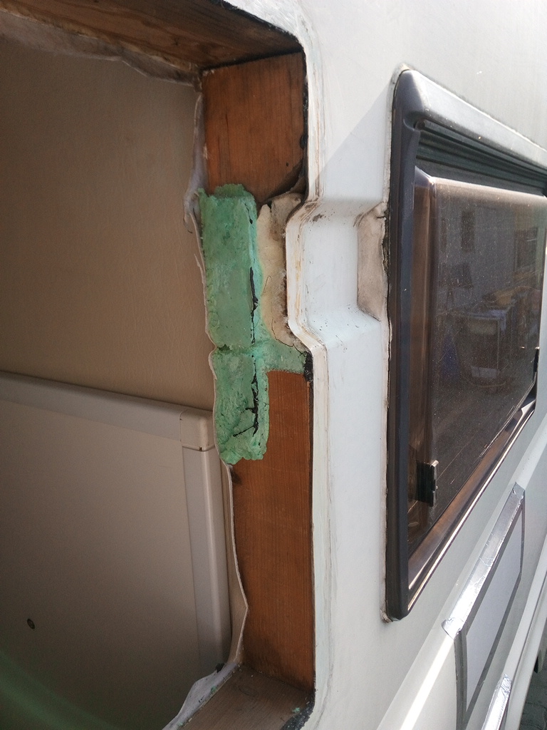

                                  #58194
                                    [quote=”nemo25″ post=55491]Jól teszed, hogy újra tömíted őket!!!!
                                    A gumiprofillal ne törődj, úgysem kapnál helyette másikat. Ha kiszakad, én sem szoktam helyette másikat betenni. Gazdagon méretezve töltsd ki a hézagot butiltömítővel, majd újra csavarozd össze a két oldalt.
                                    Eredetileg nem gipszkarton csavar való oda. 4-es facsavar kell hozzá, a megfelelő hosszúságban, figyelve arra hogy a külső oldalon, nehogy kibökje a külső borítást. A régi butilt távolítsd el maradéktalanul, és a szilikont is kapard le mindenhonnan. Beépítés után, szedd le a kinyomódott butilt.
                                    A 2-2 mm-es ívelést simán elviseli az ablak, nyugodtan felhúzhatod a csavarokkal.
                                    A beépítés után én ki szoktam húzni az ablakon körbefutó rést (fugát) UV álló MS hibrid ragasztóval. Maszkolással nagyon szépen megoldható a feladat, és egy plusz vízzáró réteget ad.
                                    Jó munkát!
                                    Ezek a fekete gipszkarton csavarok saccra vastagabbak 4 mm-nél, remélem nem tágították ki nagyon a lemezben a furatot. Ha jól sejtem reiser csavarra gondoltál, klasszikus facsavart talán már nem is árulnak. 🙂

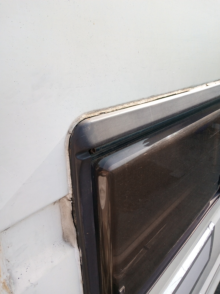

                                    #58192
                                      Jó munkát!
                                      [quote=”woodoopilot” post=55487]Ha már van ablak topic, akkor itt kérdezek rá…
                                      Elöregedett a tömítése az ablakoknak, ma kiszedtem, hogy újra tömítsem. Szerencsére ezeket butillal ragasztották be, így épségben ki tudtam azokat bontani. Amikor kiszedtem az ablakokat, akkor láttam, hogy volt körben egy gumi profil, gyanítom, csak azért ragasztották be, mert nem tömített rendesen, aztán még kívülről ki is „fugázták” a hézagot valami fehér szilikonféleséggel.
                                      Ezekkel a lakóautó ablakokkal két problémám van. Az első, hogy sokkal vékonyabb falakhoz tervezték, nekem meg 7,5 cm a falvastagság oldalt, ezért vékony lemezeket kell tennem az ablak két fele közé. Gondolom eredetileg nem gipszkarton csavarokkal van összefogatva az ablak külső és belső oldala. Azt látom, hogy valami fém betét van az ablak keretben, de azt nem látom, hogy mertikus menet volt benne, vagy lemezcsavar fogta össze ereetileg is.
                                      A másik problémám, hogy az üvegszálas bódénak enyhén íves az oldala, ha beteszem az ablakot, alul és felül kb. 2-2 mm rés van, amikor középen felfekszik. Ahogy elnéztem a gumi profil maradványait, az nem igen tud tömíteni ilyen nagy mértékben változó hézagot.
                                      A kérdésem az lenne, hogy vegyek-e új profilgumit, vagy ne kínlódjak vele, és ragasszam be butil tömítővel, úgy mint a tetőablakot?
                                      #58188
