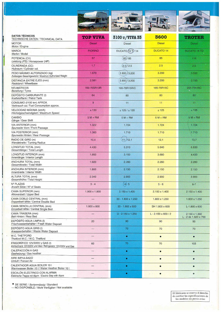

              Ehhez képest találtam egy gyári brosurát, ami szerint erre eredetileg még ettől is nagyobb kerék való, 205/75R16. Meglepő…
              De amúgy nem csak ebben van tiszta zűrzavar, hanem az egészben. A prosi szerint a Viva Trotert a Böos Group Ducato 18 (azaz Maxi) alvázra építi, 3500kg összsúllyal. Ehhez képest a gyári plaketten lévő adatok szerint ez egy Ducato 14 alváz, 3200kg összsúllyal. Mivel az egyik brigád olasz, a másik spanyol, nyilván mindkét népség… khm, mondjuk úgy, hogy nem fordít akkora figyelmet a részletekre, mint mondjuk egy német (aka lusta disznó), szóval ezekből a jó ég se tudja kideríteni, hogy melyik lehet az igaz. 😀

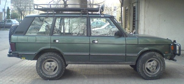

                                                        Ami viszont az eszembe jutott, mivel én másik vonalon terepjárózok sokat, elgondolkoztam terepjárókra való gumikon.
                                                        Az egyik Range Roverem pl. mérlegelés szerint menetkészen volt 2850kg, azaz ugyanannyi, mint elvileg papíron ez a nagy batár, és a BF Goodrich MT gumi (235/85R16 méretben) 2BAR nyomással sem volt különösebben hasas. Ergo, a terepjáró gumik borzalmasan vastag, erős oldalfala a jelek szerint sokkal jobban bírja a terhelést, mint az ilyen méretű C-s kerekek.
                                                        Nem-e lehet-e 🙂 érdemes elgondolkodni, keresgélni egy kicsit valami nem túl durva mintájú terepjárógumit nézegetni a lakókra? Sokkal kisebb nyomással is sokkal kevésbé hasasodnak meg ugyanakkora teher alatt…
                                                        Csatolok egy képet, itt volt kb 2.8t a Landy, és 2BAR volt a gumikban. Nem 4.5-5, csak 2BAR!!!
