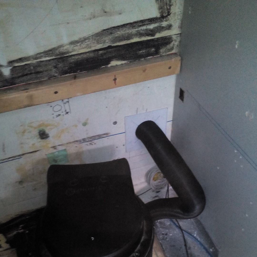

          [quote=”szipka” post=51087]A hangja miatt jó ötlet kívülre rakni de a belső elektronikája nehogy megfeküdjön a párától. Ha jól értelemezem még nemrégen raktad be te is?
          Akkor te két nagy lyukat vágtál az aljába? Mármint a szívó és a meleg levegő befújónak?[/quote]
          Igen. vágtam a kaszni aljára két lukat.
          A második sor ülés alatt , illetve az asztal alatt van.
          Egyébként nem gond az, hogy kívül van. Sokan rakják kintre.
          Nem kell a párától tartani…
          De az idő majd eldönti…

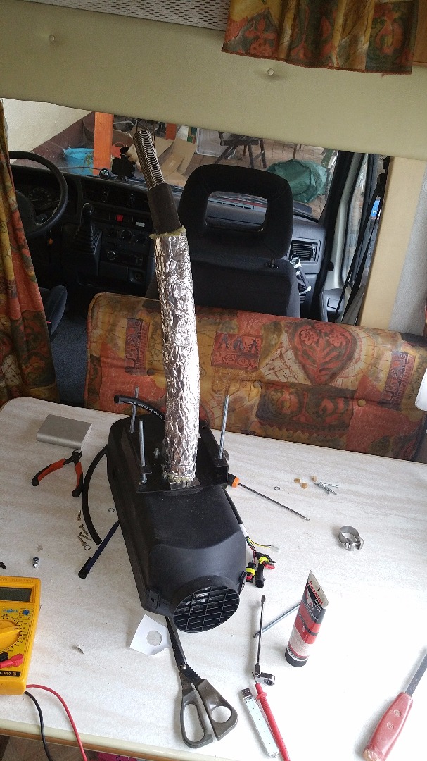

              „Tudom a webasto és eberspaecher elterjedteb, de ez jóval olcsóbb kb úgy 100 eFt al. .
              Valaki használ ilyet rajtam kívül?”
              Igen.
              Én ennek az orosz gyártmányúnak a „kis-tesóját” (3KW) építettem be.
              Annyi különbséggel, hogy én a kaszni alá kívülről raktam fel. Hangja alig van.
              Már kétszer használni kellett.
              Alapjáraton olyan meleget csinál, hogy a tetőablakot nyitva kellett hagyni.
              Hajnalban kint 6 fok volt…

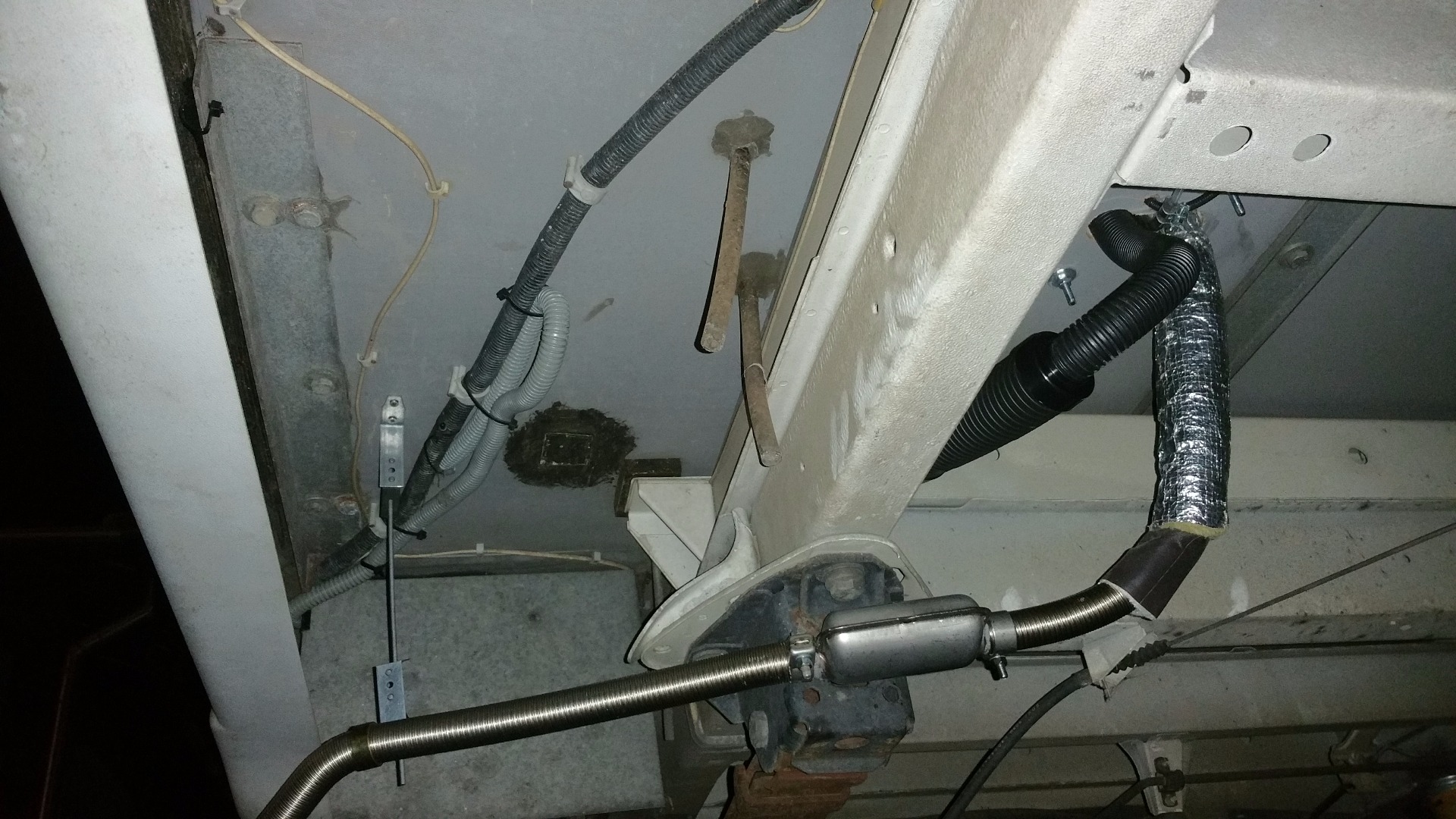

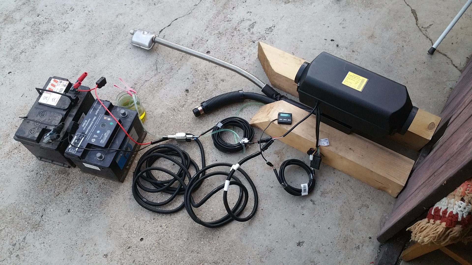

                Most építettem be egy diesel fűtőberendezést Planar 44D 12V típusú, gondoltam megosztom veletek.
                Ez egy orosz gyártmányú kályha.
                A beépítést én magam csináltam, 1-2 helyen módosítani kellett a dolgot a 8 cm es padlóvastagság miatt, vagyis ki kellet emelnem egy pár centit egy konzollal hogy rá tudjam tenni a bilincset a csövekre.
                A másik dolog a kipufogó ami ugye elég forró, a furgon lemezkasznija nem érzékeny (legalábbis nem annyira) a melegre, adnak hozzá gyárilag egy szigetelést de azért biztos ami biztos tettem még rá egy réteg ilyen üveggyapotos csőszigetelést. 20170920_200043.jpg
                A kipufogócsövet kivezettem a szélére a kaszninak hogy ne álljon eg az üregekben a füst.
                Én külső tankot használtam amit adtak hozzá és pont elfért kívül az akksi mellett, de a készlet tartalmaz szívócsövet és T idomot is ha valaki a tankról akarja táplálni.
                Összességében eddigi tesztek alapján jónak tűnik (mondjuk még nem volt túl hideg), bár hangosabb mint a gáz de nem kell a palackal bajlódni, nem dermed bele a gáz és hasonlók egyszerúbb az utánpótlás, cserébe viszont melegebb szerintem.
                4Kw fűtőteljesítmény, alapjáraton 1 dl fogyasztás kint 12 fok bent 25 fok 🙂 áramból ezen a fokozaton beéri 1 Amperrel.

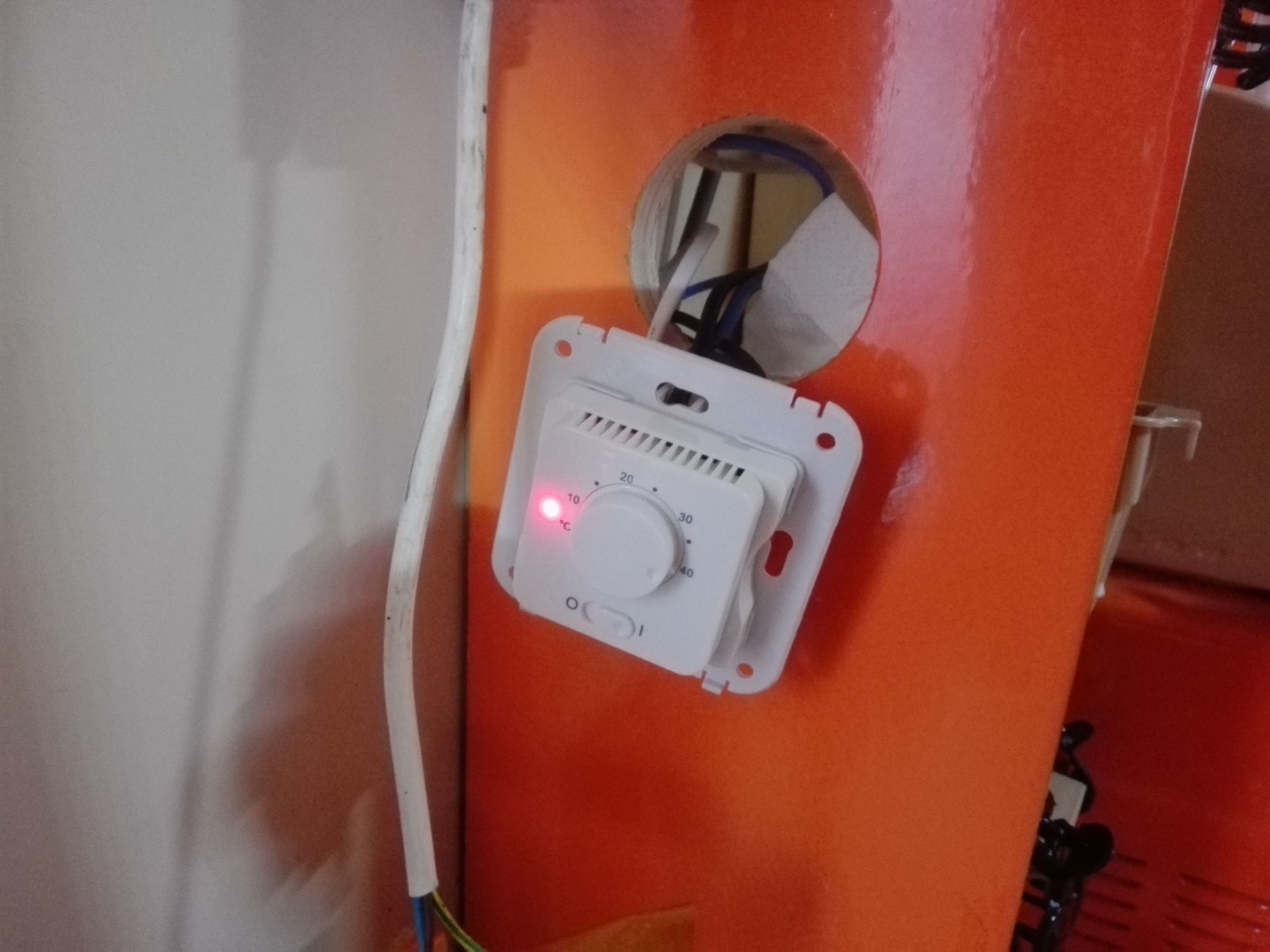

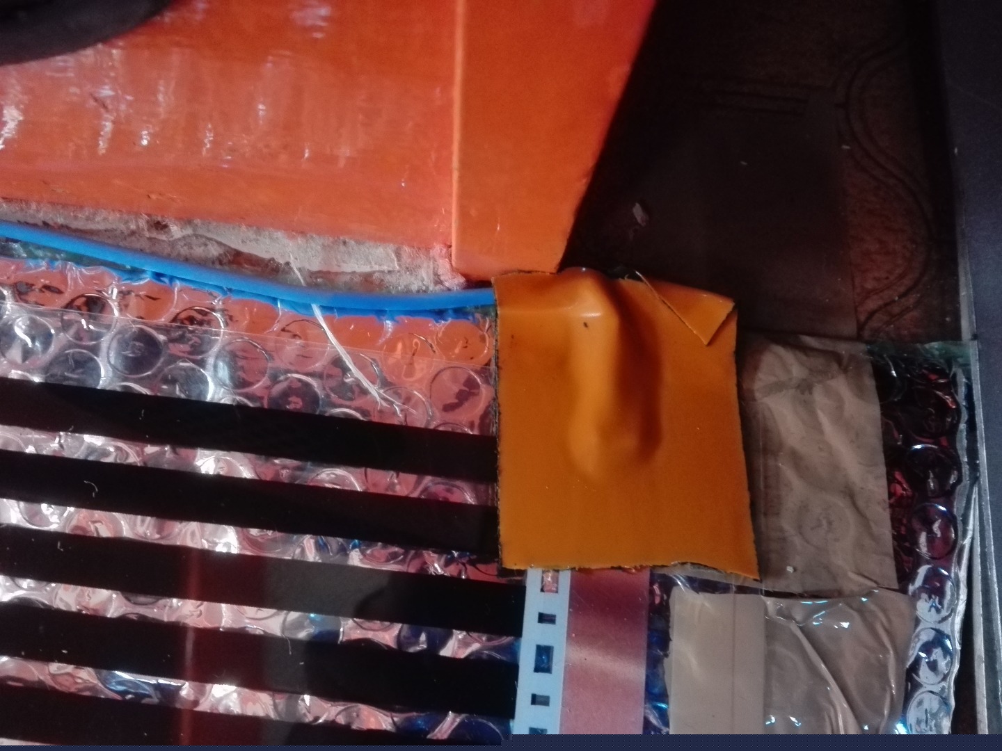

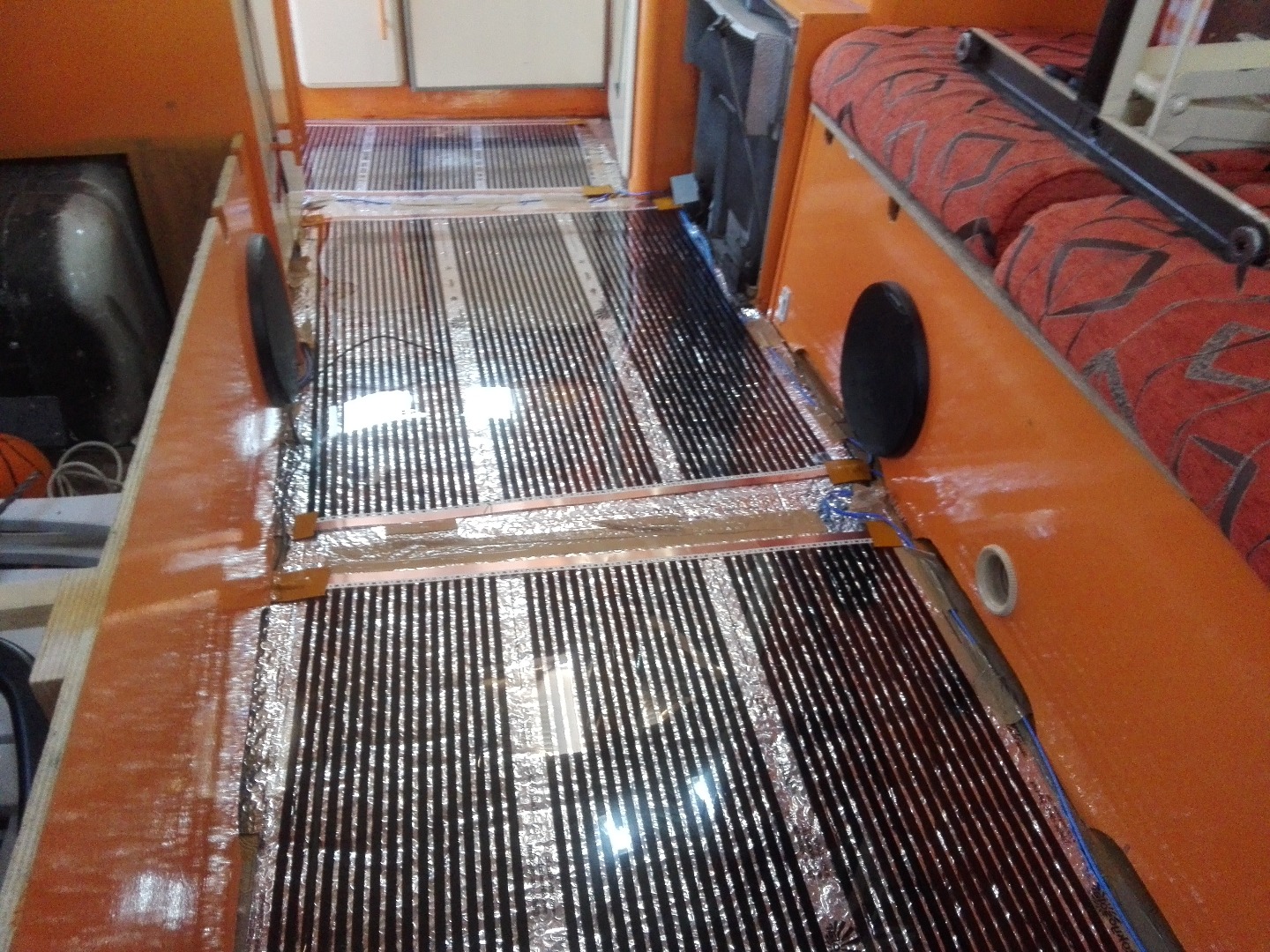

                      Helló,nekem már egy jó ideje van és én szereltem be ,nem volt bonyolult.Lehet kapni többféle méretben 30cm-től az 1 méteresig ami 1 méter széles és 25 cm -enként vágható .Olyan vékony mint egy petpalack anyagának a vastagsága.Négyzetmétere kb 200w,szóval nem nagy teljesítményű,de ez nem azt jelenti ,hogy nem fűt rendesen .A kis kutyánk lassan rászokik a meleg víz ivásra mert a vízét rendszerint úgy felmelegíti ,hogy nem győzzük cserélni. Amúgy a lábunknak is kellemes meleget ad söt a műanyag papuccsal is vigyázni kell ,nehogy megolvadjon

                        Különbséget kell tenned a fűtés és a langyosítás között.

                            Nem szabad a csövet előre zömíteni. A bilincsnek kell azt megtennie, úgy tud felfeküdni a felületre.[/quote]
                            Közben rájöttem, a beszerelési utasításban (6. oldal 3. és 4. pont) úgy értendő a zömítés, hogy hosszirányban kell összenyomni a meneteket, hogy összeérjenek.
                            #51306
                              [quote=”woodoopilot” post=49254][quote=”nemo25″ post=49225] Szerintem egyszerűbb egy 7-es dugókulcsot kérni a szomszédtól……….. :-)…de a csillagkulcs is tökéletes.
                              Ez nem arról szól, hogy Te hogy férsz jobban hozzá! 😛 :rohog[/quote]
                              Dugókulcs van, hely nincs. 🙂 Illetve csak nem volt, mert vágtam belül egy 120×120-as ablakot, kifaragtam a purhabot, így már hozzá fértem a falban az awab bilincshez egy flexi szárral.
                              Az égéstermék kivezető cső meneteit a beépítési utasítás szerint elzömítettem, de így hiába húztam meg a spéci bilincset, nem szorította meg a csövet, lötyögött a kémény csonkján. A kazán beépítését és kiszerelését Nagyorosziban a Knausnál csinálták, de ők sem zömítették össze a menetet, gondolom ugyan ezért. Végül én is a menetek zömítése nélkül raktam össze a fali kéményt, ha a szakszervíz is így csinálta, akkor gondolom jó lesz.[/quote]

                                      Én most ipadlófűtésen gondolkodom, kiegészítésnek, vagy alternatívának. Javítja a komfortérzetet és nem jelen nagy költséget.
                                      http://dimat.hu/D203DC-futofilmfutofolia-12VOLT-30cm-szeles

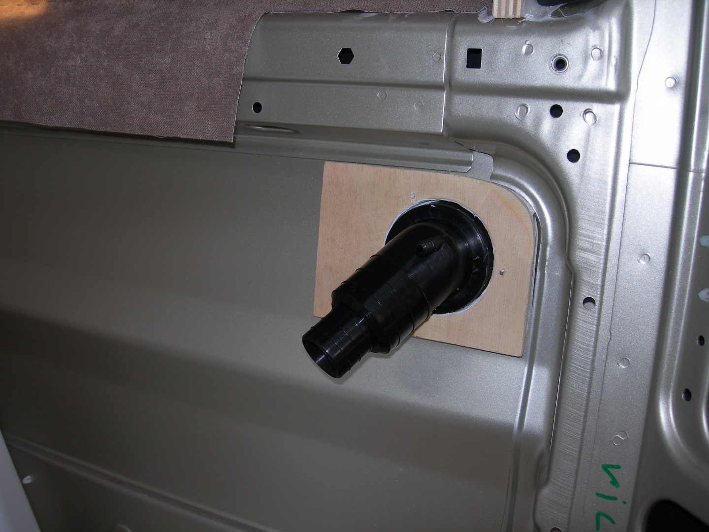

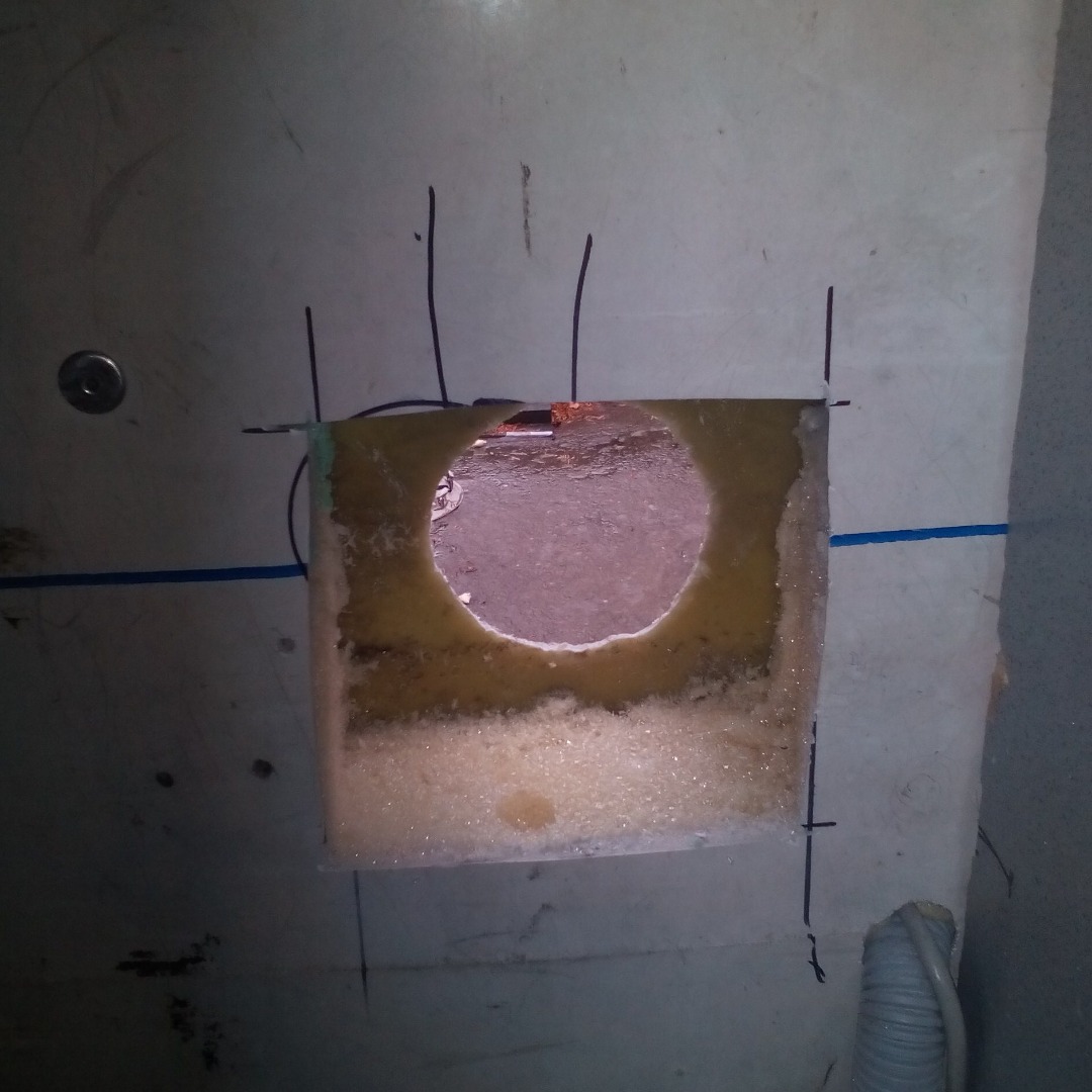

                                                  [quote=”woodoopilot” post=49208]Be akartam ma szerelni fali kéményt, de akadt egy kis probléma. A mi bódénknak 8 cm vastag a fala, ezért a vastag gégecsövet nem tudom belülről rábilincselni a kéményre, mert nem lóg ki eléggé a falból. Ha meg a külső oldalon rakom össze a kéményt, az AWAB bilincs nem fér át a 83 mm átmérőjű lyukon. Nem akartam nagyobbra reszelni a lyukat, mert akkor meg a csavarozással gyűlik meg a bajom.
                                                  Esetleg műanyag kábelkötegelővel lehetne rögzíteni az égési levegő csövét? Kívül nem lehet olyan meleg, hogy a műanyag megolvadjon, mert akkor a bódé is elolvadna. 🙂
                                                  Vagy még elférne a féltengely gumiharangoknál használt fém bilincs, abból láttam olyat, aminek nincs kiálló része.[/quote]
                                                  Műanyag kábelkötegelővel semmi esetre sem szabad. Nyúlik, törik, olvad. Mindenképpen a hozzá adott, rozsdamentes bilincset kell használni. A belső fém csőnél spéci kialakítású a bilincs, nehogy le tudjon csúszni, de a külső fekete csövet is kellő erővel illik meghúzni, nehogy a rázkódás miatt megadja magát.
                                                  A megoldás egyszerű. A külső burkolatot hagyd méreten, és a belső burkolatot a szigeteléssel bővítsd fel annyira, hogy hozzá lehessen férni szerelésnél a már beépített kéményhez. A külső burkolatot erősítsd meg egy rétegelt lemez alátéttel, hogy a kémény alaplapját is megfelelően tudd rögzíteni!
