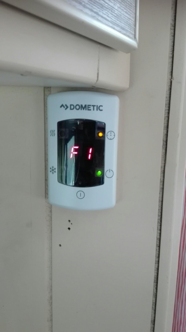

                                          Használ-e valaki ilyen klímát Dometic Freshwell 3000? Látott-e már F1, F3 hibaüzenetet? Hol lehet javíttatni? (Vas megyében élünk) A lakóautónkba most lett beszerelve és mindjárt ezzel a hibaüzenettel indult a berendezés, össze vissza működik, a kézikönyv utasításai használhatatlanok.
                                          Előre is köszönjük: Kati és Attila

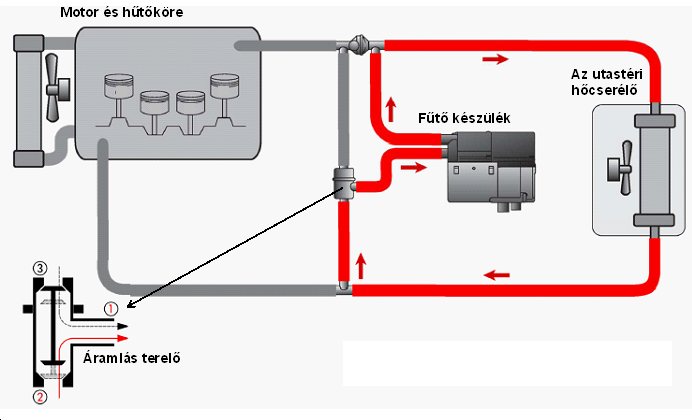

                                                Volt valaha egy kis buszom. Mitshubishi L300-as. Abban volt a vezető ülés mögött a második üléssor alatt agy fűtőtest, Nagyin egyszerűen és kiválóan működött. A szokványos utastér fűtéssel volt párhuzamosan kötve. A helyszínen volt egy csap amivel rá lehetett engedni a meleg vizez. A műszerfalon volt egy kapcsoló, KI, I., II. állással, ami a fűtőtesten lévő két fokozatú ventilátort kapcsolta. Járó motornál az I.-fokozatot nem lehetett hallani, olyan csendes volt. Nem volt a mellékelt ábrán látható „áramlás terelő” bele építve. Nem volt benne szivattyú. A kocsi vízpumpája keringette e vizet. Gyári szerelés volt!
                                                Nyáron nem fűtött az elzárt csap okozta folyadék torlódás következtében.
                                                Ventilátor nélkül, alig észrevehetően kellemes volt az utastér hőmérséklete.
                                                I. fokozaton jó meleg volt az egész utastér.
                                                II. fokozat csak befűtés elején kellett használni, illetve -10C° alatt.
                                                Nekem az a tanulság, hogy az egyszerű megoldások működnek jól. Ezeknél kevés a meghibásodási lehetőség. Kicsi vagy nincs szervíz költség. Nincs bosszankodás!

                                                      Az elméletet félre téve, légtelenítést követően:Amikor felkapcsolod a műszerfali ventilátort a szivattyú is kap áramot ?Hallod a hangját? Ha barkácsolt, a pólus jól van bekötve?Netalán az előremenő szárban az áramlással szemben tol ? Lehetséges —fagy mellet/után beindítottam a kis búvár szivattyút az ott rekedt víz megfogta a propellert az meg letáncolt a tengelyről—hogy jó a polaritás forog a tengely de a propeller áll? üdv apóka
