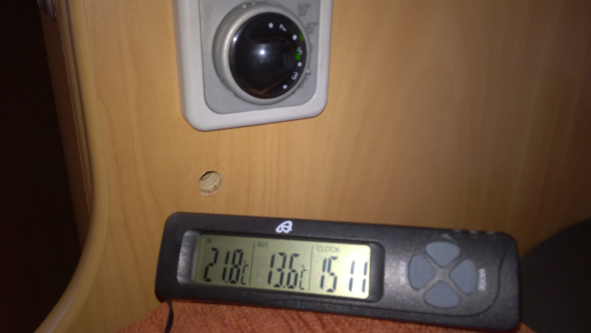

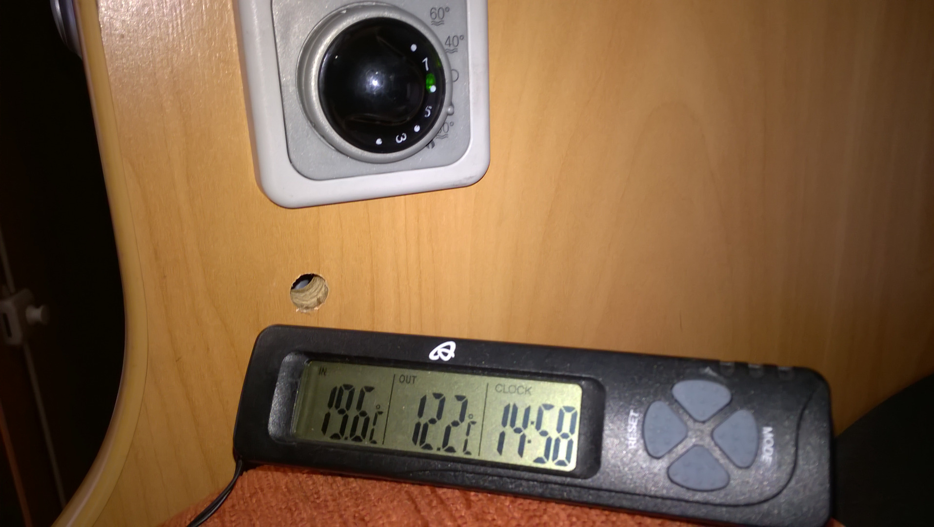

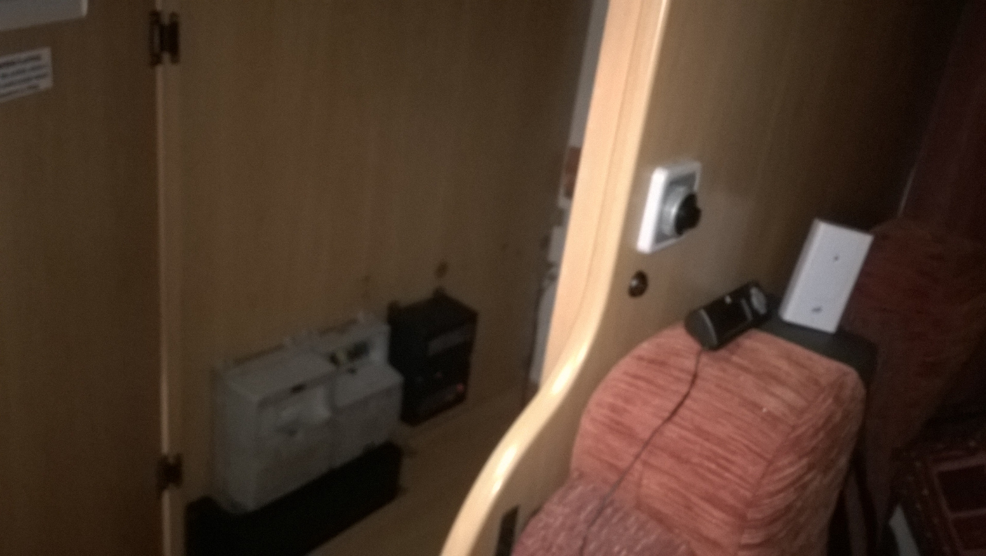

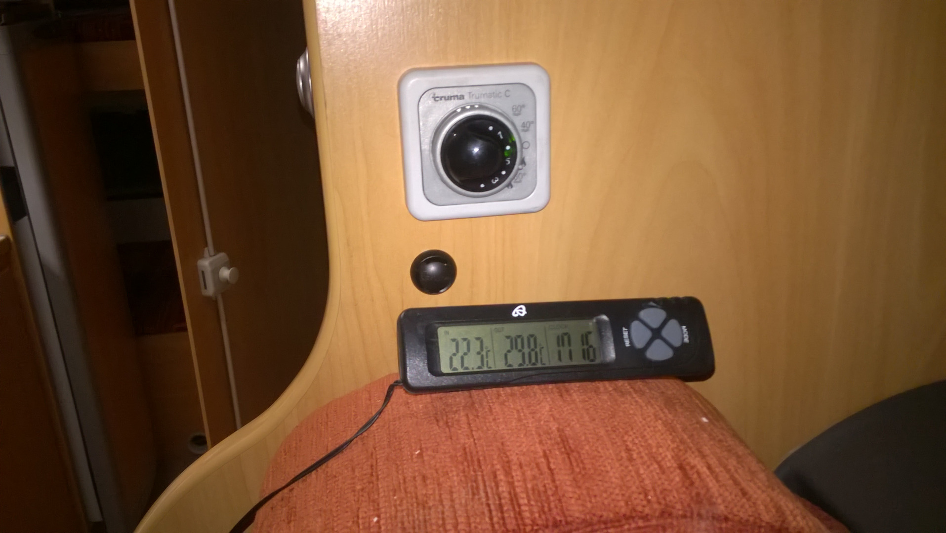

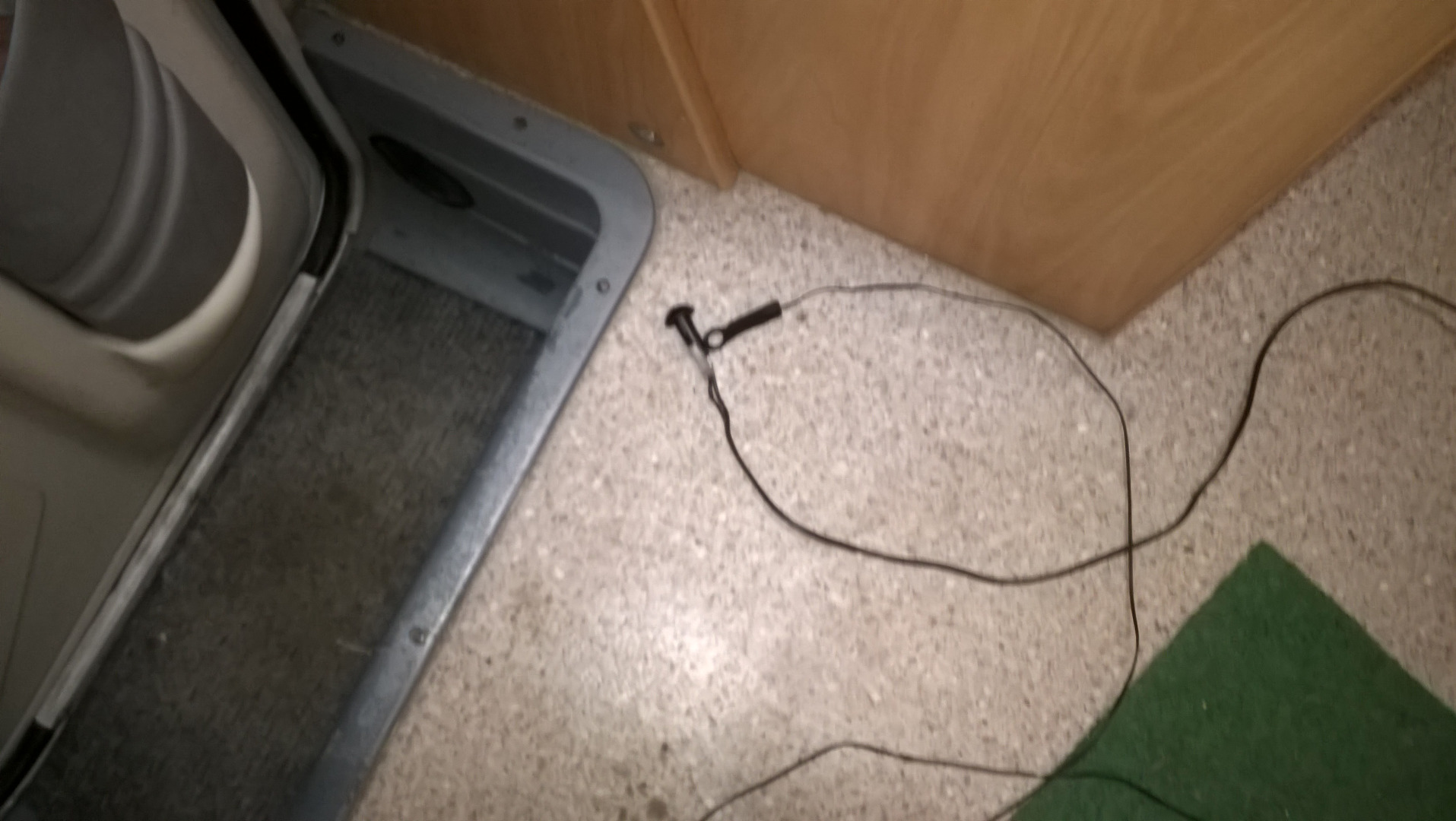

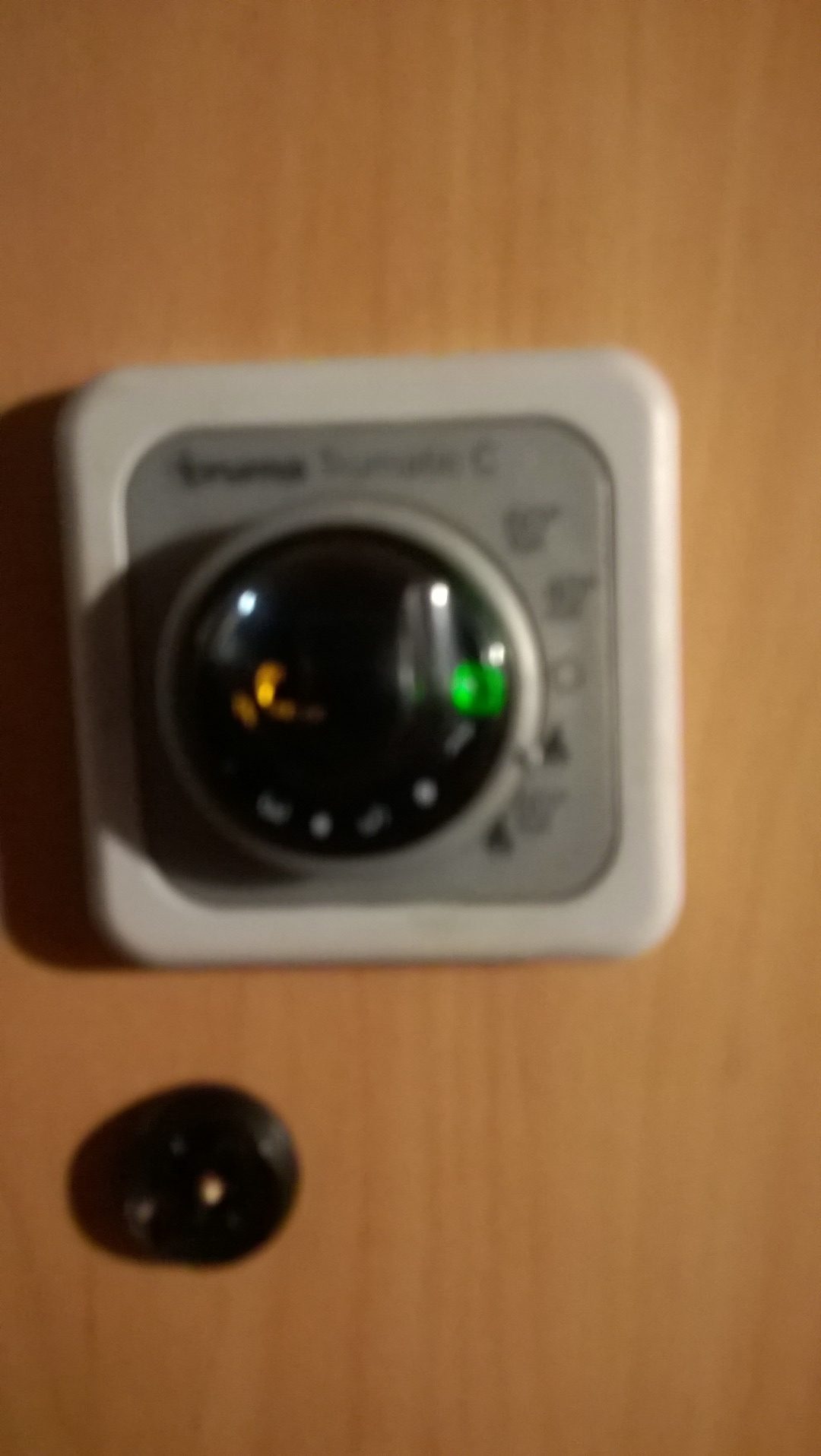

                                        Kudi
                                          Na, akkor erre tessssenek gombot varrni! Megnéztem a kábelezést, hiba nincs. Levettem a szabályzót. Kimértem a potenciométert. Jól működik. Kikaptam a falból a hőmérséklet érzékelőt, leraktam a padlóra a bejárati ajtó közelében, ahová nem fúj meleg levegőt a rendszer. A hőmérő bal oldali értéke a kijelző magasságában mér, a jobb oldali pedig egy vezetékkel mozgatható helyen. A padlóval kezdtem ott volt 12,2 °C és elindult 2 –es fokozaton a kazán, és csinált stabilan 19,6 °C hőmérsékletet termosztát magasságban. Kicsit hűlt a levegő odakinn, ezét feljebb állítottam 5 – re 11,9 °C lenn 21,5 °C fenn. Visszaraktam az érzékelőt a helyére a mozgatható érzékelőt a hőmérséklet érzékelő mögötti szekrénybe. Ennek az aljában van a kazán. Így a szekrényben 29,8 °C a szekrényfalon kívül hőmérséklet érzékelő magasságban 22,3 ˘C 6-os fokozaton.???!!! Miden mérésnél a régi és az új hőmérséklet érzékelőt is kipróbáltam. Nem volt különbség, tehát a régi is jó. Joggal mondhatnák, hogy „persze” a szekrényfal meleg, ez zavarja nem a hő érzékelőt. Csak hát!! Amikor tavaly ősszel Erdélyben odakinn mínusz 3 -4 °C volt, a termosztátot 5-re állítottam és stabilan tartotta 2 nap 2 éjszaka a 23 °C hőmérsékletet. Pedig akkor is nagyon meleg volt a szekrényben. Ott melegítettük – szárítottuk az ázott ruháinkat.
                                          Nekem egyenlőre az jön le első nekifutásra, hogy kell keresnem valami más helyet a hőmérséklet érzékelőnek. De továbbra sem tiszta, hogy mi változott 1 év alatt.

                                                Kudi
                                                  Kedves Kerti!
                                                  A kábelezést holnap ellenőrzöm, de azért vettem új hőérzékelőt, mert ha a hőérzékelő bemenő és kimenő kábeljeit rövidre zártam, (akárhol állt a hőfokszabályzó 3 – * – 5 – * – 7 ) bekapcsolt a kazán, valamint ha az utolsó pötty azaz a 8-ason volt akkor gond nélkül elindult, ebből következtettem hőérzékelő hibára.

                                                    [quote=”Kudela” post=51329]Tisztelt Lakóautósok!
                                                    A fűtésem meghibásodott. Nem szabályoz, csak fullon megy. Pontosabban, ha nem tekerem maximumra nem kapcsol be. Elég kellemetlen, mert vagy 36 °C van vagy semmilyen fűtés. Nekem Trumatic C 6002 a kazánom. Mi lehet a hiba oka? Én már kicseréltem a hőérzékelőt, de maradt a gond. Kicsit távol vagyok Budapestről, hogy beugorjak a Kempingvilág vagy a Suwenor szervizbe.
                                                    Üdvözlettel Kudela István (kudela@t-online.hu
                                                    A Truma fűtéseknél, ha nincs bekötve a hőérzékelő, akkor állandóan megy.
                                                    Ezért azt gondolom, hogy vagy a készülék résznél levő csatlakozással van gond, vagy a vezeték szakadt és ezért érzékeli úgy, hogy nincs rajta a hőérzékelő. Abból gondolom ezt, hogy már a hőérzékelőt kicserélted.
                                                    Nézd meg a készüléknél a csatlakozást. Ha ott minden rendbe, akkor tedd rá közvetlenül a készülékre a hőérzékelőt. Ha így is probléma van, akkor az már elektronika baj lesz.
