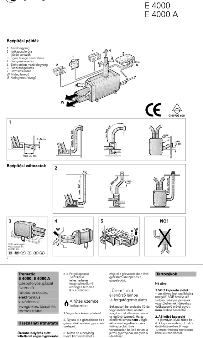

                                Truma e4000- nél kivezetheted alul is.
                                Talán az e188 és az e2400- nál is.
                                [quote=”Döme” post=52052]Urak! Véleményt, megerősítést, tanácsot kérnék.
                                A gázkonvektorom „légcsöveit” az előző tulaj jobb oldalra a tolóajtó mögé vezette ki. Egyrészt ocsmányul nézett ki ott, másrészt hozzáért a tolóajtó kárpithoz. Én azt ott megszüntettem, és behegesztettem a sárvédőt.
                                Az a tervem, hogy a padlólemezt átfúrva, alulra vezetem ki a szívó és a kipufogó gégecsövet is. Fog e úgy működni rendesen a konvektorom, vagy lehet számítani esetleg arra, hogy a kifújt végtermék visszaáramlik a friss levegős csőbe? 2004. ducato bódéról beszélünk ahol is, a padlólemez síkjához képest kb. 6-8 cm -el lejjebb lóg a belső küszöb, másik oldalról nem annyira messze ott egy hosszanti merevítő gerenda, és egyéb tereptárgyak. Mivel kb. egy súlyban van a levegő, meg az elégett végtermék (CO, CO2), meg tud-e ott rekedni és üzemzavart produkálni?
                                Mielőtt átvágnám lefelé a bódét, azért meghallgatnék pár vélekedést erről! 🙂
                                Köszi addig is![/quote]

                                  Egyetértek veled gattila. A Truma leírásban benne van, hogy milyen magas legyen (minimálisan!) az égéstermék-kivezetés (2 m, ha jól emlékszem).
                                  Döme: Azt hiszem, korán hegesztetted be azt a nyílást.
                                  Javasolt lehetőség: Mivel az év nagyobb részében nem kell a fűtés, meg menet közben is rontja a légellenállást, de meg kell hagyni a felső kivezetést, csináld levehetőre a „kéményt” és a lyukra tegyél egy lapos kupakot (mint a befőttes üveg teteje). Ha letáborozol és fűteni akarsz, akkor visszacseréled ezeket a cuccokat. Csak ne felejtsd így!

                                    Az általam ismert Truma konvektorok nem kényszer „szellőzésűek” mint mondjuk egy turbós cirkó. Így az égésgázok fajsúly alapján mennek ki – azaz a meleg égéstermék fölfelé. Ebben az esetben általad leírt megoldás nem jó. Ha ventilátoros készüléked van, ahhoz nem tudok hozzászólni, de az talán nem is a hagyományos konvektor kategória.
                                      Köszi addig is!
