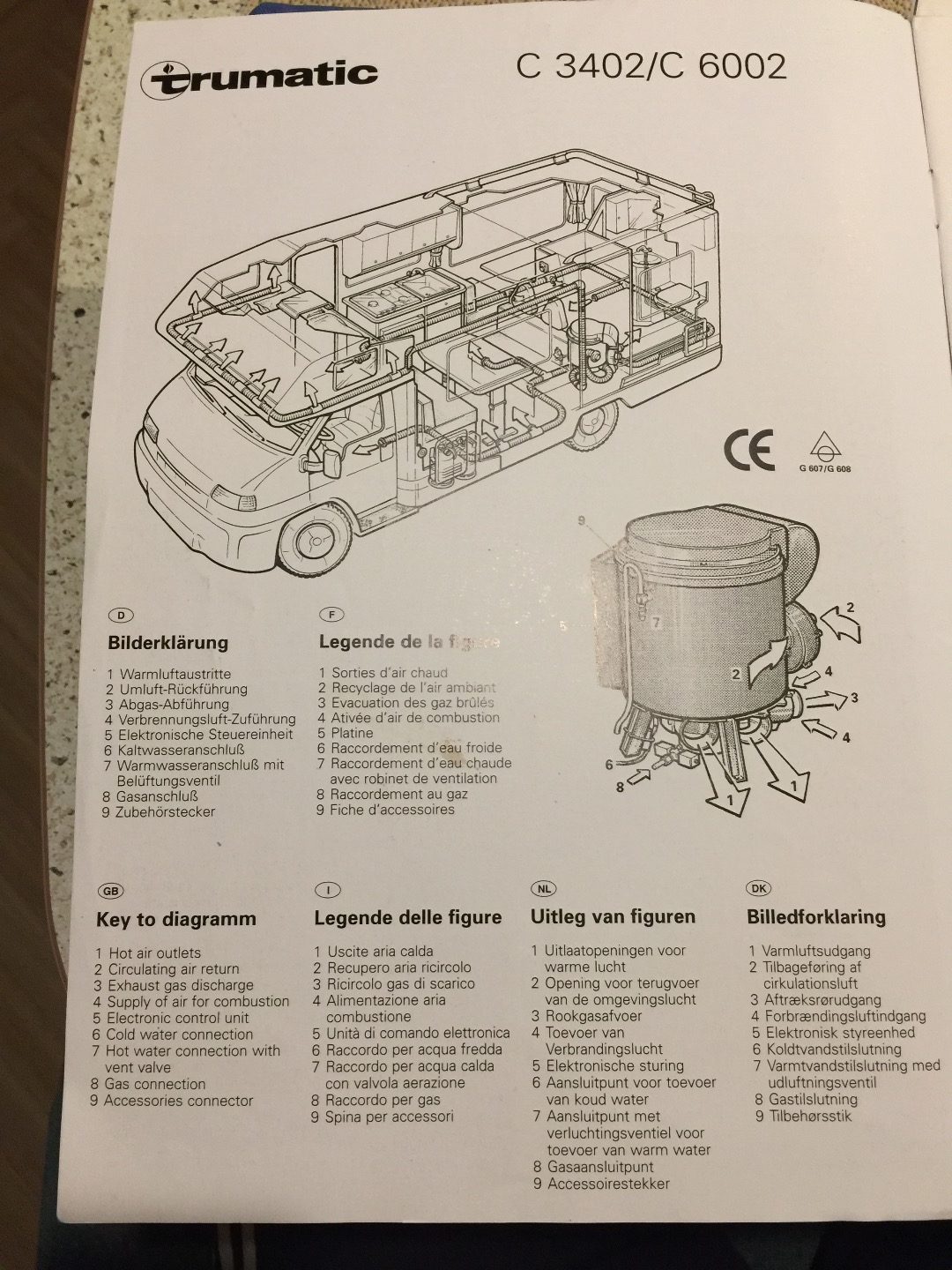

          [quote=”Királyfi” post=53622]Sziasztok!
          Nemrég vásároltam a lakót, és a kombi kazán füttő ventilátorja nem indul el. 2001 évj. A kazán működik, melegvíz van. A motor nem kap áramot a vezérlő elektronikából.. Lenne valakinek valami ismerete erre hogy mi lehet a hiba illetve hogy lehetne esetleg “kiolvasni” a hibát? A kezelő mellett van egy kapcsoló amin kicsi és nagy ventillátor fokozat között lehet váltani.
          Köszönöm a válaszokat![/quote]
          A mellékelt képen megtaláltam a pontos készülék típusát is, annyira gondos volt az előző gazda hogy minden dokumentum mindenről megvan.
          #56190
          Kiralyfi
            Sikerült kideríteni a pontos típusát, hátha segít..

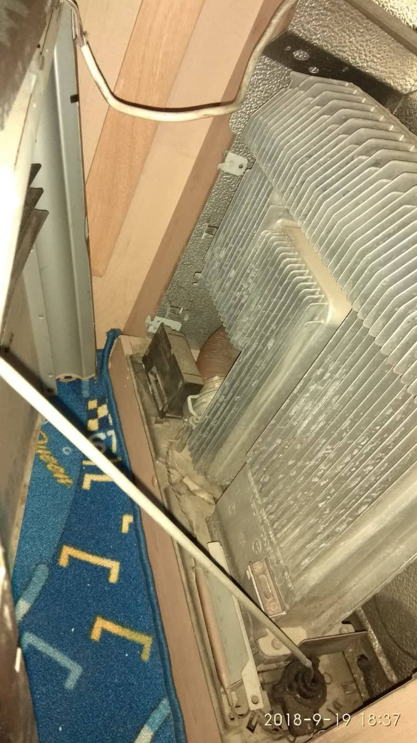

                                    A beallito gomb az allitopalca vegen kell maradjon, egyszeruen kicsuszik a fedolemezbol mikor azt felemeled(ha eredeti!). Ne tepazd, mert a szelep erzekeny jatek, elromolhat javithatatlanul.
                                    A ventilator kapcsolo automatika biztos utolag lett szerelve, teljesen helytelenul. Annak a helye valahol 70-100 centi magassagban kell legyen es nem is a direkt hosugarzasnak kiteve, mert akkor az automatika nem jol meri a lakoter homersekletet! A kabelezese is rossz, az valahol hatul kell a ventilatorhoz menjen! Igy tuzveszelyes (szigeteles leeghet, rovidzar….aztan megvan a baj!!!). Ha ennek a szerkentyunek a doboza ra van csavarral fogva a fedolemezre akkor az alitogombot le kell huzni a tengelyrol es a doboz teteje le pattinthato, igy a csavarok elerhetok lesznek. Ha nem latszanak a csavarok a fedolemezen belul akkor valoszinuleg valamivel ragasztva van.
                                    #55913
                                      Szintén csak emlékekből.Biztonsági okból hálózatból kihúzva!A fedlap vezeték felőli oldalán,ha sarus lehúzni és rögtön szigszalagozni. Lehet egy müa hollandi balra tekerése oldja a billenő vagy fokozat kapcsolót.De találkoztam már a front lemez felső síkjában a vezeték felől látható U vágat és ide forgatva a kapcsoló bütykét az áttolható lesz.Nem látom a tényleges helyzetet bocs.

                                        [quote=”Lovi” post=53487]Tudja valaki, hogy lehet leszedni a fűtőtest előlapját?
                                        fogja a ventilátor elektromos bekötése és a hőfokszabályzó tekerőjének (a kép előterében) acélhuzalja.
                                        Valahogy le kellene akasztani. Ráadásul az elektromos vezeték nekem sántít, hogy olyan hosszú, egyrészt, másrészt nem kellene annak teflon bevonatúnak, vagy szövet bevonatúnak lenni , mint a vasalókon ami van, hogy hőtől ne sérüljön?[/quote]
                                        Így van, a tekerő gombot egyszerűen felfelé lehúzod.
                                        Az a kábel viszont nem gyári.
                                        Nem emlékeztem, hogy az enyémnél ilyen lett volna de a robbantott ábrán sem látszik.
                                        Mi a funkciója?
                                        #55910
                                          Lakókocsikra jellemző ez a fűtőtest.Ha jól emlékszem: egyszerűen a hőfokszabályzót felfelé mozdulattal még a frontlemez helyén le lehet húzni.Talán 0 állásban s ekkor a műanyag elem nútja az acélhuzal végén lévő ? alakkal szinel. Az összerakásnál lesz jelentősége. apóka
