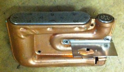

                      #45261
                      eduvill
                        Szétszedtem, mivel szakember vagyok. :smt204
                        Elég koszos volt, kipucoltam mindent, de továbbra sem működik a nagyobbik gázégő. A fúvókákat is kifújattam, de úgy néz ki, hogy a biztonsági szeleppel lesz a baj. Ennek javítására viszont sok esélyt nem látok. Valamint szerelés közben, úgy néz ki tönkrement a termokábel is, elég rosszul nézett már ki, és most már csak akkor ég a kis láng ha nyomva tartom a kapcsolóját. Ez mondjuk nem nagy tétel, ha cserélni kell. Nem is csodálkozom, 31 éves a technika már. 🙂 A szelep elég húzós, meggondolom, hogy mi a jobb megoldás.
                        [quote=”Kerti” post=44016]Szerintem ennek az az oka, hogy nem indul el a gázégőben a nagy kör csak a kicsi. Amikor beindítod először be kell lobbannia egy kisebb lángnak, ami nálad amint mondod meg is van, aztán ha feljebb tekered akkor be kéne lobbannia a teljes égőfejnek. A kicsi rész valóban nem ad túl sok meleget, szóval ez lehet a gond nálad.
                        Ennek lehet oka elkoszolódás is, vagy maga a szelep ment tönkre.
                        Mindkettő szétszedést igényel, ezért azt javaslom, hogy vidd el szakszervizbe.[/quote]
                        #45255
                        eduvill
                          Köszönöm a segítséget, holnap szemügyre veszem.
                          Jó éjszakát!
                          #45254
                            A nagynak nincsen. Azért van két kémlelő nyílás, mert van jobbos meg balos beépítés.
                            Az előlapon ezért két nyílás van aminél elvileg a másik nyílásba a Truma logóját teszik bele.
                            Ha beindul a nagy égőfej, akkor azt lehet hallani egy lobbanás hangjával és a kémlelő nyíláson látható is a fényváltozás.
                            #45253
                            eduvill
                              De jó!!!
                              Igen, így már egyértelmű, hogy ez lehet a probléma! Azt a kicsi égőfejet látom égni a kémlelőn. A nagy égőfejnek nincs kémlelő ablaka? Mert úgy emlékszem, hogy az előlapi burkolaton két hosszúkás ovális nyílás van alul, és én a bal oldaliban látom a kis lángot.
                              #45252
                                Így néz ki az égőfej. Neked csak a kicsi kör alakú indul be. (az egyik legnagyobb ellenségük a pók)
                                #45250
                                eduvill
                                  Értem!
                                  A bojlerrel is ilyen baj volt, tele volt pókpetével a gázégőnél. Ha benézek a kémlelőnyíláson akkor kb. egy 2cm-es átmérőjű lángot látok. Csodálkoztam is , hogy képes meleget adni egy ekkora égőfej, de ezek szerint nagyobb égőfej is van. Ebben az esetben a szabályzóm is lehet rossz…
                                  Köszönöm a segítséget!!!
                                  #45245
                                    #45244
                                    eduvill
                                      Fűtésemmel van problémám: Könnyedén begyullad, működik is, de nem melegít eléggé véleményem szerint. A kémlelőn úgy látom teljesen ég az égőfej, ha állítok a fokozaton akkor a láng mérete nem változik. Az előző lakókocsimban forróság volt a közelében ez éppen kicsit meleg. Ha bekapcsolom a körfűtés ventilátort azon is hideg levegő jön. Mennénk még az évben de így elég friss a levegő a lakóban. :rohog
                                      Jah, Truma 3002!
