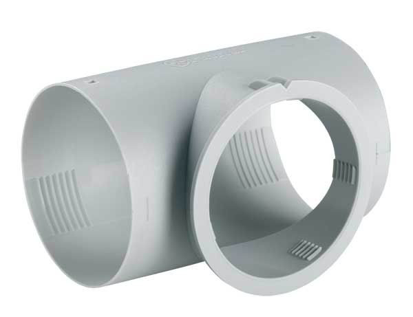

                                      #51079
                                        A legegyszerűbb megoldás, ha egy olyan „T” idomot teszel be függőleges állásban, amibe bele lehet tekerni a kifúvót és a „T” idomba felülről vezeted be a fűtéscsövet az alsó részét pedig ledugózod. Így ha bele is megy a víz, akko a műanyagban lesz csak. Ha a kifúvóra teszel lamellás fedelet, akkor nagyon kicsi az esélye, hogy bele menjen a víz.
                                        „T” idom:
                                        Végzáró:
