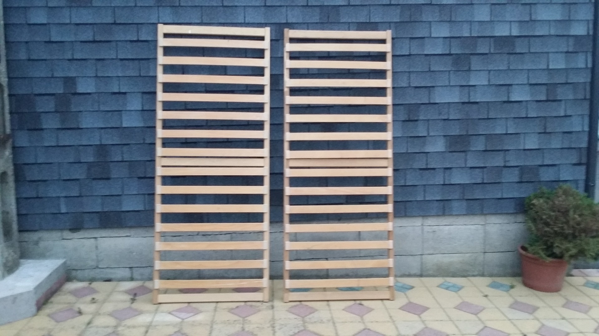

          #58001
          TRobert
            Sziasztok. Tudom nem piac , de talán valakinek jól jön. Van 2db ágy rácsom, 80×195 cm 15e ft a 2db. 20190828_193429.jpg

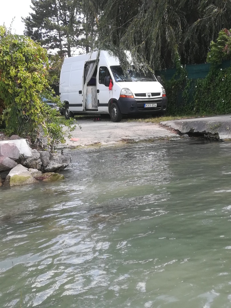

                                      #57928
                                      rocsog
                                        Sziasztok, szeretném megköszönni a segítségeteket a tanácsokat amelyeket itt a fórumon nyújtottatok. Az álmom valóra vált, már úton vagyunk. Egy 2005 ös Mastert alakítottam át saját kezűleg teljesen egyedül, minden részletével. Minősítés ügyileg a válaszfal maradt, és továbbra is teherautóként fut tovább. De teljesen használható, víz, szigetelés szellőzés áram, wc megoldva, más nekem nem kell. Átalakításról képeket StEmo nevű facebook oldalamon találtok. Szép nyarat mindenkinek!

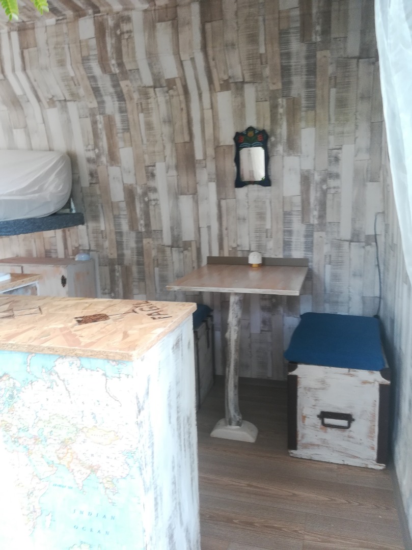

                                        #57922
                                        rocsog
                                          Sziasztok, szeretném megosztani veletek az örömömet, és egyben megköszönni a segítségeteket! Lakóautó építésbe kezdtem, egyedül, nő létemre. Mostanra elkészültem vele. Lassan 2 hete hogy úton vagyunk, néhány kisebb változtatástól eltekintve nem csinálnék rajta semmit. Elmondhatatlan az életérzés mindig is erről álmodtam. Mindennel együtt (autóvásárlás, átírás biztosítás, adó, anyagok, napelemrendszer stb…) kevesebb mint 2 mó ft volt. Amúgy kategóriában maradt teherautó válaszfallal. Az átalakítás egy jobb napokat megélt 2005 ös Renault Masterből lett, kinek léte új értelmet kapott. A StEmo nevű Facebook oldalamon dokumentáltam képekkel az átalakítást ha valaki érdekel. Mindenkinek szép nyarat!
