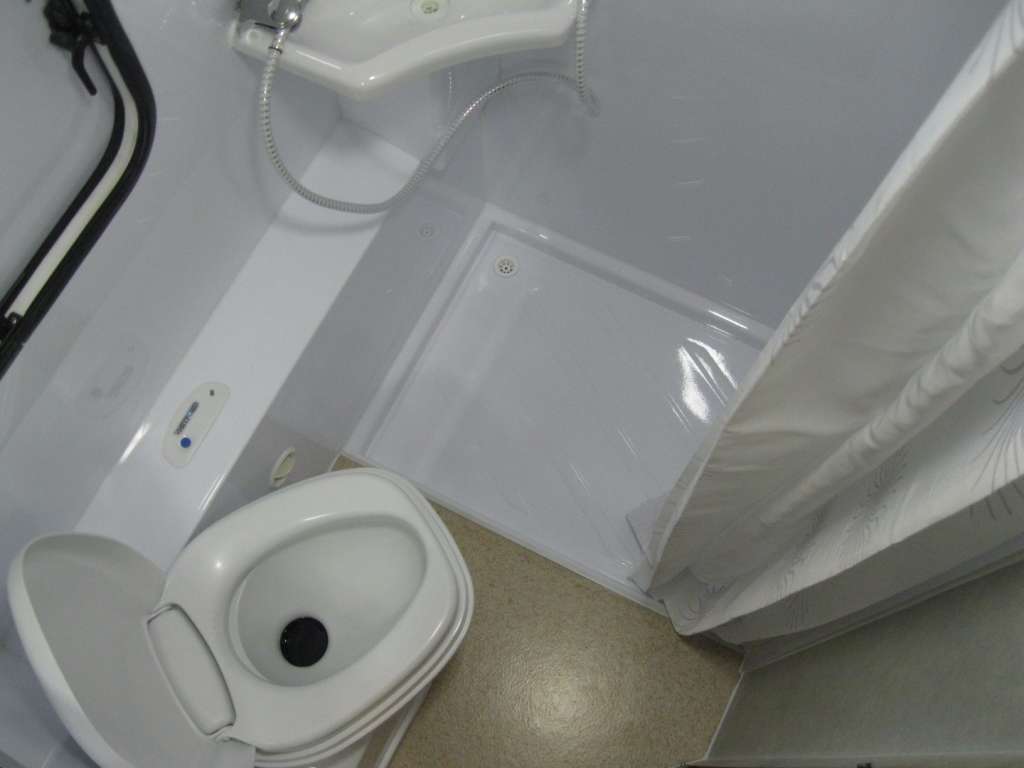

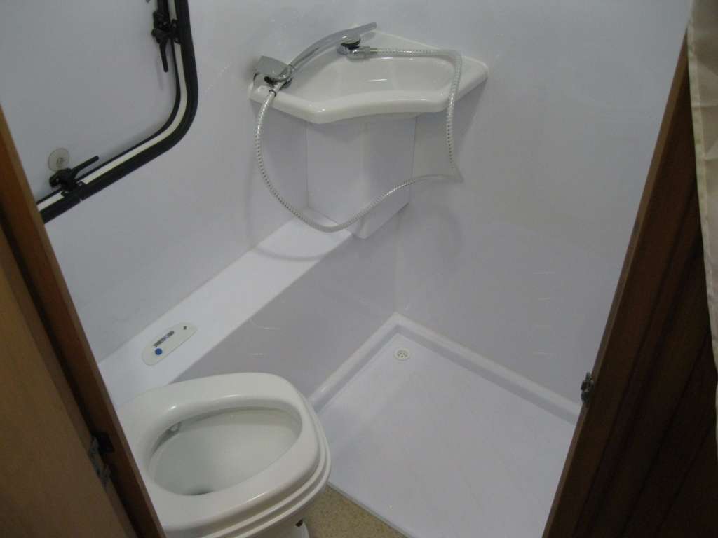

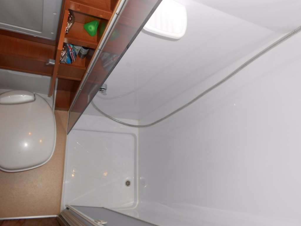

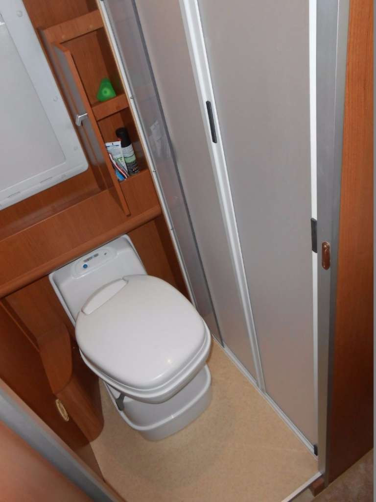

                      Nem nagy ügy, simán megoldható.
                      A rendelkezésre álló hely mérete, ideális, kényelmes vizesblokkot tudsz benne kialakítani, úgy, hogy a wc-től, teljesen elválasztott zuhanyfülke is belefér. Két méretű zuhanytálcához is megvan a sablon, amivel le tudjuk gyártani vákuumformázással a tálcát, szép fehér, karcálló,magasfényű anyagból. Ugyan azzal az anyaggal burkolható a fal is, így a gyári berendezéseknél, jobb, és szebb eredményt is el lehet érni.
                      Ilyet lehet létrehozni:
                      És ennél, csak 100 X 90 cm volt a hely.
                      Egy 120 x 80-as helyre, már befér egy ilyen megoldás is.

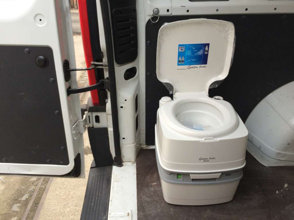

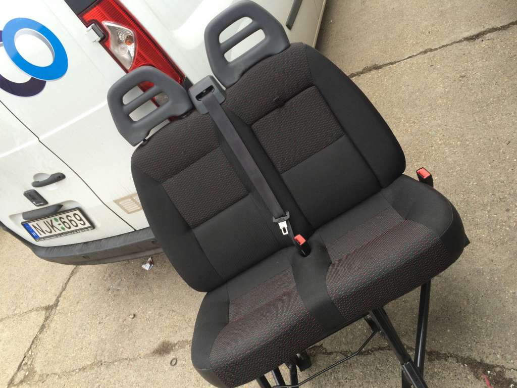

                            #48810
                            Orana
                              Már megvettem az egyes ülést a kettes helyett próbából ki is cseréltem, és bepróbáltam a wc-t valószínűleg hátul lesz a helye a fürdővel, ami egy kivehető mobil box lesz.

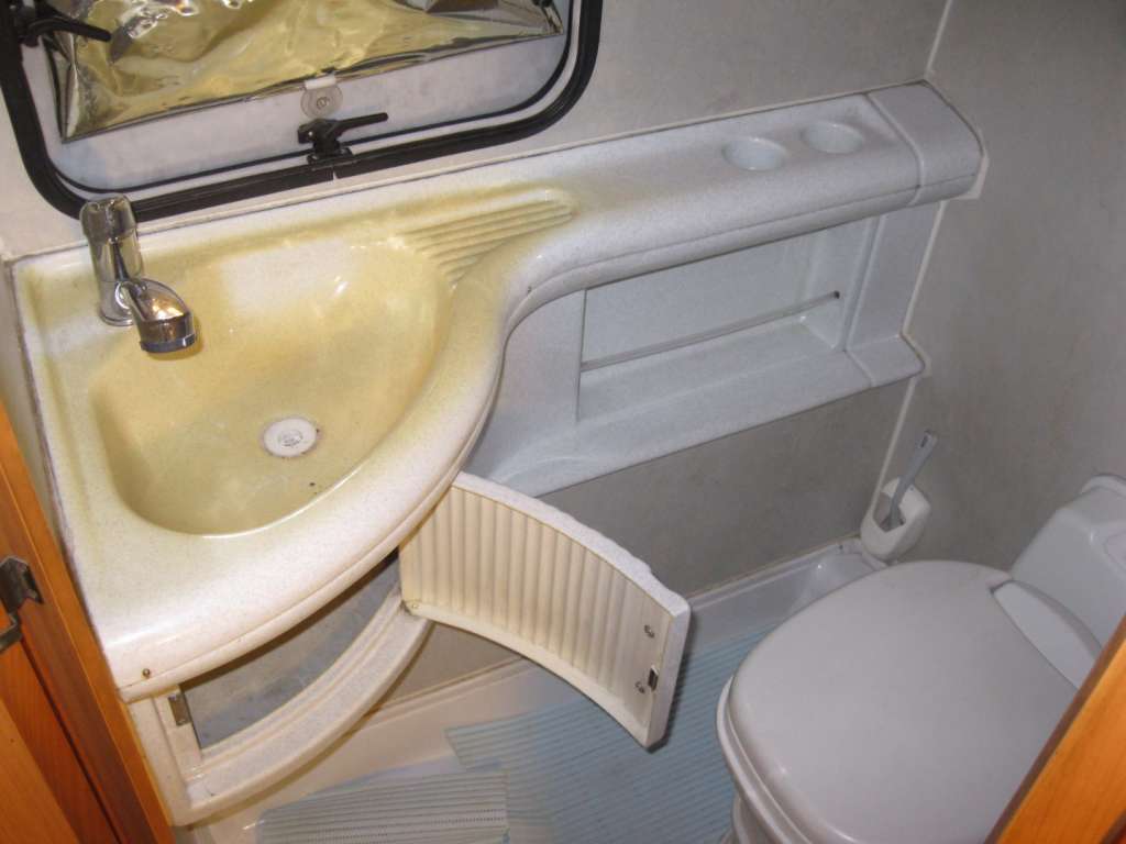

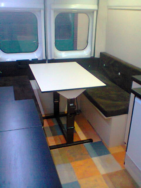

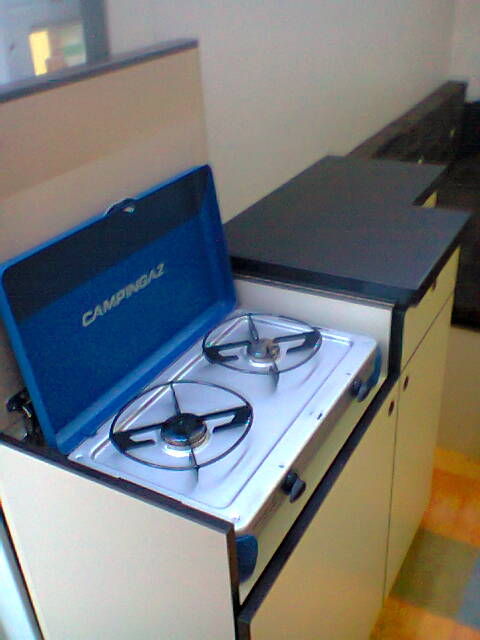

                                        néhány régi fotó.:) ha valami érdekel kérdez!
                                        [quote=”Orana” post=47100]Volna lehetőség 1-2 fotót megnézni a járművedről? Köszönöm![/quote]
