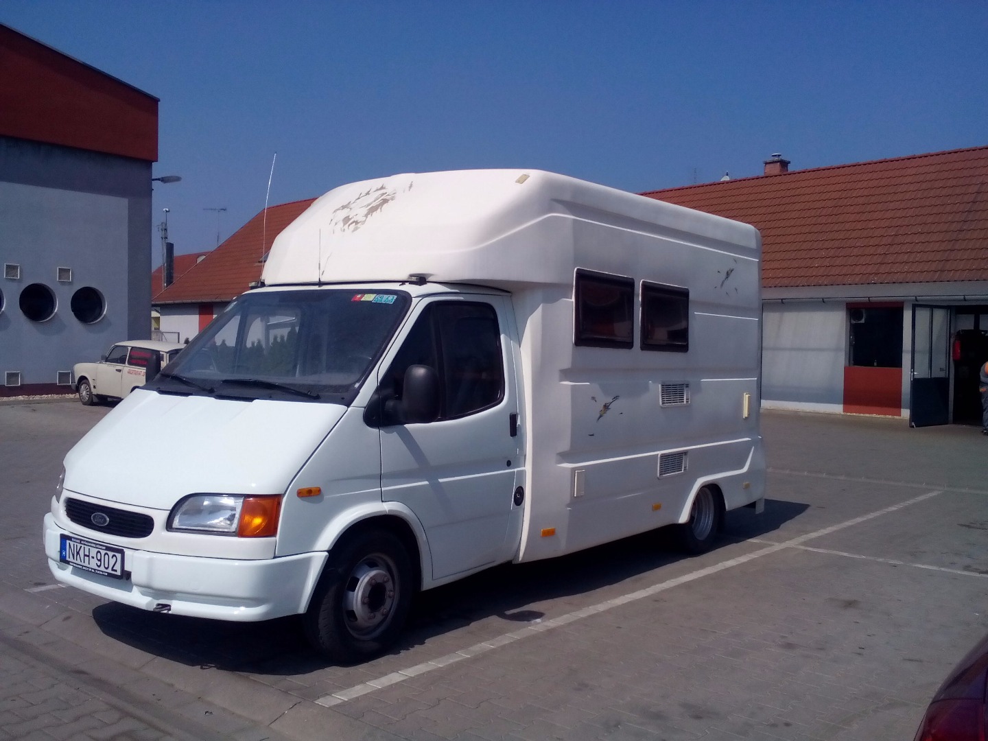

                          [quote=”Mobili” post=50108]Sziasztok, megint én.
                          Az lenne a kérdésem, hogy épített e már bárki dobozos kisteherből lakóautót? vagy láttatok már ilyet?
                          Plusz még az érdekelne, hogyha külföldről jött, itt mêg nem bejegyzett kocsit alakítok át, ott is kell az átalakítás rengeteg papírmunkája tervezéssel stb?[/quote]
                          A mi Transitunk egy DPD-s teherautóból készült, igaz nem én alakítottam át, már lakóautónak vizsgáztatva hozták be Németországból. A felépítmény egy angol dropwell Luton box, alumínium vázszerkezettel, kívül belül üvegszálas lemez borítással. Az oldalfalak 6-8 cm vastagságúak, amit pur habbal fújtak ki.
                          Ami szokatlan, hogy nem platós alvázra építették, hanem busz padlólemezre van csavarozva a doboz.
                          Szerintem nagyon jó ez a konstrukció, kár hogy nem én építettem át, kicsit másképp csináltam volna…

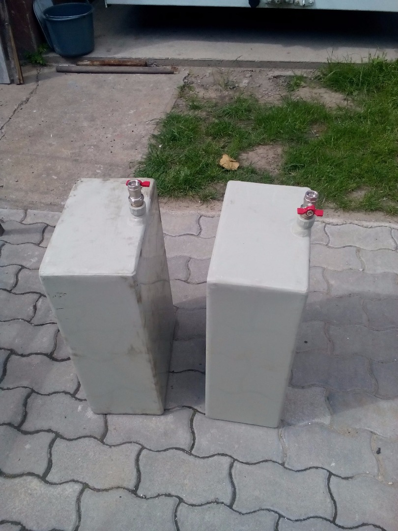

                              [quote=”Kerti” post=50095]Mi is magunk heggesztjük a tartályokat egyedileg, hogy a legmegfelelőbb helyre be lehessen építeni.
                              Ha kell tudunk mi is segíteni.[/quote]
                              Valóban remek tartályokat lehet készíteni, akár teljesen amorf alakzatban is. Nemrég, egy hajó orrába készült egy tartály, igen mozgalmas oldalfalakkal. Derékszög, és párhuzam még véletlenül sem volt benne, viszont rendkívül mutatós volt, és remekül kihasználta a rendelkezésre álló helyet.
                              #52233
                                #52224
                                  Ha kell Szegeden tudok PP hegesztőt. Én is nála csináltattam, és remek lett, ráadásul olcsóbb is mint a gyári. Egyébként általában ahol készítenek hegesztett medencét, ott tartályt is készíttethetsz élelmiszeripari minőségben.
                                  [quote=”gattila” post=50063]Szerintem ne hagyd így. Nálam is így volt, menet közben kilötyögött, és bizony megkezdte a rozsda a kasztnit a környékén. Hol csinálták a tartályt? Lehet nekem is kéne egy friss-víz tartály.
                                  [quote=”woodoopilot” post=50062]Beszereltem ma az új szennyvíztartályokat, amiket 5 mm vastag pp lemezből csináltattam, mert nem találtam sehol olyan méretű tartályt, ami befért volna a küszöb és a hossztartó közé. Eredetileg csak egy 19 literes kanna volt a szennyvíztartály, de az túl kicsi volt. Az új tartályok 35 literesek, az egyik a konyha, a másik a zuhany alá lett beépítve.
                                  A szennyvízcsőnek 1-2 mm-rel nagyobb nagyobb lyukat sikerült fúrni, így most nem zár hermetikusan. Tömítsem le, és fúrjak inkább egy túlfolyót, vagy maradhat így is?[/quote][/quote]
                                  #52219
                                    Bekötheted egy megfelelő méretű gumikarmantyúval, de akár egy kicsit keményebb butillal is betömködheted a rést. Azzal együtt, ne legyen zárt a rendszer. Valahol legyen rajta egy szellőző lyuk a tartály tetején, amiben egy átvezető csonk van beépítve, és egy vékony csővel levezeted a tartály oldalán. Így ha megtelt a tartály, ki tud folyni a felesleg. Inkább kint csurogjon, mint bent.

                                        Polipropilént sok helyen hegesztenek, gondolom találsz a közelben aki megcsinálja. De előbb nézz szét szerintem a készen kapható tartályok között is, azok könnyebbek.
                                            #52200

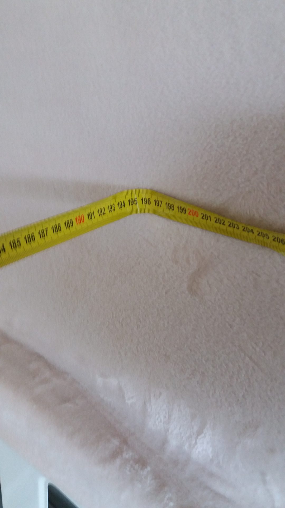

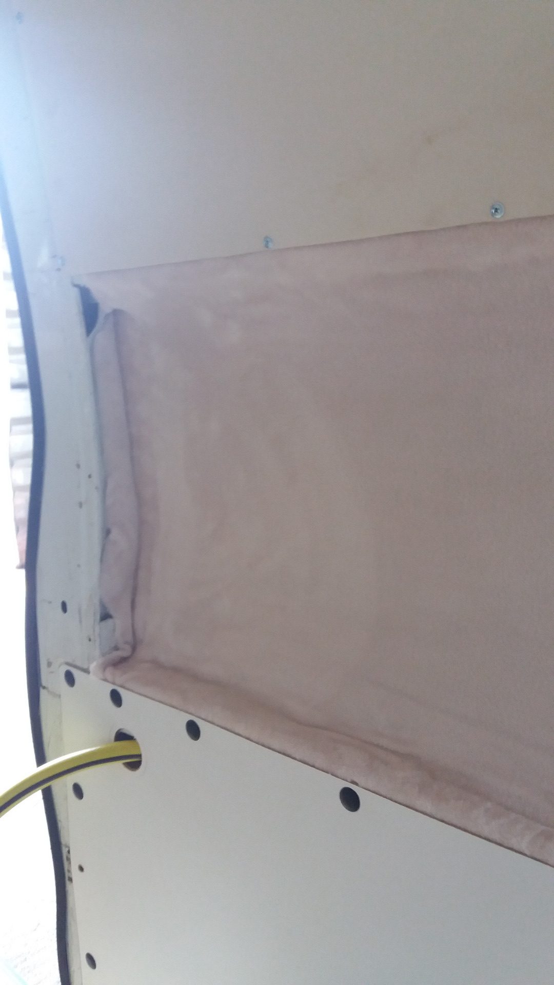

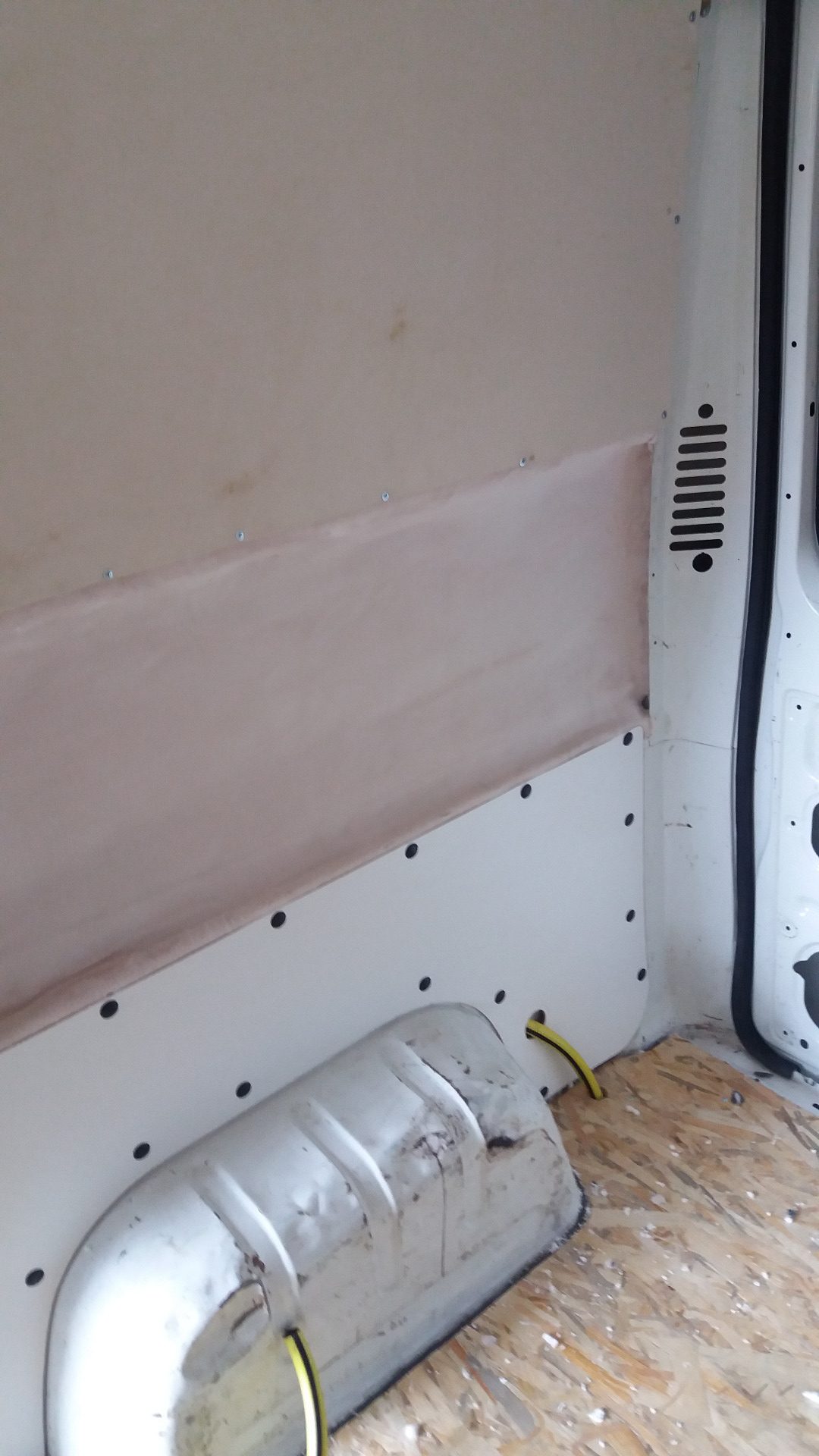

                                                        [quote=”Kerti” post=50026][quote=”nemo25″ post=50023][quote=”Srychy” post=50021]Én azért befaragtam keresztbe a 195 cm-es ágyat a citromba… (Jumper)
                                                        :)[/quote]
                                                        Kidomborítottad a Jumper oldalát övvonal felett? Vagy valami más paranormális eszköz áll a rendelkezésedre???B)[/quote]
                                                        193-as ágyat már mi is csináltunk kidomborítás nélkül. Ha az ablakos részhez felemeled az ágyat és a bordák között csk 4cm-es szigetelést csinálsz, akkor összejön. A nomál méret 185, szóval csak kicsit kell keskenyíteni a szigetelést, hogy összejöjjön. A gond, hogy csak egy helyen lehet ezt megoldani, ezért nagyon meghatározza az ágy magasságát.[/quote]
                                                        teszek fel pár fotót.
                                                        A szigetelés 5mm-es polifom tábla. A kárpit polár termo szoft anyag. A fotó nem jól adja vissza a színt.
                                                        Még nincs leszegve, nem végleges.
                                                        A végeredmény 195 cm.
                                                        Az ágy magasság 70 cm oda még egy üveg pia után is fel bírok mászni….
