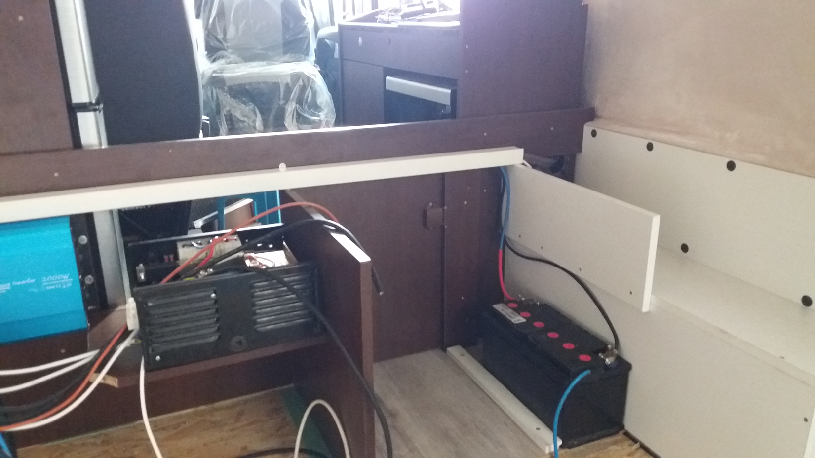

                                              A nyár közepére végre megcsináltam az ágy alatti tároló ajtajait. Eddig ha nagyot kellett fékezni, a hátsó ülésekig is előre csúsztak a csomagok, finoman szólva sem volt praktikus, de hát ha menni kell, akkor menni kell. 🙂
                                              Most viszont azon gondolkodok, az ajtózár, elég erős-e ahhoz, hogy a csomagokat a helyükön tartsa, vagy építsek be keresztbe az ajtók mögé egy alumínium csövet? A baloldali ajtót alul és felül retesz rögzíti, az talán elég erős így, de a jobb oldali ajtóra végül is csak 1 db zárat tettem, az tűnik gyengének. Esetleg rakhatok a csomagtartó padlójára csúszásgátlós szőnyeget, talán az is jelent valamit…

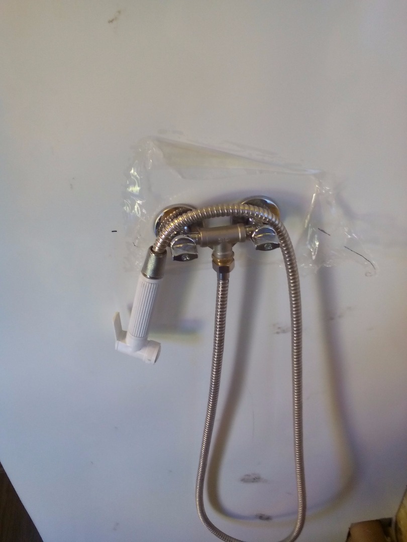

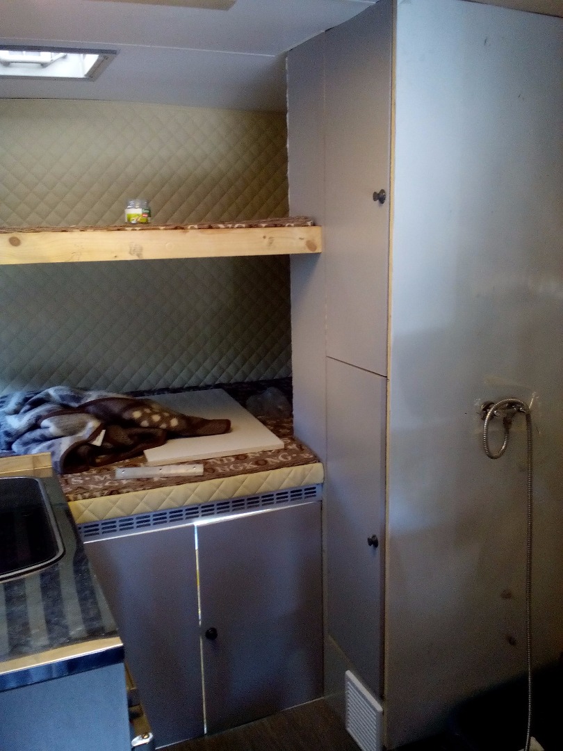

                                                        Sajnos az utóbbi hetekben nem volt időm befejezni a Transitot, félig készen használjuk, mert a személyautóinkkal kínlódás a fagyiskocsikat szállítani. Leginkább az ajtók hiánya zavaró, mert éles kanyarban kiesik minden a szekrényből, ha meg nagyot kell fékezni, előrecsúsznak az ágy alatti tárolóból a cuccok. 🙂
                                                        Meleg vizünk már van egy ideje, de a zuhany „keverőcsapot” még csak ma építettem be. Sajnáltam 18e Ft-ot egy gyári keverőcsapra, ezért két sarokszelepből és egy inox T idomból összeraktam egyet. A csapokkal be tudom állítani a víz hőfokot és az átfolyási mennyiséget, a szivattyút pedig egy időzítővel ellátott gombbal lehet (majd) kapcsolni. Elég jól működik a víztakarékos fejjel, és pár ezer Ft-ból kijött.
                                                        A zuhanykabin falát olyan anyaggal burkoltam, amiből a hűtőszekrények belseje készül. Magasfényű, ütésálló, antibakteriális, stb, de sajnos annyira vékony, hogy érzem alatta a ragasztó csíkokat. A másik két oldalon majd kontakt ragasztóval ragasztom fel a műanyag lemezt, de lehet ezt is inkább lecibálom, mert a melegtől még kicsit meg is hullámosodott.
