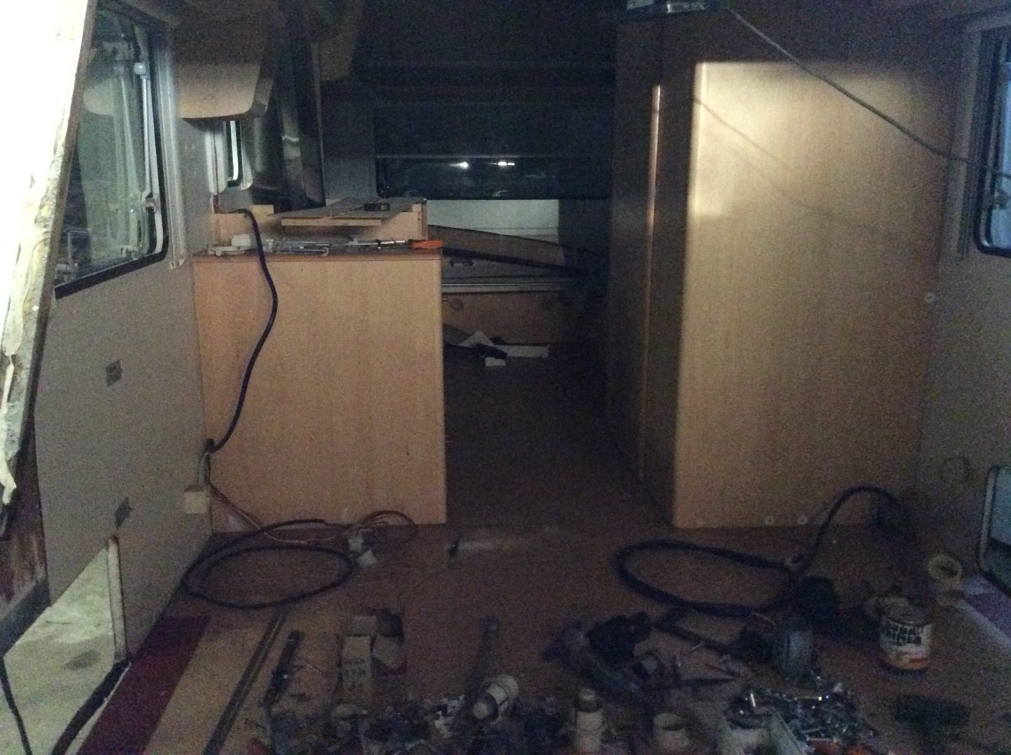

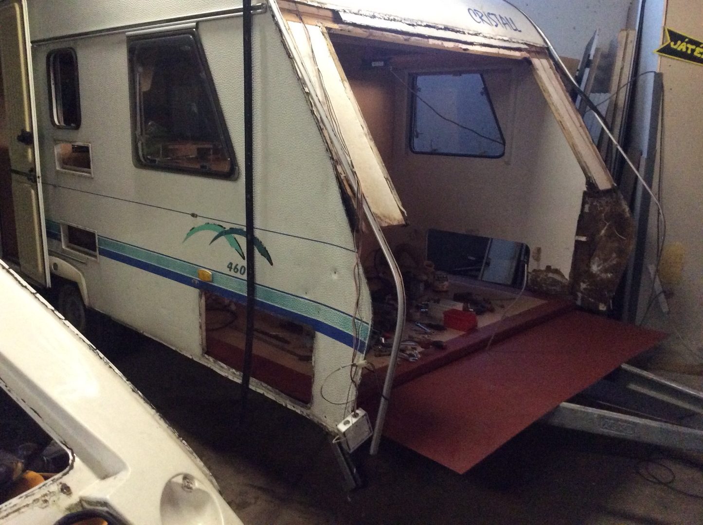

                    Zolko!
                    Szívesen segítek, amennyiben szükségét érzed.
                    Vas lemezt nem építünk lakóba. Azt ne erőltesd!
                    Adok neked megfelelő ragasztókat, anyagokat a felújításhoz, és ha gondolod, elmondom miképpen lehet jól újjáépíteni a szekeret, csak keress meg!
                    A belső borításhoz, nem alkalmas a bútorhátlap, pár hónap alatt be fog hullámosodni, arra is van jobb megoldás.

                              Udv mindenkinek,
                              Tudom, hogy nem lakoauto, hanem lakokocsi, de remelem befogadtok, es segitettek tanacsokkal.
                              Vettem egy lakokocsit, az elejen eleg csunya takolassal. Megbontottam a takolast, es egyre melyebbre sikerult belebujni. Borultak ki a csontvazak a retegek kozul.
                              Elkezdtem a felujitast, ido hianyaban lassan haladok.
                              Szeretnem megosztani Veletek a folyamatot, ha megengeditek.
                              A kepeken latszik, hogy jelenleg hol tartok. A padlo kapott egy lemezbol hajtott keretet. A kulso boritas ala rakok horganylemezt, es ez ala epitem ujja a fa keretet a nikecell szigetelessel. Belulrol leburkolom valami vekony fa lappal, amit a butorok hata moge tesznek. Az elektromos rendszer tervet is felraktam. Jelenleg hideg vizes a vizrendszer, de atalakitom hideg-meleg vizesse.
                              Ha haladok valamivel, jelentkezek C80C8E6A-33F3-49CC-954E-67F8D5884C01.jpeg BA4E38E5-12E2-4A40-8E25-AFC13F59956C.jpeg 1C754E3B-6ADC-4EFE-9CF5-3C4CADDAC915.jpeg 4FFC273B-4E8E-42D2-A07F-A49741315D62.jpeg
