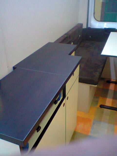

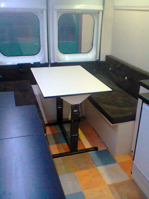

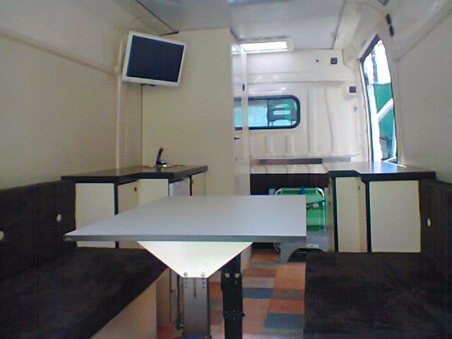

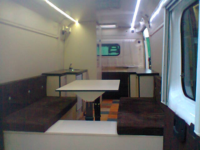

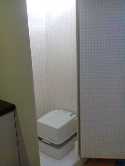

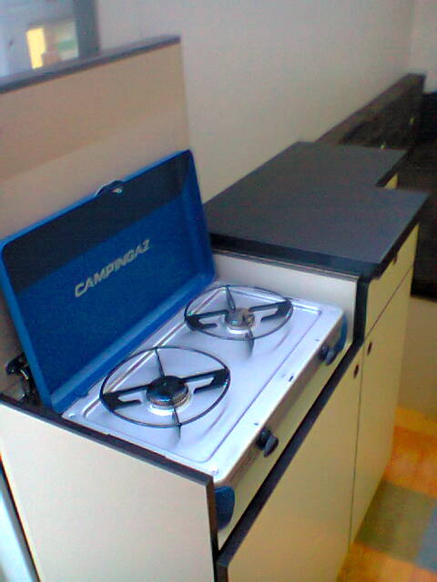

                                                  Beépítők!
                                                  Átalakítom szeretett furgonomat ( DUCATO 250 H2L3 ) . Nem azért mert rossz volt, hanem mert személyautóvá szeretném átminősíttetni. Amíg céges autóként használtam jól jött, hogy 1 óra alatt a berendezést ki és be lehetett szerelni. A bútorokat az autó gyári rögzítőpontjaihoz lehet csavarozni rejtetten 7 db csavarral . Az asztal lecsukható, így alakítható ki a keresztágy. A mosogatós elemben egyedi 80 literes friss víz tartály van 2 lépcsős szivattyúval. Van hozzá még két 20 literes marmonkanna is ha valaki nem akarja a vizet külön elvezetni. Ezek a friss víz tartály helyére rakhatóak. A gázfőző kivehető. A szekrényben gázpalacknak is ki van alakítva hely. A fürdő és WC ritkán volt használva. Egyedi alumíniumból készült műanyag bevonatos zuhanytárca van. A fürdőblokk egyben kiemelhető. Oldalt lent szennyvízkifolyó, és meleg víz csatlakozó van beépítve. Ár megegyezés szerint anyagár alatt. Megpróbálok néhány képet is mellékelni. Érdeklődni privátban.
                                                  Üdv :Nyomi
