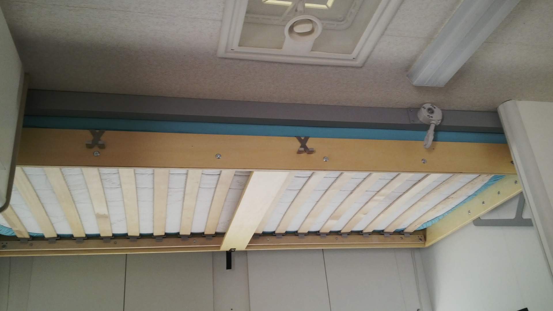

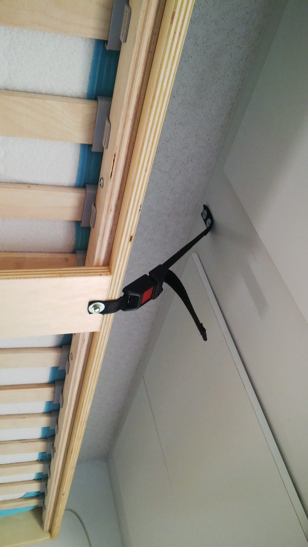

                  #55713

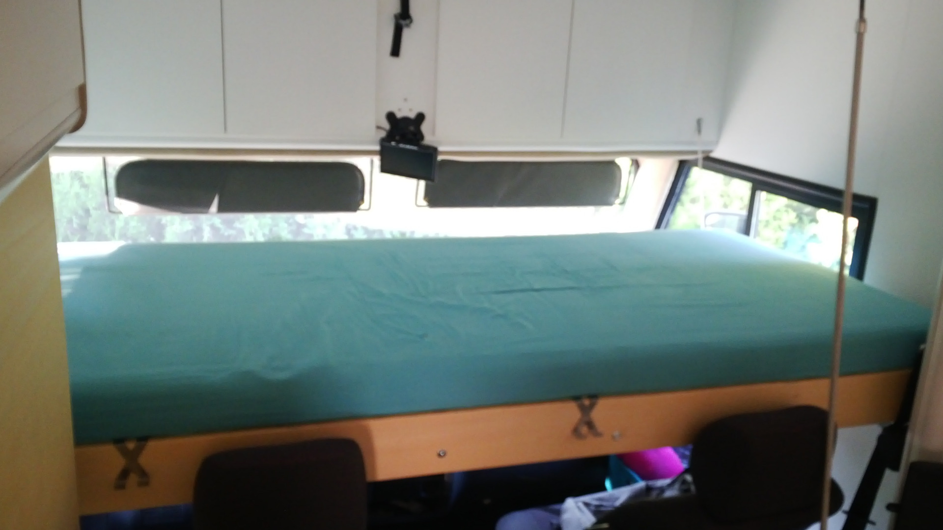

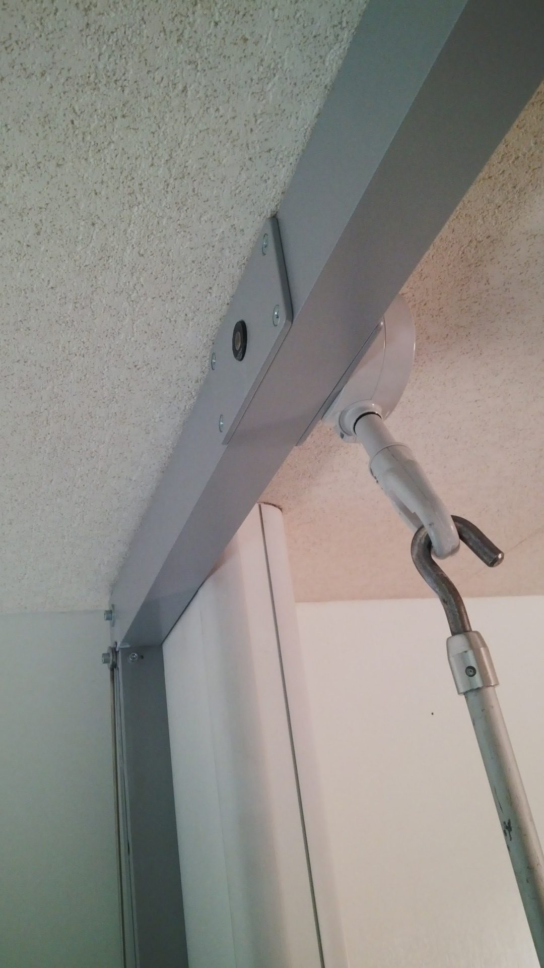

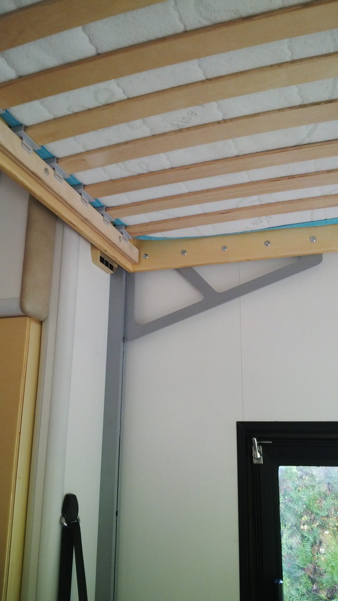

                    [quote=”Laccci” post=53313]Sziasztok!
                    Teszek fel pár képet a saját tervezésű és gyártású fülke feletti ágyról (hubbet).
                    3850 Eurós ajánlatot kaptam rá…. ezért inkább csináltam egyet…
                    Ha valaki ilyenre adná a fejét, talán tud ötletet meríteni belőle.
                    Nyaralás alatt az elvárásaimon felül teljesített, nagyon stabil, nem zörög, nem mozdul meg még rossz úton sem.
                    Az omnisztor tekerő karjával lehet fel-le mozgatni.
                    Természetesen menet közben hátul két biztonsági retesz, elöl pedig egy csatos heveder biztosítja.
                    Szép munka! :smt204

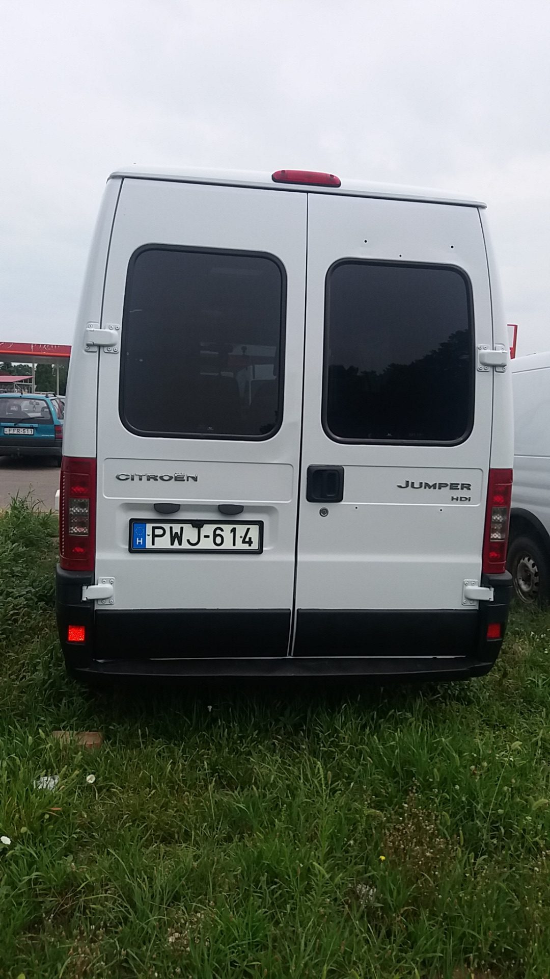

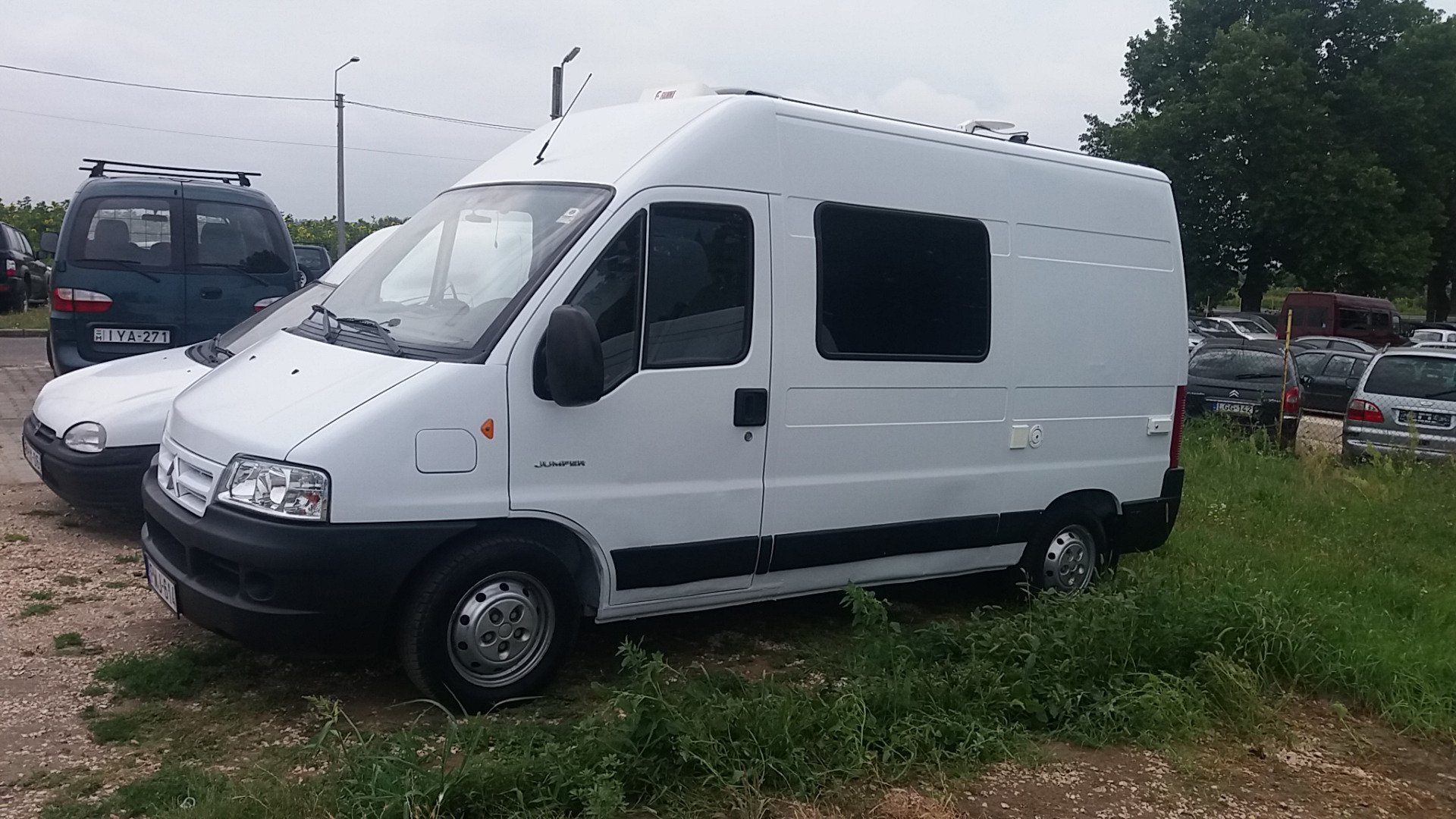

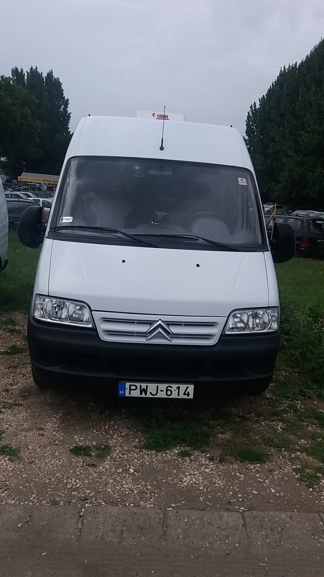

                    #55712
                      Mondjuk azt nem tudom, hogy a 2. , 3. és 5. képet miért fordult el!?
                      #55711

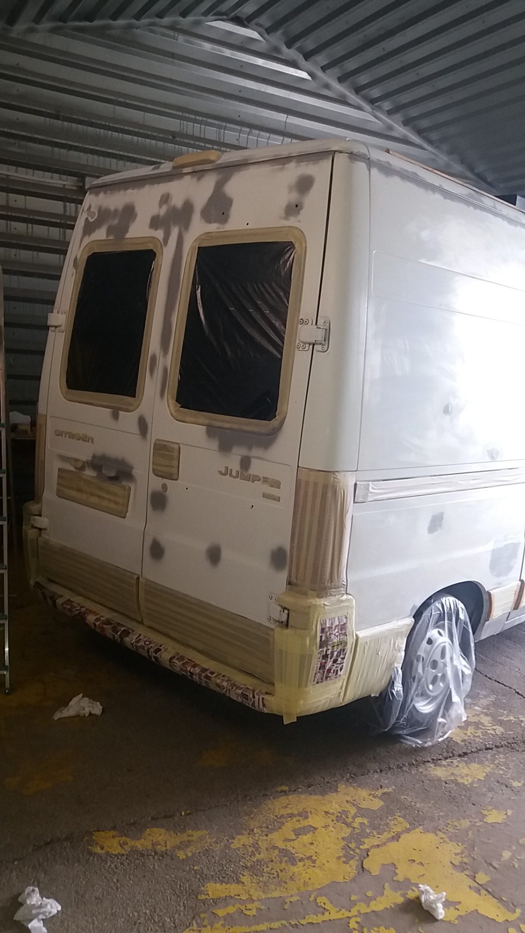

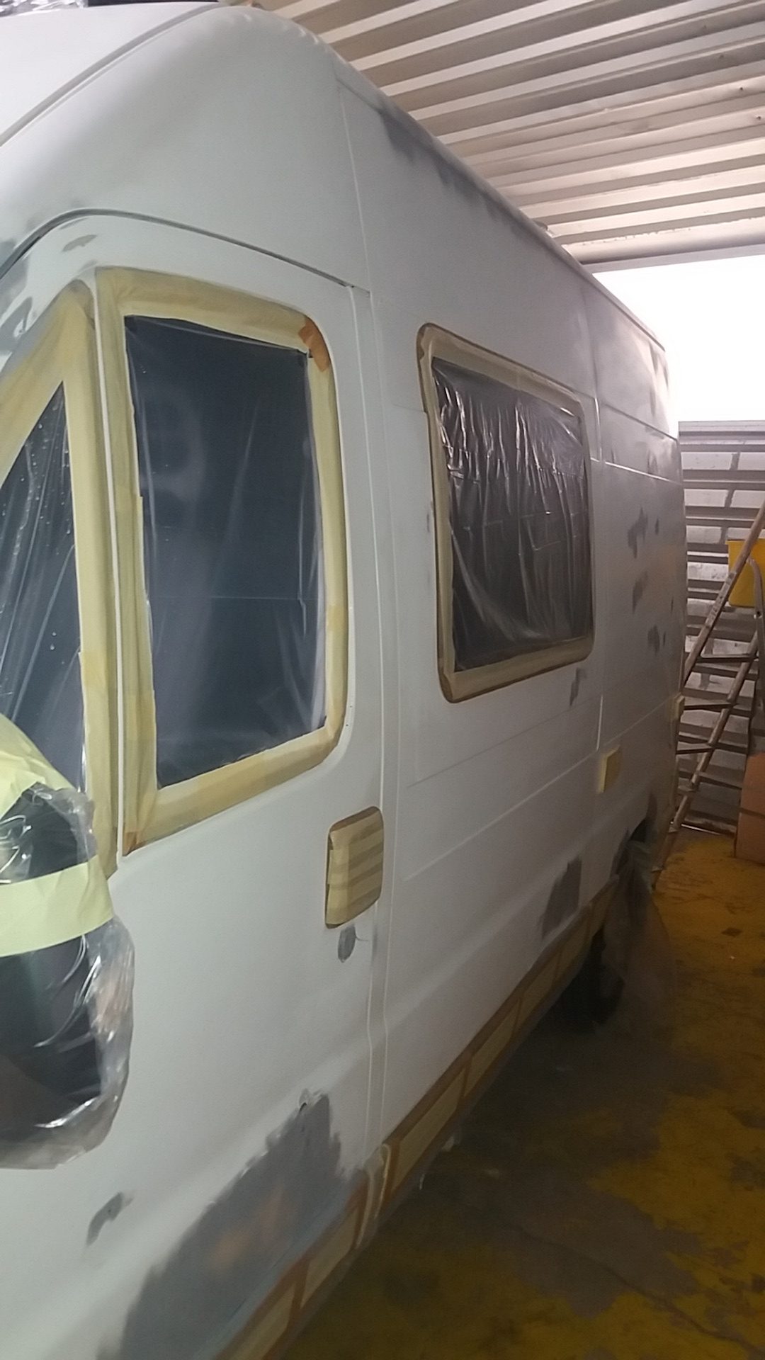

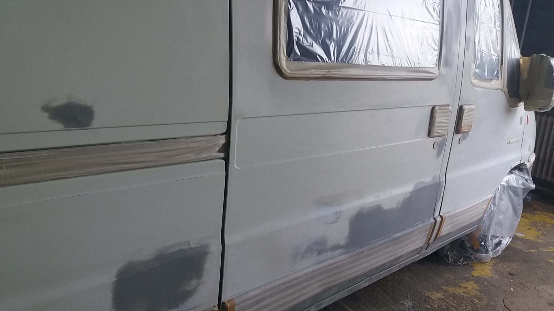

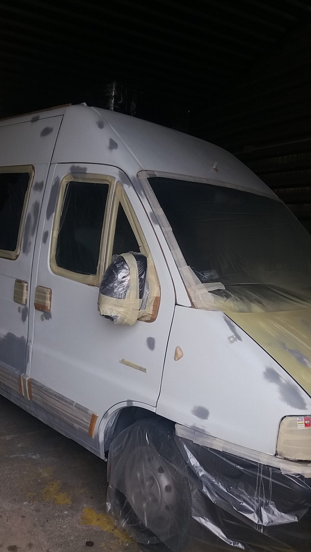

                                        #55513
                                          Festés előtt és után.

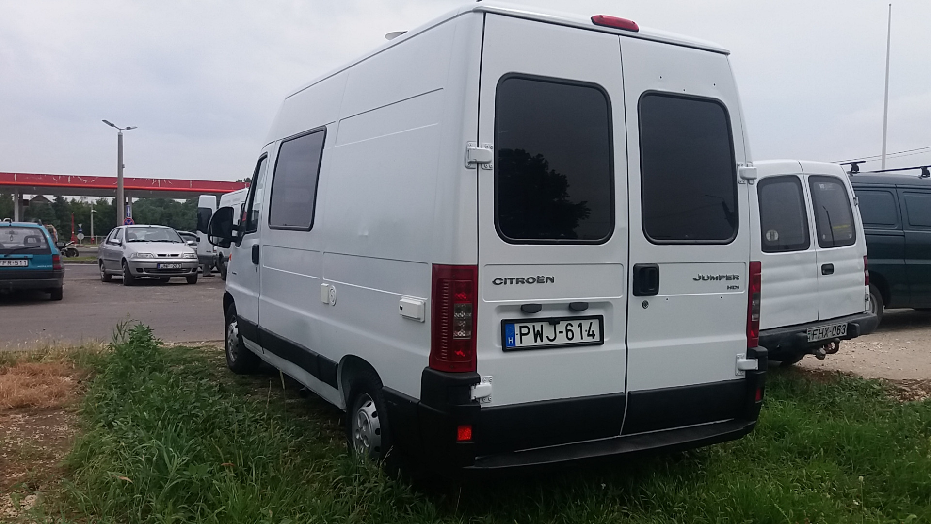

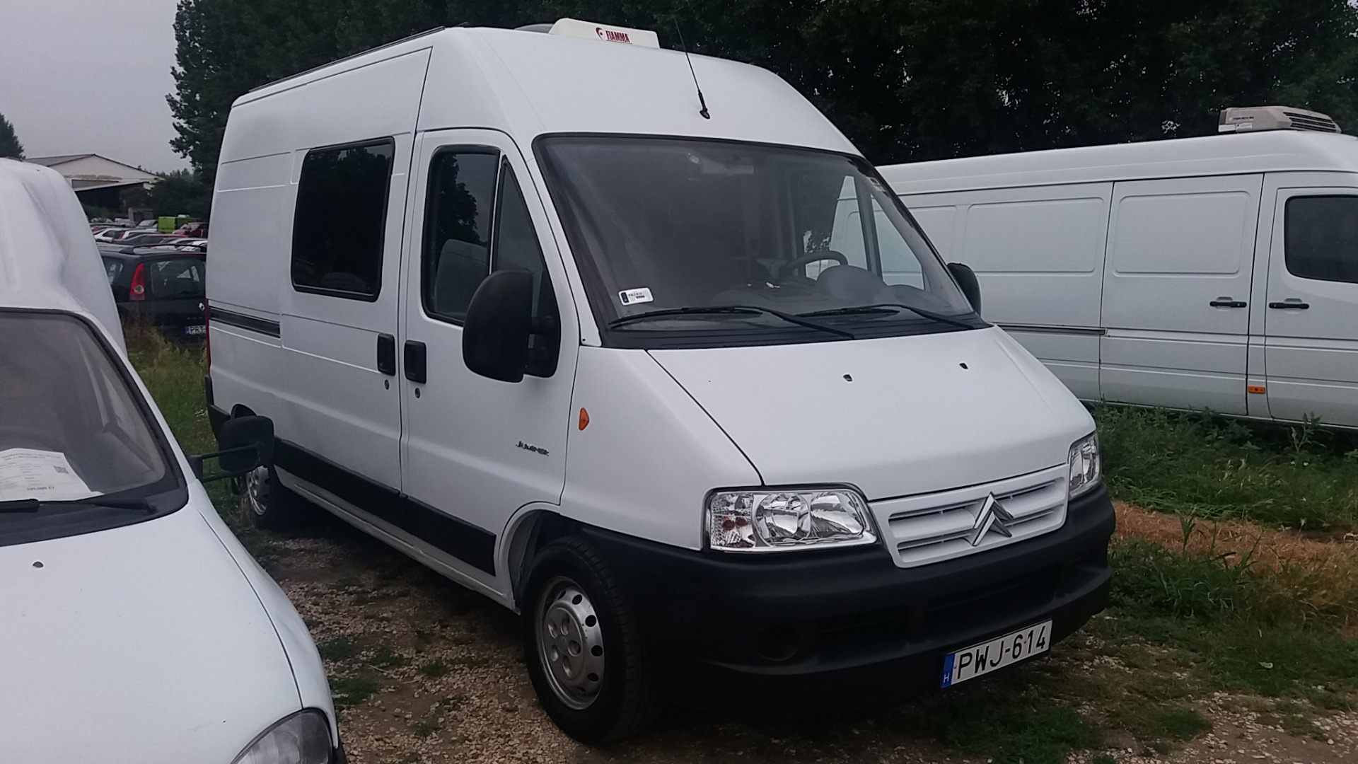

                                          #55504
                                            festés előtt és a végeredmény.
