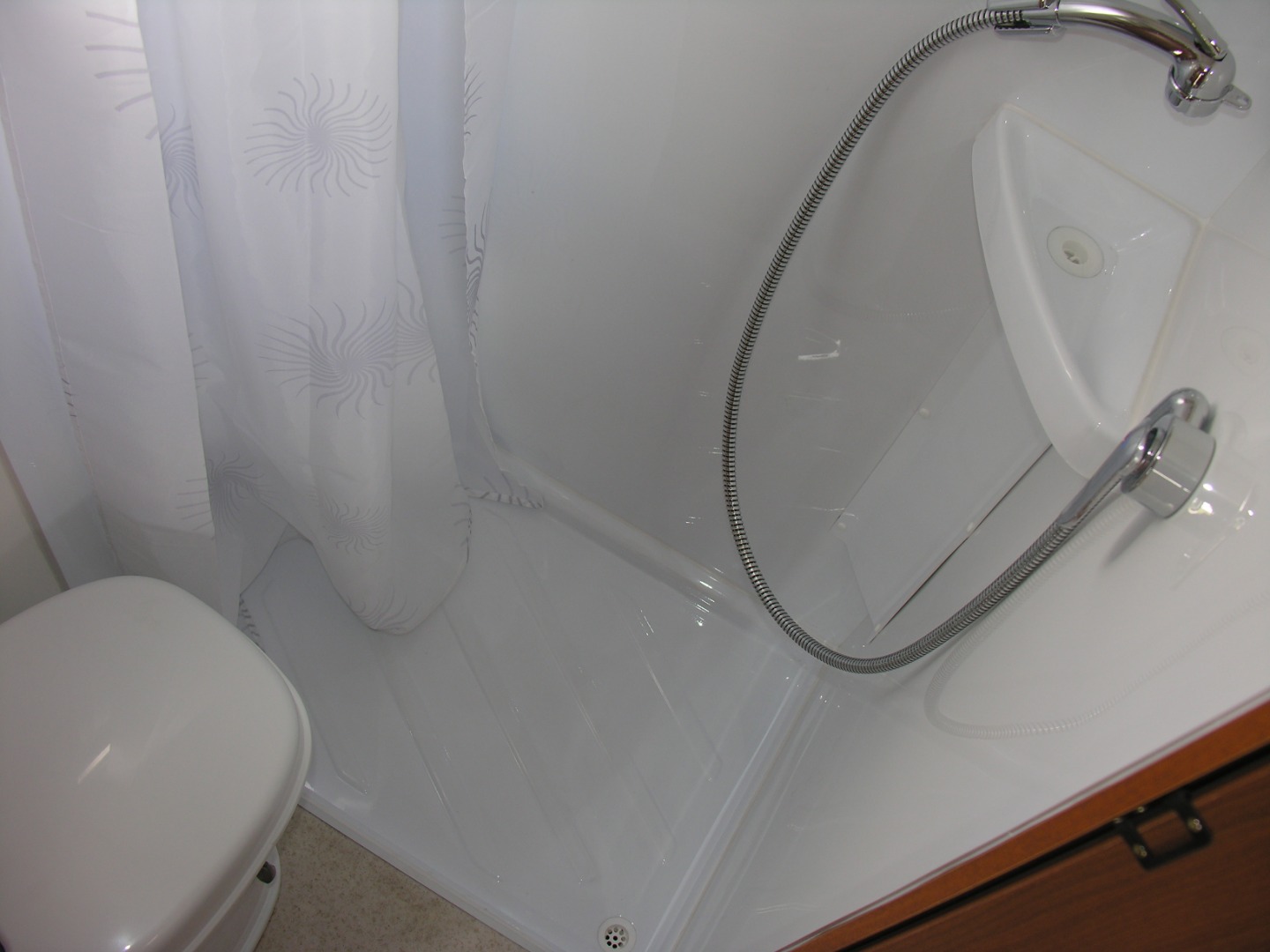

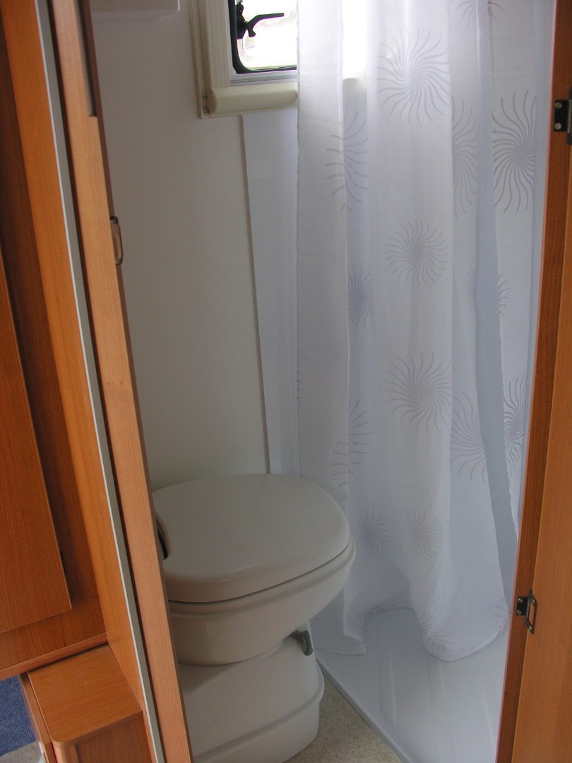

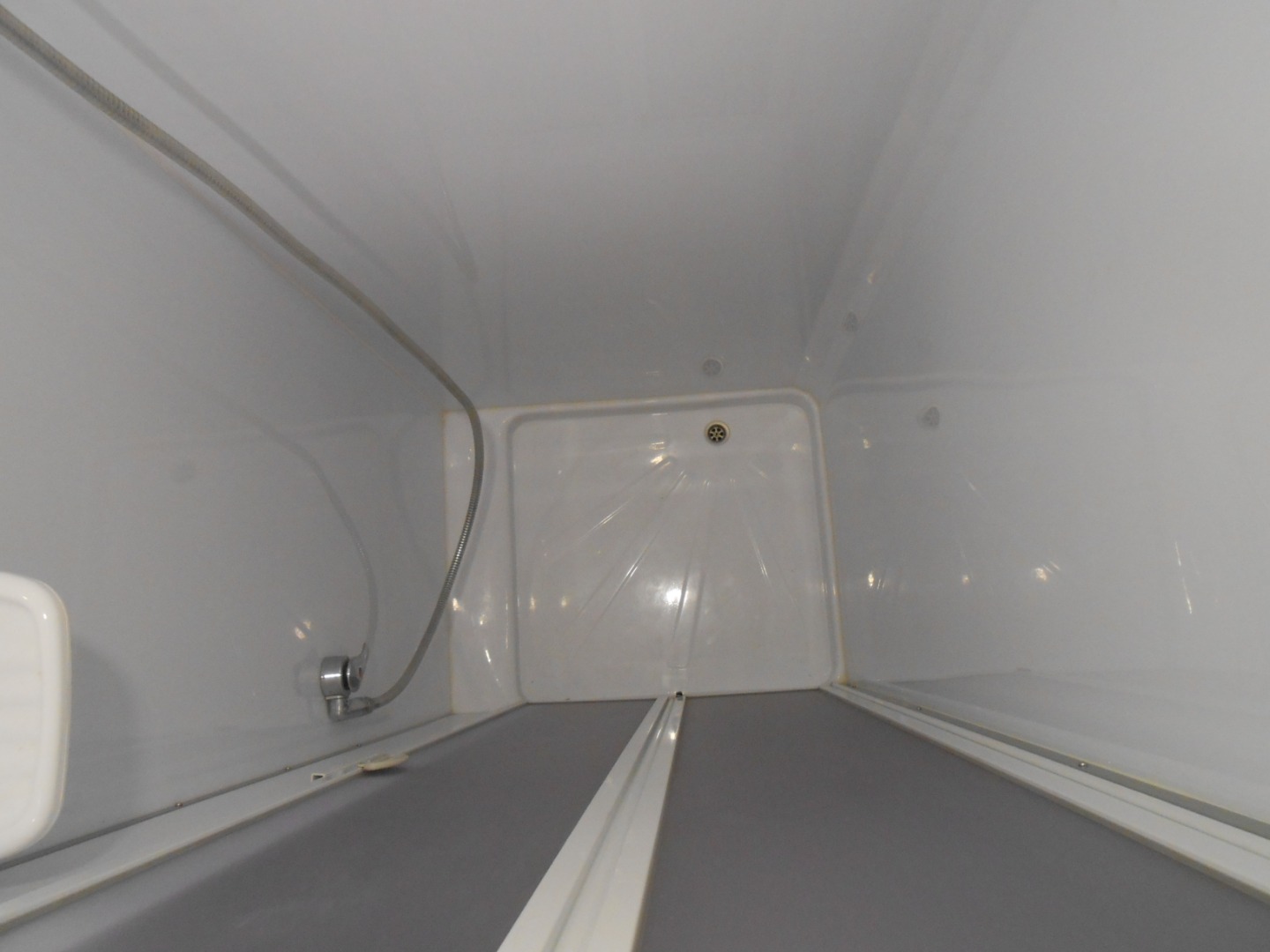

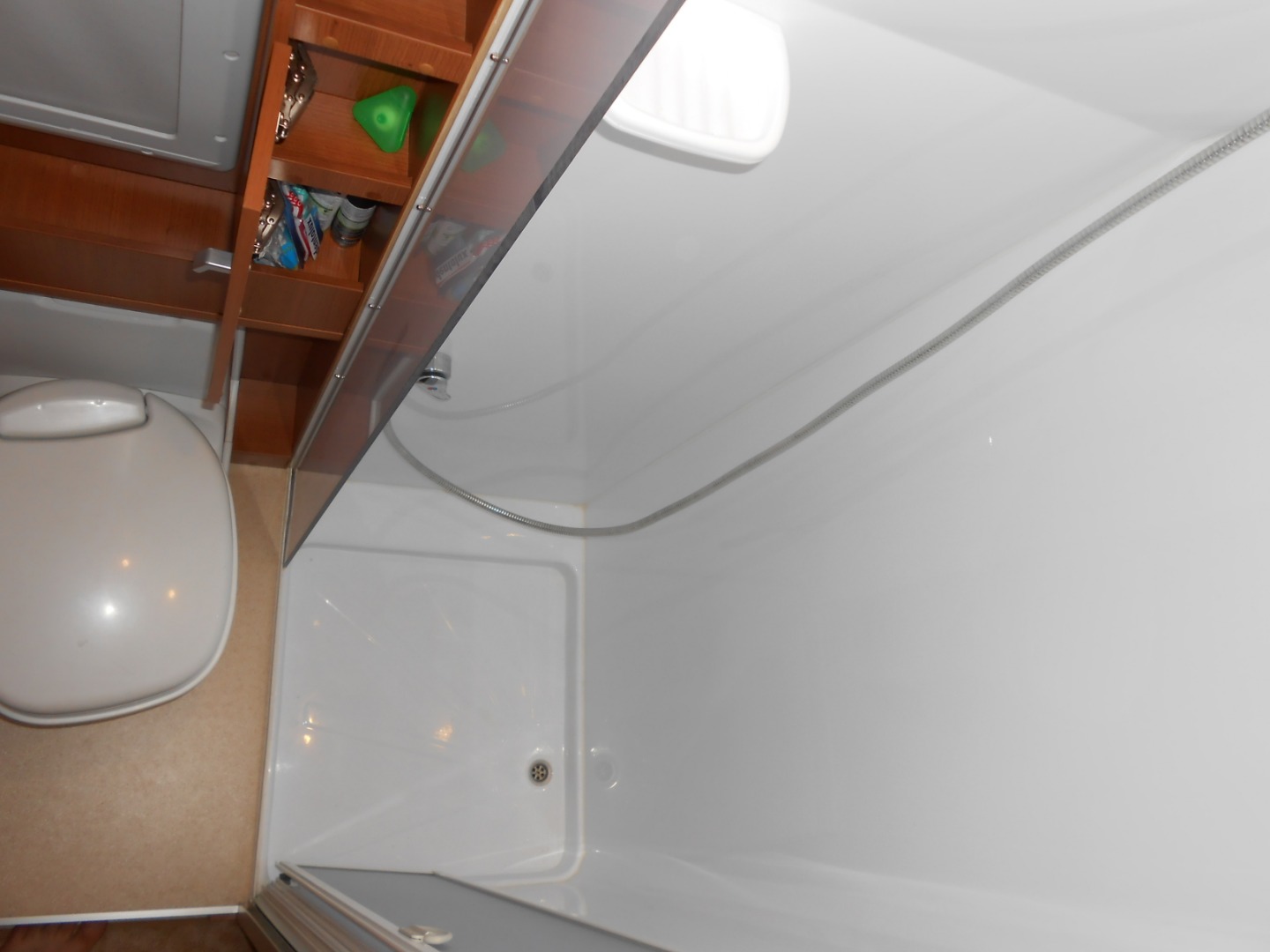

                    [quote=”LastNomad” post=54436]Szèp napot mindenkinek!
                    Mivel ugrott a hymer vásárlás, így folytatom az èpitèst a duxiban. Egy fürdőszoba kerülne kialakitásra, ebben szeretnèm a segìtsègeteket kèrni. Anyagfelhasználásra kellenènek ötletek. OSB lap vagy rétegelt lemez stb. Esetleg egy 80×80 as zuhanykabin tálcával. Vagy valami ilyesmire gondoltam.[/quote]
                    Nyár rétegelt lemez, és leburkolod egy vízzáró felülettel. A 80 x 80 nagyon nagy. Amennyiben az alkatod átlagosnak mondható, akkor bőven elegendő egy 60 x 80-as is, ami vállmagasságban szűkebb lehet, mivel furgonról beszélünk.
                    Bármilyen zuhanytálcát le tudsz gyártatni vákuumformázással, nagyon szép, gyári minőségben Simon Petivel, megfizethető áron. http://lakokocsiablak.hu/
                    Ezeken a képeken látható fürdő 60 x 80-as, és a wc is ugyan ekkora helyet foglal el. Így teljesen elválasztható a zuhanyzó. Válltérben természetesen a kaszni adottságai miatt kicsit leszűkül a tér, de éppen jó így a helykínálat.
                    Ez a zuhanyzó, egy Pick-up felépítménybe lett beépítve. A korlátozott hely miatt a wc lábtere, be lett fordítva a zuhanyzóba, így 20-25 cm-t lehetett nyerni vele, és az ajtó elhelyezése is szöget zár be, ami a közlekedő szélessége miatt volt jó megoldás. Ennél is lehet harmonika ajtót alkalmazni, úgy is használható kényelmesen mindkét funkció. A tálca mérete itt is 60 x 80, de a wc csak 38 x 80 at igényelt, mínusz az ajtó elhelyezése.
                    Az oldalfalakat lehet a zuhanytálca anyagával is borítani, de az nem olcsó mulatság. Lehet PVC falburkolót használni, illetve bármilyen vízzáró lapot, a lényeg, hogy lehetőleg könnyű legyen!!!!
                    A kis kézmosót is Peti gyártotta le, így nem veszi el a fél fürdőszoba területét, mint a készen kapható brutális méretű kézmosók.
