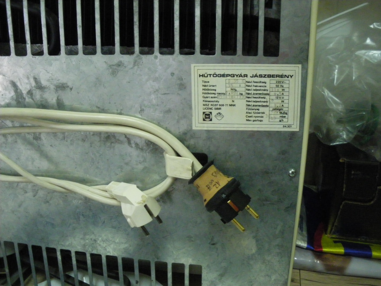

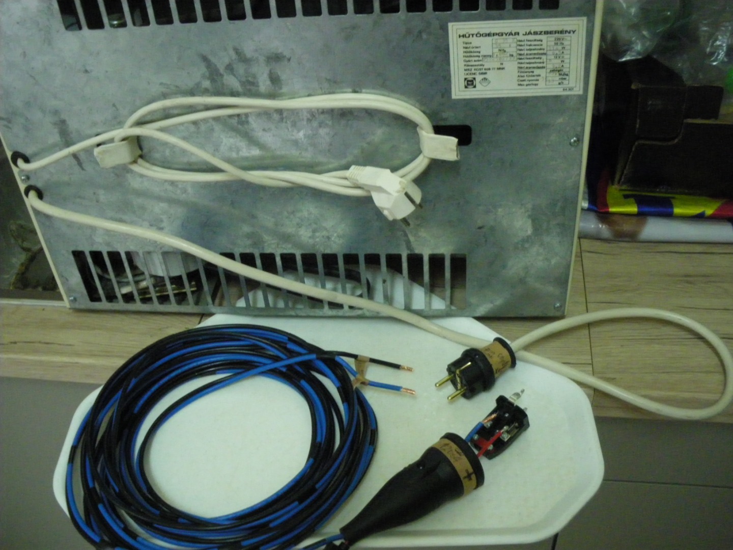

                                    #57756
                                      MÉG aznap estére megvettem hozzávalókat .Fekete és kék 6m2 1eres vezeték 8m-nyi . Hozzá vízhatlan kültéri ajzat és dugó ezeken is jelöltem a polaritást .Egy előző Szipka-tanács alapján betettem egy 10 Amp biztit is a 12+ szárába.Másnapra meg is csináltam. Fotó szerint. Ma kipróbálom hogy a 2X 100 Watt s.panel röl mppt kivezetésen /akkut kikerülve/ működik-e 12 volt/9,5 amp. hűtőbox.
                                      Ha valamikor majd összefutok a Nyomival beszélünk a dologról, mert ha bejön az alkotás akkor később a bútorzaton keresztül is telepíthetnék ilyet a lakó végéhez fixen.Utána 1-2 m lengő vezetéken.

                                                Az amatőrök bizonyosságával a solár 4 m2 vezetéke a dupla szig. miatt. vastagabb mint a hálózatban használt 1 eres 6 m2 vezeték. Emiatt utóbbival a vezetékelés és bújtatás könnyebb lehet. Továbbá a vastagabb átmérőn kisebb a feszültség esés. Neked annyi S.panel mellet a mppt-én nincs 12 V fogyasztó kimenet? Hasonló problémám. Eladó Waeco 40lit / 230 volt hűtőládám kiváltására szereztem biwak-hoz könnyebb, 35lit / három funkcióst (110W/ 9,5 amp/ 12volt) . Az /40 A /mppt-én van direkt 12 volt kimenet üresen. Miért kellene levinni a fedélzeti akkuhoz esetleg vissza veszteséggel inverteren keresztül. A vezérlő bal oldal közepéről hátra 3,5 le 1,5 át 2,3 azaz összesen min. 7,4 m vezeték mire a hátsó nagy garázsba betáp lesz .Lehet-e kapni spéci 12 voltos
                                                dugó/villa szettet vagy a háztartási 230 szerelékeit kell használni és jelölni mert egyforma lesz a
                                                Hűtőn lévő igazi 230 as villával ?! Ha nem jó írjatok. köszönöm.

                                                  [quote=”portland” post=55078]Ezek szerint solar vezeteket vittel Oda a hutonek?[/quote]
                                                  Az is megfelelő lehet, ráadásul annak dupla szigetelése van!
                                                  A cégem villamos, műszeres kivitelezéssel foglalkozik, levettem a polcról egy hajlékony vezetékdarabot…..
