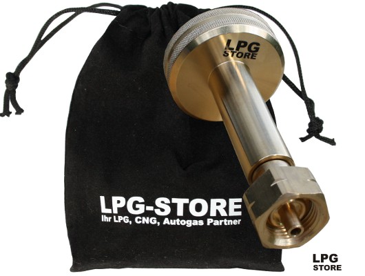

                          Megjártam Görögországot, 42 nap. Nem volt elég 2 palack. Vettem egy adaptert. Autógázról kúton tudok tölteni. Mennyire szabálytalan ez?

                            Nem egyezik meg. Nem az a rendszer.

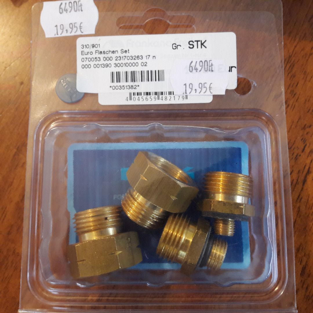

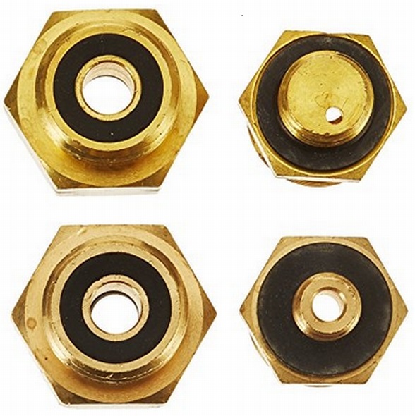

                              Eladó a képeken látható új gázpalack menet átalakító szett (európai). Ára: 5000Ft. Átvehető Halásztelken, vagy Bp. IX.kerületben.

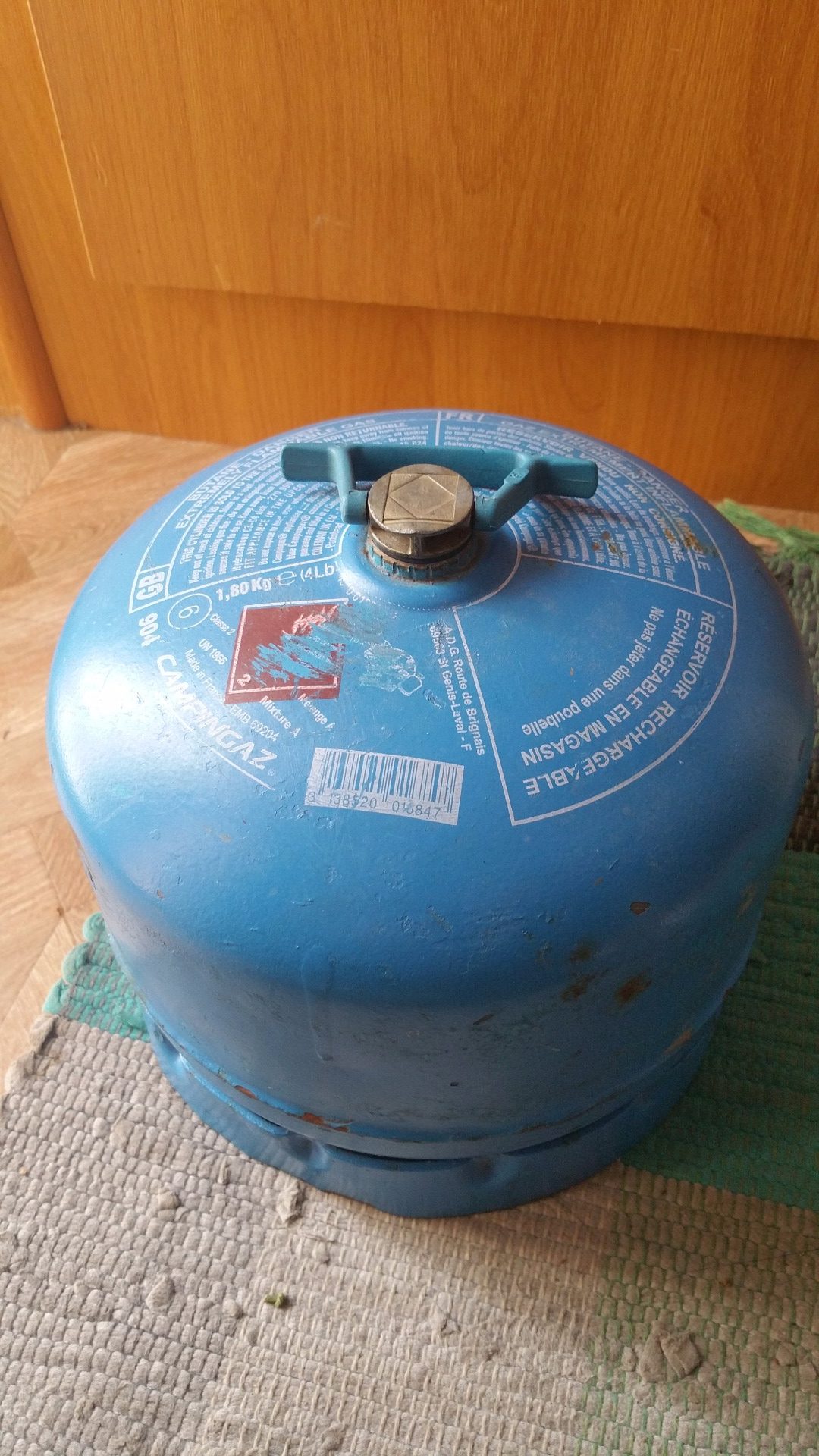

                                Az lenne a kérdésem hogy a Campinggaz 1.8 kg (kódja 904) palackjának menete megeggyezik e a lengyel palack méretével? Ahoz van csapom is meg égőfejem is. Tudom vele használni? 20180216_135004.jpg
                                Köszönöm
