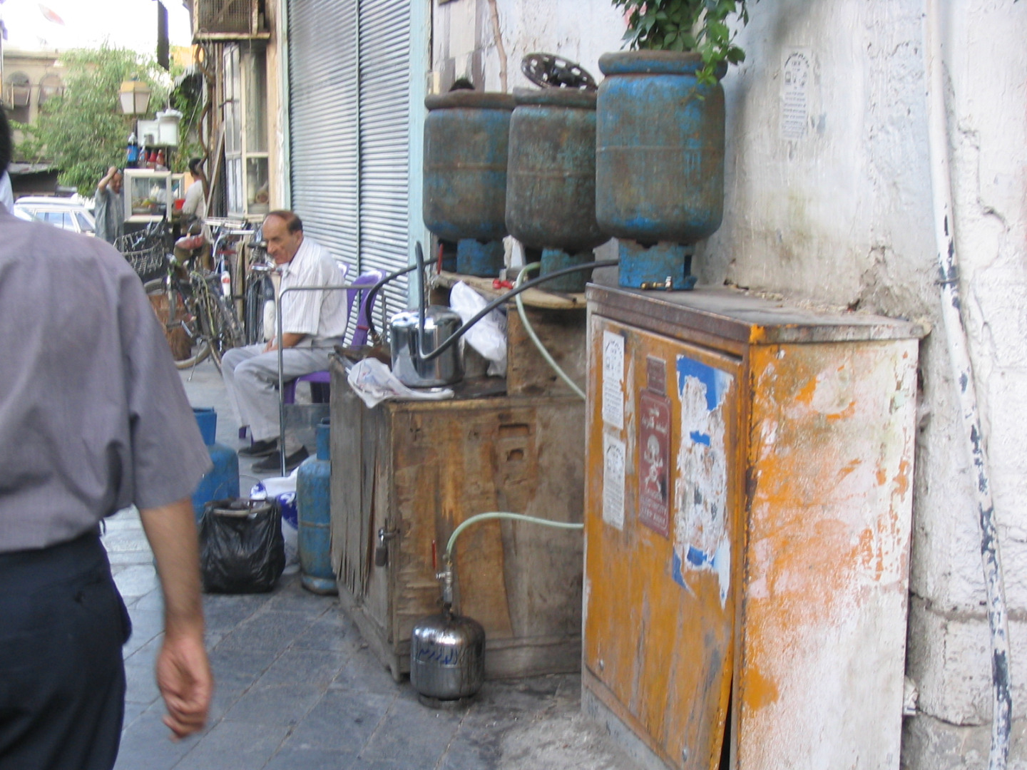

          Problémáztok a gázpalack töltésen?! 🙂 Damaszkuszban fényképeztem. Az utcán fejtik át a gázt egy tömlő segítségével egyik palackból a másikba, egy elektromos kapcsolószekrény tetejéről. Egy biztonságtechnikásnak biztos infarktusközeli élmény!

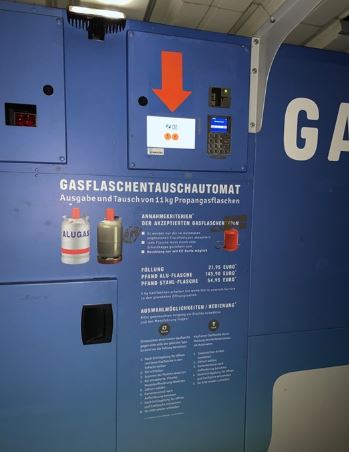

                    Aki úton van Németországban találtam ilyen helyet, és nagyon egyszerű a csere.
                    pl. itt:
                    ERWIN HYMER World,
                    Hymerring 1, 97877 Wertheim, Baden-Württemberg / Germany
                    GPS:
                    N 49.77398, E 9.58049
                    N 49°46’26”, E 9°34’50”
                    Egyébként szuper éjszakázóhely is van. 3óra áram 1euro
